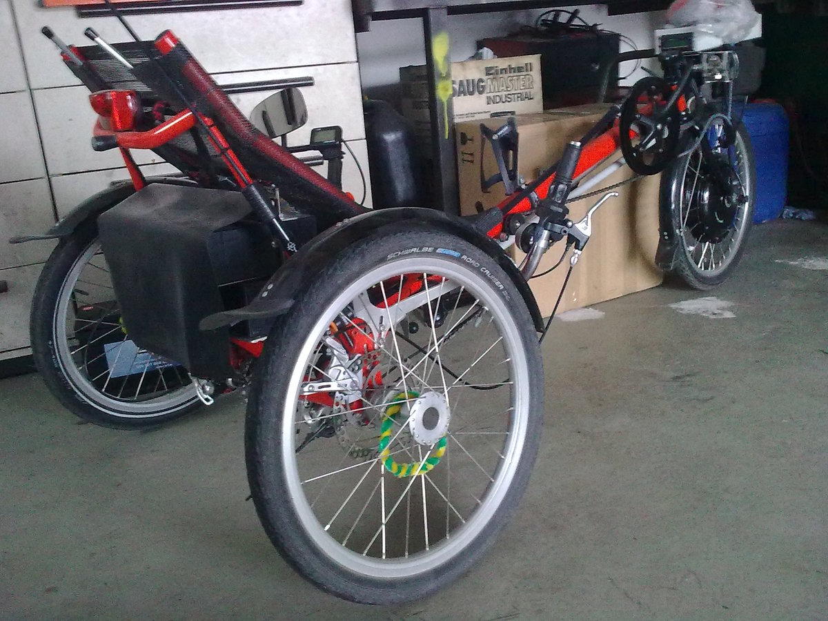

Bernd schrieb: > Das "Schlimmste" ist allerdings der Blei-Gel-Akku. Mr. Wilhelm Peukert > lässt grüßen! The same shit happens ... für die Besserwisser. Viel Spaß > damit. eben, Bleiakkus vrwendet man nur dann zum Antrieb von Elektrofahrzeugen wenn das Gewicht nicht stört oder sogar erwünscht (d.h. das Fahrzeug soll schwerer werden) ist. Sinnvollerweise werden dann auch keine Blei-Gel-Akkus sondern nachfüllbare, normale Bleiakkus verwendet. Das leichte Gasen beim laden fördert die Umwälzung der Säure und verbessert somit Leistungsfähigkeit und Lebensdauer des Akkus.
Schreiber schrieb: > eben, Bleiakkus vrwendet man nur dann zum Antrieb von Elektrofahrzeugen > wenn das Gewicht nicht stört oder sogar erwünscht (d.h. das Fahrzeug > soll schwerer werden) ist. Bis vor ein paar Jahren hatten die Baumarkt-Pedelecs halt noch Bleiakkus.
Bernd schrieb: > In dem beigefügten Bild seht ihr ein Dreirad, ein abartiges BleiMonster. > Der Fahrkomfort lässt sehr zu wünschen, weil durch die Zuladung incl. > einem 85Kg Fahrer das Gewicht TTL bei weitem überschritten ist. > > Die Reifen fangen sehr deutlich an zu radieren, jeder Kiesel auf dem > Teer wird zu einem Fels usw. Bei einer 2cm Bordsteinkannte "springt" das > Ding. Logisch das der Reifen radiert, das Vorderrad hat ja da kaum Last um ordentlich zu greifen. Der schwere Akku ist schliesslich hinter der Hinterradachse, das und nicht das erhöte Gewicht macht die Probleme. Wäre der Akku vor der Achse, zB. unter dem Sitz, hast Du gleich einen besseren Fahrkomfort
