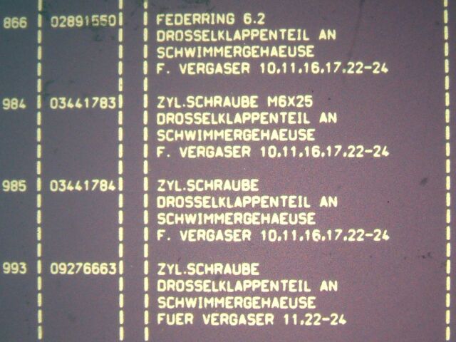

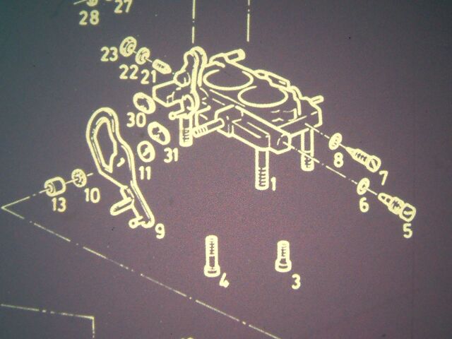

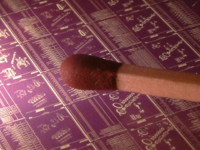

Abdul K. schrieb: > Bei deinem BW-Gerät gibts auch kein "Bitte schalten Sie den Rechner > jetzt nicht ab!" - während des Ausschaltens. Tut der Seele gut. Aber Hallo ! Auch kein endloses Warten beim "Runterfahren". Man stellt einfach den Schalter auf AUS - und alles ist gut. Man muss auch nicht auf START drücken, um abzuschalten. Meldungen wie "Zugriff verweigert" bleiben einem auch erspart. > Nur Drucken und Kopieren wird schwierig. Ich benötige in erster Linie die Teile-Nummern, da kommt überwiegend Papier und Bleistift zum Einsatz. Für besondere Fälle kann man ein Foto machen. > Kann man auf einem Scanner überhaupt was erkennen? Hmm - wozu jetzt ein Scanner? Anbei zwei Fotos von der Mattscheibe. Mein Moped-Händler hat sich seine Filme digitalisieren lassen, hat mich aber nicht wirklich überzeugt. Eine Pixelgrafik aufzuzoomen ist nicht wirklich der Hit. Gustav
Ja, die Ansicht kenn ich. Nein, ich meinte einscannen und dann emailen z.B. Wieviel dpi brauch man für Mikrofilm?
Schon ein normaler Fotofilm hat > 100 lpm, was etwa 5200dpi entspricht... da aber bei einem Film kein so ausgerichtetes Raster wie bei einem Digitalbild vorliegt, sollte man lieber mit einer mindestens doppelt so hohen Auflösung scannen um Aliasing-Verluste zu minimieren... Eine Websuche ergibt dass man auch bei Mikrofilm von 100-150 lpm ausgeht... Vorsicht, einige Berechnungsbeispiele die man findet und die eine weit niedrigere dpi-Zahl vorschlagen gehen davon aus dass eine Vergrößerung und nicht der originale Mikrofilm gescannt wird! EDIT: Es sind LinienPAARE (weiss und schwarz) also nochmal Faktor 2....
Bearbeitet durch User
Abdul K. schrieb: > Nein, ich meinte einscannen und dann emailen Also mit einem Scanner für den Hausgebrauch bringst du keinen Fuss in die Türe, die Strukturen auf dem Film sind schon extrem klein. Gustav
Danke. Das sagt aber nichts drüber aus, ob der Mikrofilm mit voller Auflösung belichtet wurde. Wie groß ist denn so ein Bild auf dem Film, was dann ja einen ca. DINA4 Blatt entspricht?
Abdul K. schrieb: > Wie groß ist denn so ein Bild auf dem Film, was dann ja einen ca. DINA4 > Blatt entspricht? Abdul, guck mal hier: http://de.wikipedia.org/wiki/Mikroform#mediaviewer/File:GKD_mirofiche_1988_05_single.jpg Mfg, Wolle
Danke. Sieht aus als wären 1200dpi nicht ausreichend. Gibts eigentlich günstige Scanner mit mehr dpi? Die meisten Geräte scheinen 600 oder 1200 zu haben.
Abdul K. schrieb: > Wie groß ist denn so ein Bild auf dem Film, was dann ja einen ca. DINA4 > Blatt entspricht? Habe mal eben gemessen: Ein "Bild" ist 7mm breit und 5.5mm hoch. Die Mattscheibe ist 345mm breit und 311mm hoch, dazwischen ist eine 48er Optik, was ungefähr hinkommt. Wobei sich die Bilder in der Höhe etwas überlappen. Oben noch ein Grössenvergleich mittels handelsüblichem Streichhölzchen. Gustav
Schon faszinierend... Es gibt glaube ich DIA-Scanner mit bis zu 9600 dpi, aber da passt die Filmkarte wohl nicht rein.
Irgendein ehemaliger deutscher Glotzenhersteller (ich glaub es war Grundig, genau weiss ich es nicht mehr) liefert Service- und Reparaturanleitungen auf Mikrofilm. War genial. Alles superschnell im Zugriff.
H.Joachim Seifert schrieb: > Alles superschnell im Zugriff. Stimmt, auf der obrigen A4-Fiche ist ein ausgewachsener Mittelklassewagen, wahlweise als Limo oder Combi, in allen Motorisierungen und Austattungsvarianten und mit allem Zubehör incl. der einzelnen Karosseriebleche. Lesestoff für ein langes Wochenende. Aber nochmal zurück zu den rotierenden Videoköpfen: Man liest viel darüber, dass man regelmässig die Videoköpfe reinigen sollte. Bei allen Videorecordern, die ich je geöffnte hatte (um den Bandsalat zu entfernen), fand ich eine blitzsaubere, auf Hochglanz polierte Kopftrommel vor. Da gab es keinen Schmutz zu entfernen. Auch bei unserem knapp 20 Jahre alten Gerät (vom Opa geerbt) wurden die Köpfe nie gereinigt, das Gerät (erster Beitrag) war auch nie in Reparatur und hat immer noch ein super Bild. Auch das Standbild macht keine Zicken. Was ist dran an der Putzerei - Mythos? Ich frage aus einem Grund: Habe ebenfalls eine Sony TR7000E geerbt (damals 2.200 DM), die ebenfalls ein super Bild hat. Wenn ich allerdings auf Standbild stelle, dann entstehen nach einigen Sekunden die ersten weissen Funken im Bild, dann weisse Streifen, dann lässt man lieber wieder normal weiterlaufen. Wenn ich dann später bei der normalen Wiedergabe nochmals über die Stelle komme, dann tauchen im Bild kurze Störungen auf. Also hat der Videokopf an der Stelle, wo das Standbild dargestellt wurde, irgendwas mit dem Band gemacht. Bei der Aufnahme und Wiedergabe ist alles bestens. Auch hier ist die Trommel picobello, s. Fotos. Hat jemand eine Erklärung, was da passiert? Gustav

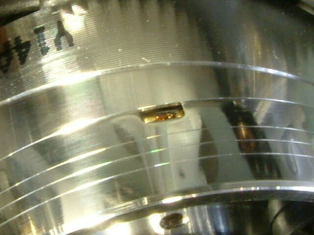

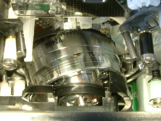

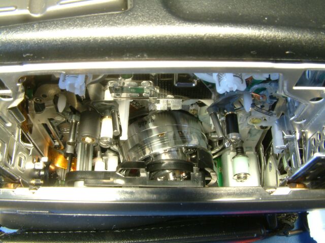

Gustav K. schrieb: > Auch hier ist die Trommel picobello, s. > Fotos. Hat jemand eine Erklärung, was da passiert? Aber nur für's bloße Auge... Schau mal, was für Kassetten verwendet wurden. Es gab nämlich 2 Sorten (ME und MP Bänder) und man sollte sich für eine Sorte entscheiden und es tunlichst vermeiden, die Bänder zu mischen. Hier was zum Lesen: http://www.movie-college.de/filmschule/kamera/videoband.htm Schönen Sonntag noch, Wolle
> Also hat der Videokopf an der Stelle, wo das Standbild > dargestellt wurde, irgendwas mit dem Band gemacht. Vermutlich zu starke Bandspannung. Sony und Schrägspur, da treffen halt Welten aufeinander ;) Bei den portablen DAT-Rekodern (TCD-D*) gabs was ähnliches. Da wurde durch fabrikmässig zu hoch eingestellte Bandspannung die Trommel so glatt poliert, dass das Band förmlich daran geklebt ist und irgendwann der Bandtransport gestockt hat...
Gustav K. schrieb: > Man liest viel darüber, dass man regelmässig die Videoköpfe reinigen > sollte. Bei allen Videorecordern, die ich je geöffnte hatte (um den > Bandsalat zu entfernen), fand ich eine blitzsaubere, auf Hochglanz > polierte Kopftrommel vor. http://www.medien-museum.de/museum/assets/21/VCR2.jpg bei dem musste ich regelmäßig die Köpfe putzen, lag aber vermutlich an den Bändern, denn der Kopf steht bei vielen einige µm vor und schleift das Band ab, besonders bei Standbild, kann man im Gegenlicht sehen. Gustav K. schrieb: > Wenn ich allerdings > auf Standbild stelle, dann entstehen nach einigen Sekunden die ersten > weissen Funken im Bild, dann weisse Streifen, dann lässt man lieber > wieder normal weiterlaufen. Wenn ich dann später bei der normalen > Wiedergabe nochmals über die Stelle komme, dann tauchen im Bild kurze > Störungen auf. das wird dann auch passiert sein, da sind dann keine Magnetpartikel mehr.
Die Geräte haben das Standbild nach kurzer Zeit von alleine wieder auf Wiedergabe(Weiterlaufen) gestellt, damit der Mist nicht so auffällt. Das Reinigen kann man sich sparen. Ist reiner Werbedreck. Alles soll gereinigt werden, weil das ein riesiger Markt für Idioten ist. Das wird immerwieder versucht: Reinigen von CD-Laufwerken, Reinigen von Kompaktkassettenrecordern usw.

Wolle R. schrieb: > Schau mal, was für Kassetten verwendet wurden. Es gab nämlich 2 Sorten > (ME und MP Bänder) und man sollte sich für eine Sorte entscheiden und > es tunlichst vermeiden, die Bänder zu mischen. Verschiedene Bänder waren jetzt nicht das Problem, mit der Sony wurden damals 3 Hi8 Bänder mitgekauft (Metall-E, genau E5-90HME von Sony), ein Band wurde komplett bespielt, ein weiteres nur zu ca. 20% und ein Band ist noch original verpackt. Die Sony ist insgesamt keine 10 Stunden gelaufen. Habe gestern nochmals mit der Sony gespielt, zwei Dinge fallen auf: Gustav K. schrieb: > Wenn ich allerdings auf Standbild stelle, dann entstehen nach einigen > Sekunden die ersten weissen Funken im Bild, dann weisse Streifen, dann > lässt man lieber wieder normal weiterlaufen. Habe das Band mal auf Standbild stehen lassen: die Störungen werden immer schlimmer, es entstehen weisse horizontale Linien, die seltsamerweise alle! von oben nach unten wandern. Witzig: nachdem die Störungen ihr Maximum erreicht haben, werden sie wieder weniger, um nach ca. 30 sec. komplett aus dem Standbild zu verschwinden = einwandfreies und sauberes Bild. Mehrmals an verschiedenen Stellen probiert, immer das Gleiche. Dann etwas anderes ganz ungutes: Ab und zu nimmt die Sony höllisch Strom auf, die Kamera schaltet sich darauf hin ab und ein Symbol blinkt im Display. Bedeutung des Symbols: Das Bandmaterial wäre feucht, was m.E. Unsinn ist. Es wird in der Stromzuleitung ein Shunt verbaut sein, der übermässige Stromaufnahme meldet und der Prozessor schaltet als Folge das Gerät ab. Bemerkt habe ich dies dadurch, dass die Akkuanzeige auf 50% umgeschlagen ist, obwohl der Akku rel. neu und nahezu voll war. Die Sony speichert nämlich immer die niedrigste Spannung, nach Abnehmen des Akkus steht die Anzeige wieder auf voll. Habe dann die Sony am Akkuport an meinen Konstanter angeschlossen (Strombegrenzung auf 2A) und alle Funktionen (z.B. Spulen) durchprobiert. Die Stromaufnahame der Kamera bleibt innerhalb 1.5A, bei Wiedergabe sind es ca. 700mA. Irgendwann hat dann doch die Strombegrenzung zugeschlagen, ich glaube bei der Funktion Einzelbild automatisch vorwärts. Und wieder waren an der Stelle, wo die Stromaufnahme hoch war bzw. sich die Kamera mit der Fehlermeldung "Band feucht" abgeschaltet hat, deutliche Störungen im Bild sichtbar. Habe dann an der Stelle das Band auswerfen lassen und mal das Band gesichtet, es findet sich eine ca. 2mm breite Schleifspur auf dem Band, siehe Foto. Hat jemand von den Videofachleuten eine Idee, wie man das Problem aus der Welt schaffen könnte? In dem Zustand macht die Kamera nicht wirklich Freude. Gustav
Alles typische Anzeichen falscher Bandspannung. Dadurch geht der Stromverbrauch hoch, weil Kopftrommel und Capstan gegen die Gleitreibung des Bandes an der Trommel arbeiten müssen, bei Feuchtigkeit auf der Trommel wärs genauso. Ich weiss aber nicht, ob/wo man das da einstellen kann. Mit etwas Pech ist die Kopftrommel damit ohnehin schon poliert und damit ruiniert...
Bei der Reinigung der Videoköpfe geht es auch nicht um die Reinigung der Trommel - die ist meist blitzeblank, wenn man keinen Mist gemacht hat. Den Dreck auf den Köpfen siehr man ehr nicht. Wir haben in der Werkstatt bei einigen harten Fällen die Köpfe der laufenden Trommel mit dem Fingernagel gereinigt. Danach liefen die Recorder noch einige Zeit, waren dann aber ganz fertig. Auch sonst (mit Spezialstäbchen und Alkohol) hat man schön braune Peke von den Köpfen geholt - ich halte die Reinigung der Köpfe durchaus für sinnvoll - nur sollte man es richtig machen. Gustav K. schrieb: > Bedeutung des Symbols: > Das Bandmaterial wäre feucht, was m.E. Unsinn ist. Es wird in der > Stromzuleitung ein Shunt verbaut sein, der übermässige Stromaufnahme > meldet und der Prozessor schaltet als Folge das Gerät ab. Kein Unsinn: Dafür hatten die Geräte einen "Dew-Sensor" ... Georg A. schrieb: > Dadurch geht der > Stromverbrauch hoch, weil Kopftrommel und Capstan gegen die Gleitreibung > des Bandes an der Trommel arbeiten müssen Eigentlich sollte bei normalem Lauf kein Widerstand an der Trommel entstehen, weil dort ein Luftpolster sein sollte. Bei Feuchtigkeit auf dem Band reißt der Schwung der Scheibe sofort einiges an Band aus der Kassette. Gruß Jobst
Was aber bei dauerhaft zu starker Bandspannung nicht mehr da ist, weil
die Trommel zu gut poliert wurde. Bei den Sony TCDs gabs ja dann noch
den Workaround, die Trommel mit feinem Schleifpapier (so 1200er...)
wieder aufzurauhen :-O
Jobst M. schrieb: > Auch sonst (mit Spezialstäbchen und > Alkohol) hat man schön braune Peke von den Köpfen geholt - ich halte die > Reinigung der Köpfe durchaus für sinnvoll - nur sollte man es richtig > machen. Genau das! Aber solche Reinigungen wären für Privat- bzw. Nicht-Fachleute eher nicht ratsam. Daher gab es diese Reinigungskassetten, die im besten Fall garnichts bringen und im Regelfall uns Technikern mehr Kunden... Bei oben genanntem VCR Gerät (ich hatte die Vorgängerversion, die noch kein LP konnte, also nur 1 Stunde maximal, verbreitet waren 45min Kassetten) musste man wirklich als Endverbraucher reinigen, alle 20 Stunden. Das war in der Anleitung genau beschrieben und es lag ein "Bürstchen" bei, sah aus wie so ein Zungenschaber für die Mundpflege. Das waren die Faktoren: Bandmaterial noch nicht so hochwertig und abriebsfest wie heute, Kopftrommel so groß wie ein Aschenbecher (und damit Reibung!) sowie dass die Köpfe 50µm aus der Trommel herausragten. Daher hatten diese Geräte auch kein Standbild. Mfg, Wolle
Georg A. schrieb: >> weil dort ein Luftpolster sein sollte. > > Was aber bei dauerhaft zu starker Bandspannung nicht mehr da ist, weil > die Trommel zu gut poliert wurde. Bei den Sony TCDs gabs ja dann noch > den Workaround, die Trommel mit feinem Schleifpapier (so 1200er...) > wieder aufzurauhen :-O Das Problem hatte man aber nie völlig im Griff, oder? Bei den Oberklasse DAT-Rekordern der 3000.- DM Liga gab es nie Probleme, aber dem Normalverbraucher wie mir, mit einem DT-C690 für "nur" 1000.- DM verging schnell die Lust am DAT. DCC war eine echte Alternative! Zwar eine Totgeburt, aber sehr innovativ. Letztlich unerreicht und mein All-time-fav. neben der Revox B77 ist und bleibt die miniDisc, auch weil MO ein geniales Verfahren ist. Ja ich weiß, arbeitet mit Kompression, aber im Alltag völlig ok. Betreibe ja kein Tonstudio. Interessant war ADAT von Alesis, aber das gibt es auch schon alles nicht mehr :(
Georg A. schrieb: > Alles typische Anzeichen falscher Bandspannung. Hmm - mich würde mal interessieren, wie die Mechanik überhaupt funktioniert. Eigentlich müssten für das Band mehrere Motore vorhanden sein, oder eben eine oder mehrere Rutschkupplungen. Habe mal nach weiterführenden Unterlagen zur Sony gegoogelt, aber leider nichts gefunden. Dass es Seiten gibt, die Unterlagen anbieten, als Download aber alles andere angeboten wird, ist mir neu. Oder sehe ich den Wald vor Bäumen nicht? Beispiel: http://freeservicemanuals.info/en/servicemanuals/viewmanual/Sony/CCDTR2000E/ > Mit etwas Pech ist die Kopftrommel damit ohnehin schon poliert und > damit ruiniert... Interessant, bei unserem über 20 Jahre alten und viel gelaufenen Videorecorder war die Trommel um die Kopföffnungen herum etwas matt. Konnte ich mir anfangs nicht erklären. Wenn die Köpfe also etwas aus der Kopftrommel herausragen, wird das Band dort etwas abgehoben und poliert eben nicht. Der alte Kasten läuft aber auch mit polierter Trommel einwandfrei. Bei der Sony sind übrigens keine matten Stellen um die Köpfe herum sichtbar. Wieso sind diese Köpfe denn eigentlich so empfindlich? Weil sie sehr schmal sind? Hat mir jemand mal ein Bild, wie die Dinger denn real aussehen? Mit einem kleinen und gestutzten Pinsel sollte man doch nichts kaputt machen. Was ist mit etwas Druckluft (2bar) hinterher? Hat jemand eine Ahnung, wo ich Serviceunterlagen für die alte Sony TR2000E herbekommen kann? Fängt ja schon damit an, dass man nicht mal weiss, wo man mit Schrauben anfangen soll. Gustav

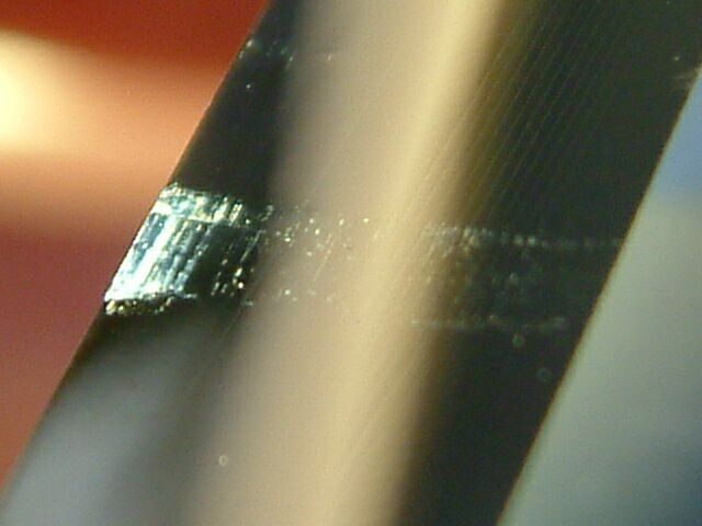

Gustav K. schrieb: > Wieso sind diese Köpfe denn eigentlich so empfindlich? > Weil sie sehr schmal sind? Vor allem sind sie sehr zerbrechlich, ist eben ein Ferrit Material. Gustav K. schrieb: > Eigentlich müssten für das Band mehrere Motore vorhanden > sein, oder eben eine oder mehrere Rutschkupplungen. Meistens sind es zwei Motore, plus Kopftrommel. Der Wickelmotor wird zwischen Takeup- und Supplyreel hin- und her bewegt. Der Capstanmotor transportiert mit Hilfe der Gummiwalze das Band. Ab und zu wird das mit einem Motor erledigt. (z.B. Panasonic K und J Chassis). VHS hat eigentlich immer Rillen in der Trommel, um Luft drunter zu lassen. Für den Bandzug ist die Standardlösung ein federbetriebener Fühler mit Bremsband am Supplyreel. Ist der Zug zu lasch, bremst das Bremsband das Supplyreel und erhöht so den Bandzug. Meistens kann mittels verschiedener Punkte zur Aufhängung der zugbestimmenden Feder justiert werden. Einer der wenigen Recorder mit elektrisch betriebenem Bandzug im Konsumerbereich war der Philips VR2340, vermutlich der aufwendigste V2000 überhaupt. Für jedes bisschen einen eigenen Motor, das ganze Laufwerk konnte komplett über I2C gesteuert werden, wobei I2C sogar herausgeführt war, so das ich ihn damals mit meinem Apple ][ fernsteuern konnte.
> Hat mir jemand mal ein Bild, wie die Dinger denn real aussehen? http://www.pavlek.de/service/tinfo/ti_pool/photos/dis_fer_head.jpg http://www.pavlek.de/service/tinfo/ti_pool/photos/hea_dazi.jpg Das dünne Ding mit den zwei Spulenwicklungen drum ist der eigentliche Kopf... Die Gefahr ist eben, dass man den mit einer Kraft nach oben/unten sehr leicht abbricht (so wie man sonst empfohlenerweise seine Zähne putzen soll).
Ein Jammer, wie schnell fundiertes Wissen (was man hier im trööt erkennen kann) nutzlos wird.
Gustav K. schrieb: > Hat mir jemand mal ein Bild, wie die Dinger denn real aussehen? Mit > einem kleinen und gestutzten Pinsel sollte man doch nichts kaputt > machen. Was ist mit etwas Druckluft (2bar) hinterher? Dein Gegner ist magnetische Schmiere, die einen wenigen µm breiten Spalt in einem 0,5 mm hohen Keramikteil verstopft. Das lässt sich nicht rauspinseln oder wegblasen. Du kannst eine Visitenkarte (oder vergleichbar dicke Pappe) an einer Seite mit Isopropanol tränken, am entgegengesetzten Ende anfassen und mit der feuchten Stelle in Fahrtrichtung gegen die Trommel drücken. Wenn sich die Pappe ein paar Millimeter durchbiegt, dann passt die Andruckkraft. Jetzt die Trommel kurz rotieren lassen (elektrisch oder manuell) -- fertig. Dreck im Kopfspalt sieht man im Bild bzw misst man in der Bitfehlerrate. Beim DAT hilft eine LED, die man an das Errorflag-Signal lötet. Je mehr Flacker desto schlecht. Hatte ich auch an jedem CD-Player -- ist schon bemerkenswert wie unterschiedlich da gekaufte(!) CDs sind. Gebrannte sowieso. Wenn Du keine Probleme hast brauchst Du nichts reinigen -- dann besser Finger weg von der Trommel! Was aber regelmässig gereinigt werden sollte, sind die Andruckrollen. Wenn die eine braune Beule aufweisen, ist es zu spät. Gummi mag keinen reinen Alkohol, da ist eine Mischung aus 70% Isopropanol und 30% Wasser besser.
Jobst M. schrieb: > Weil sie sehr klein und sehr hart sind. > Ich würde beides lassen ... Ok, klein, filigran und aus Ferrit - Problem erkannt. Da die Sony wenig gelaufen ist, wird eine Reinigung der Köpfe nicht das zentrale Problem sein. Ich lasse also erstmal die Finger weg. Wie ist es aber zu erklären, dass ein anfängliches Standbild erst sauber, dann Funken, dann Streifen bekommt (die von nach unten durchaufen), die Störungen teilweise 50% des Bildinhaltes erfassen, um dann wieder weniger zu werden, um nach ca. 30 sec. komplett aus dem Standbild zu verschwinden (= absolut perfektes Bild)? Selbstheilung? Matthias Sch. schrieb: > Meistens sind es zwei Motore, plus Kopftrommel. Also: Ein Motor treibt diese Capstan-Welle an, die an der Gummirolle anliegt, dazwischen befindet das Band. Entweder das Band wird dort, wo es abgewickelt wird, zu sehr gebremst, und/oder die Gummirolle hat teilweise den Grip verloren, so dass die Capstan-Welle die Gummiwelle nicht mehr mitnimmt. Allerdings wundert es mich doch sehr, dass eine polierte Welle bei blockiertem Band solche Schleifspuren auf dem Band hinterlässt. Unterlagen über das Laufwerk sind unterwegs, ich habe beschlossen, der Sache auf den Grund zu gehen. Die Kamera ist einfach zu wertig, um sie wegzuwerfen. Hoffentlich ist in dem Manual auch beschrieben, an welcher Ecke man mit Schrauben anfängt. Gustav
