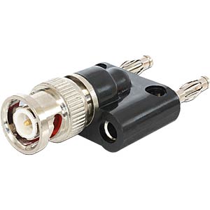

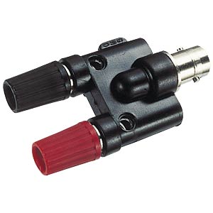

Hallo! Ich habe mir ein Netzgerät Korad KA3005P gekauft. Leider hat das Gerät an den Ausgängen keine Polklemmen mehr, wie bei dem im EEVblog vorgestellten Gerät, sondern nur Buchsen für 4mm Laborstecker. Die Polklemmen sind vermutlich Sparmaßnahmen zum Opfer gefallen :-( Nun bin ich auf der Suche nach einem Adapter von Bananensteckern auf Polklemmen - bisher aber leider erfolglos. Also in Prinzip eine Kombination aus den beiden Adaptern in den angehängten Bildern, nur "am Stück" und natürlich ohne die BNC-Kupplung dazwischen. Gibt es sowas? Wenn nicht, dann ist wohl Eigenbau angesagt. Gruß, Bernd

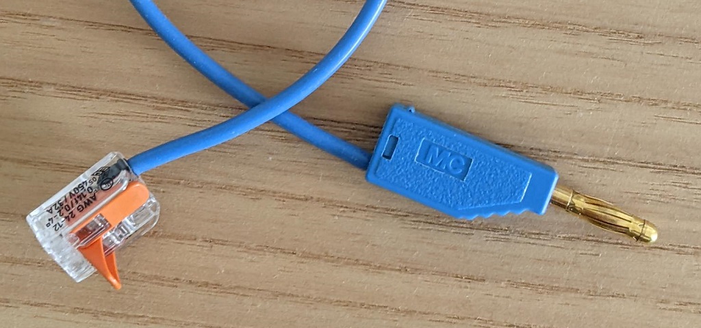

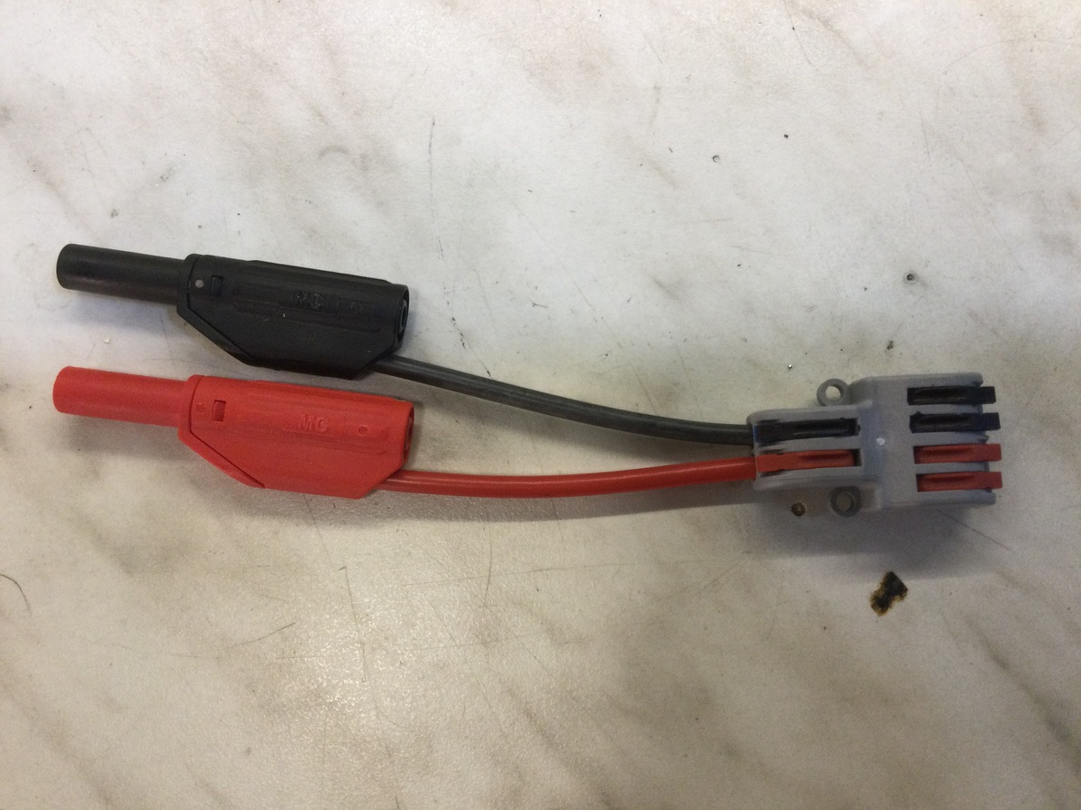

Horst V. schrieb: > Wobei das natürlich alles andere als ein Sicherheitsstecker ist. > Prinzipiell aber ein gangbarer Weg. Oder so:

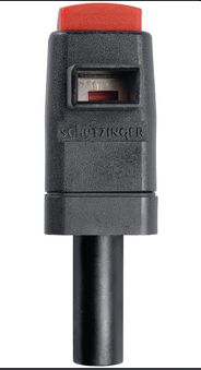

Helmut K. schrieb: > https://www.schuetzinger.de/files/sdk_799_esd_798.pdf > > wäre vielleicht eine Lösung. Nochmal mit Bild
Ich nutze diese: https://www.wago.com/de/zubehoer/bananenstecker/p/215-212 Für mehr Sicherheit https://www.staubli.com/de/de/electrical-connectors/produkte/t-m-products/messzubehoer/stecker-2-mm-und-4-mm/stecker-skls4.html Ich habe beide aber meistens nutze ich nur die Wago an meinem Netzteil. Polklemme zum Schrauben nutze ich schon lange nicht mehr, habe aber noch zig Buchsen herumliegen. @Thomas R. schrieb: > Oder so: 2 Polig kenne ich noch nicht. Welcher Hersteller / Bezeichnung ?

Horst V. schrieb: > Wobei das natürlich alles andere als ein Sicherheitsstecker ist. Das ist mir bei den Spannungen, die mein Netzgerät liefert, ausgesprochen wurscht. Thomas R. schrieb: > Oder so: Ja, so ist brav ;-)

Chris K. schrieb: > Ich nutze diese: > https://www.wago.com/de/zubehoer/bananenstecker/p/215-212 > Für mehr Sicherheit > https://www.staubli.com/de/de/electrical-connectors/produkte/t-m-products/messzubehoer/stecker-2-mm-und-4-mm/stecker-skls4.html > Ich habe beide aber meistens nutze ich nur die Wago an meinem Netzteil. > Polklemme zum Schrauben nutze ich schon lange nicht mehr, habe aber noch > zig Buchsen herumliegen. > > @Thomas R. schrieb: >> Oder so: > > 2 Polig kenne ich noch nicht. Welcher Hersteller / Bezeichnung ? AliExpress 😢
