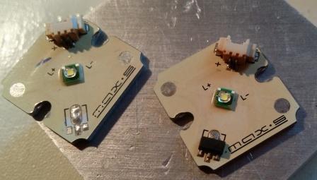

Ich habe hier mehrere LED "Stern-Platinen" zur Reparatur. Nun befindet
sich darauf eine 1 Watt LED und ein mit unbekanntes SMD Bauteil im
SOT223 Package. Beschriftet ist das Bauteil mit:
A720
005T
Kann mir einer sagen um was es sich hier handelt?
Gruß Jonas

Also wenn die LED 1Watt hat, war sie absolut unzureichend gekühlt!
von Gerald B. (gerald_b)
Ist auf der Platine sonst noch was? Eine Induktivität, eine Shottkydiode
und ein Widerstand? Das wäre die typische Konstellation für einen
Schaltregler, wie den ZXLD1360, dem SCT2932J u.a. Wenn nichts weiter
drauf ist, dann spricht das eher für einen Lienarregler. Verrate uns
doch mal ein paar Fakten. Mit welcher Spannung werden die Platinen
gespeist? Welcher Strom (mA) fließt da normalerweise? Welches LED Modell
ist verbaut? Dann kann man sich schon einiges zusammenreimen.
Sind die Platinen im Betrieb gekühlt, also auf einen Kühlkörper
geschraubt?
Etliche sollcher Regler haben auch noch einen internen Thermosensor und
fahren bei hoher Umgegbungstemperatur den Strom runter, um sich und die
LED zu schützen.

AMC7169 sot89

Sie war natürlich mit einer Wärmeleitfolie auf einem Alu Kühlkörper
montiert. Platine ist auf dem Foto ausgebaut. Es handelt sich hier nicht
um den eingebauten Zustand.

von Jonas L. (Firma: JL-Elektronik) (jonas1984) Benutzerseite
@led protector
Vielen Dank für deine Antwort. Ich denke das Bauteil ist gefunden.
Wie immer bin ich begeistert von der schnellen Hilfe hier im Forum.
Einfach perfekt.
Vielen Dank an alle.
Gruß Jonas
Und falls mal jemand eine in Deutschland erhältliche Alternative suchen
sollte: PLED5HT SOT 89 Series von Littelfuse
Gruß Jonas

Ne stimmt nicht ganz. Die Hersteller ist wohl IML
http://www.iml-inc.com/standard-products/
Da sind anscheinend zwei Teile die zusummengehoeren.

Dann ist die Kühlung dennoch unzureichend! Schau mal die Verfärbung der
LP an!
Die Verfärbung der LP und des Steckers geht auf meine Kappe. Ich habe
die LED bereits getauscht und hatte wohl am Reflow Ofen ein etwas zu
heißes Temperatur Profil gewählt. Zum Zeitpunkt des Ausbaus war sowohl
die Platine als auch der Stecker Perlweiß, aber trotzdem vielen Dank für
deinen Hinweis.

Als Datenblatt kann man das zwar nicht bezeichnen,
http://www.iml-inc.com/wp-content/uploads/2013/06/amc7169dm.pdf
