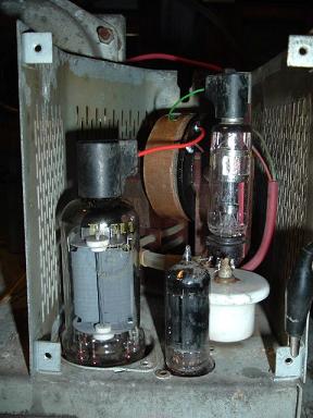

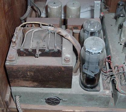

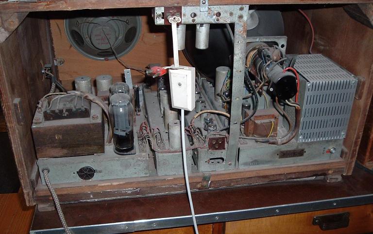

von oldeurope O. (Gast)
MaWin schrieb:
> Was aber nicht heisst, daß es das nicht gab
Anbei der Tesla 4001A Netztrafo.
Hier ist er im Betrieb ohne Gehäuse:
http://bs.cyty.com/menschen/e-etzold/archiv/TV/uvb/uvb_d.htm
Zeilentrafo hat auch Dynamobleche. Der war defekt.
Habe ich neu gewickelt.
LG
old.
