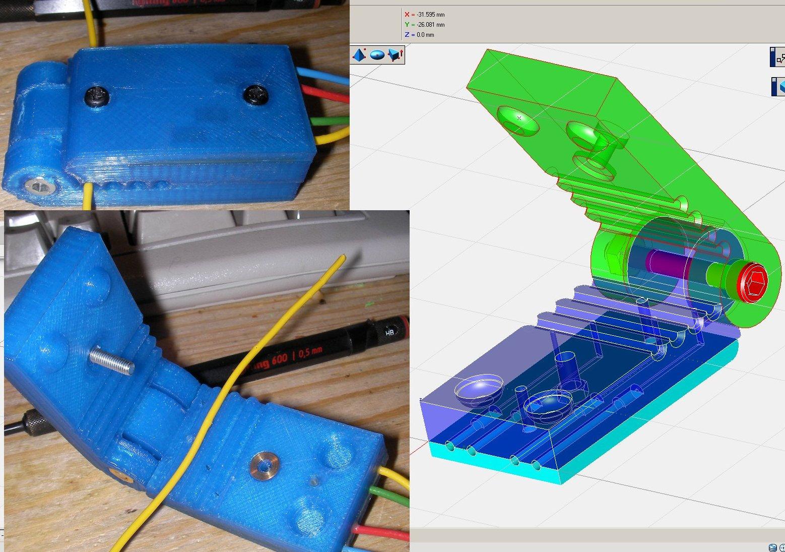

Die Zip-Datei enthaelt die Modelle fuer eine Schmarotzerklemme. Damit kann man vier Kabel einklemmen und dann ganz entspannt die Signale mit dem Multimeter/Oszi anschauen. Ganz praktisch wenn man einem komplizierten Fehler im Auto sucht. Die Kontakte bestehen aus Stecknadeln. Warm machen und danach biegen und jeweils ein Kabel anloeten. Olaf

Olaf schrieb: > Damit kann man vier Kabel einklemmen und dann ganz entspannt die Signale > mit dem Multimeter/Oszi anschauen. > Ganz praktisch wenn man einem komplizierten Fehler im Auto sucht. Sieht aus, als ob es für den von dir genannten Zweck ziemlich praktisch sein könnte (wenn es zuverlässig funktioniert). Vielleicht solltest du noch den Zweck deines Postings verraten. Willst du Meinungen dazu hören oder suchst du einen Investor, der dir hilft das Ding zu produzieren und zu vermarkten, oder willst du nur der Welt mitteilen, dass dir das eingefallen ist???
Markus G. schrieb: > Vielleicht solltest du noch den Zweck deines Postings verraten. Willst > du Meinungen dazu hören oder suchst du einen Investor, der dir hilft das > Ding zu produzieren und zu vermarkten, oder willst du nur der Welt > mitteilen, dass dir das eingefallen ist??? ROFL. Mann, das ist zum selber nachbauen. Daten dazu sind in der zip.
STL-Auflösung lässt etwas zu wünschen übrig, aber ansonsten nette Idee. Nervt immer wenn der Drucker kreise mit 24 Facetten Drucken muss, ist zum einen langsamer, sieht schlechter aus und hört sich auch nicht so gesund an.

Andreas M. schrieb: > Solche "Stromdiebe" gibt es doch schon lange in der KFZ-Elektrik. Olafs Schmarotzerklemme piekt die Kabel nur temporär zum Messen an, dabei werden sie kaum beschädigt. "Deine" Stromdiebe sind zum dauerhaften Anklemmen, sie schneiden die Isolierung kaputt. MfG Willi
Andreas M. schrieb: > Solche "Stromdiebe" gibt es doch schon lange in der KFZ-Elektrik. > > https://www.google.de/search?q=stromdieb&safe=off&... Und dazu kommt noch, daß die nur jeweils für eine Ader vorgesehen sind. Die von Olaf hat die Möglichkeit, vier Kabel anzupieksen.

Um mal ein paar Fragen zu beantworten... Ich habe das Teil bisher erst einmal ausgedruckt und bei mir auf dem Schreibtisch getestet. Ans Auto gehe ich damit erst wenn nicht mehr ganz so kalt ist. :-) Es funktioniert bei mir auf dem Schreibtisch problemlos. Die Nadeln pieksen durch und ich messe 0.2R Widerstand und das wird eher die Zuleitung zu meinem Multimeter sein. Ich koennte mir vorstellen das es etwas fummelig wird wenn man wirklich 4Adern gleichzeitig da rein macht. Aber sicher deutlich weniger fummelig als wenn man die Leitungen jedesmal einzeln mit einer Nadel anpiekst. Die anderen hier gezeigten Loesungen finde ich nicht so gut weil die Beschaedigung am Kabel groesser ist. Gerade beim Auto und im Motorraum will man die sicher so klein wie moeglich halten. Auf die Idee mit dem Schnappverschluss bin ich schon selber gekommen, allerdings erst als der Drucker schon am drucken war. :-) Mit der besseren Aufloesung der STL-Dateien ist das so eine Sache. Die werden ja dann groesser. Ausserdem hab ich an meinem Drucker einen alten Laptop mit 1GB Ram. Wenn ich da zu grosse Dateien anbiete dann braucht er eine halbe Stunde zum oeffnen und ich wollte auch hier die Dateien raufladen die ich genau so zum drucken genutzt habe. Mit der Beauftragung von Dienstleistern ist das auch so eine Sache. Ich vermute mal das einem die Klemme dann sehr teuer kommen wuerde. Ich habe meinen Drucker selber aus Teilen bei Ebay zusammengebaut und der hat so 300Euro gekostet. Da lohnt sich ein Dienstleister eigentlich nicht mehr. Ausserdem muss man dann sehr aufpassen was die Faehigkeiten oder Eigentuemlichkeiten der einzelnen Drucker angeht. Die Stecknadeln die ich hier habe, haben einen Durchmesser von 0.5mm. Ich bin davon ausgegangen das der Drucker nicht in der Lage ist soetwas kleines zu drucken und habe deshalb 1mm Loecher vorgesehen und selbst da haette ich erwartet das ich die Loecher nochmal nachbohren muss. Interessanterweise konnte man aber gegen Licht durchschauen und man konnte die Nadeln prima einpressen. Das kann bei einem anderen Drucker auch anders werden! Noch ein Tip zum biegen der Nadeln. Stecknadeln brechen wenn man sie biegen will. Darum muss man sie erst ausgluehen damit sie weich werden. Ich habe die Spitze mit der Zange gehalten und dann die mitte kurz mit einem Feuerzeug erhitzt. Es ist wichtig das die Spitze kalt bleibt damit die nicht weich wird, deshalb die Spitze in der Zange halten. Ich verwende an zwei Stellen eine Mutter (M3 und M4). Ich substrahiere dann immer die Mutter vom Objekt, aber trotzdem passt die Mutter nicht immer perfekt in ihre Aussparung. Dann einfach mit einer Schraube die Mutter gegen ihr Loch ziehen bis sie an der richtigen Stelle unter Spannung steht, einmal fuer 3-5s den Loekolben dran halten und dann die Mutter mit der Schraube einziehen. So passen sie perfekt rein. Was mir im Nachhinein nicht so gut gefallen hat das war die Befestigung der Rueckplatte mit nur zwei Schrauben. (BTW: Alte selbstchneidene Schrauben fuer 2mm Lochdurchmesser) Deshalb habe ich dort Stabilit Express aufgebracht und die Platte dann festgeschraubt. Jetzt ist das ein unkaputtbares Teil. :-) BTW: Man kann PLA entweder mit Stabilit Express oder Dichlohrmethan gut kleben. Viele andere Klebstoffe, und ich habe eine reichliche Auswahl, gehen nicht. Noch nichtmal Tangit obwohl das als HardPVC Kleber eigentlich gehen sollte. Als weiteres Projekt waere mir im uebrigen ein kapazitiver Tastkopf fuer Zuendkabel eingefallen. Leider haben meine letzten drei Autos die Zuendspulen direkt auf den Kerzen. Daher ist das erstmal eingestellt. .-) Olaf
