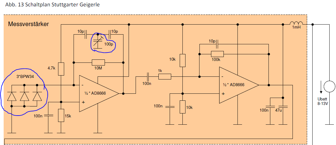

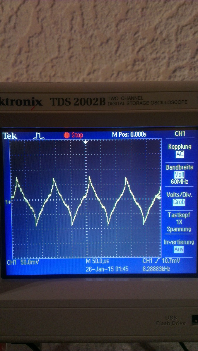

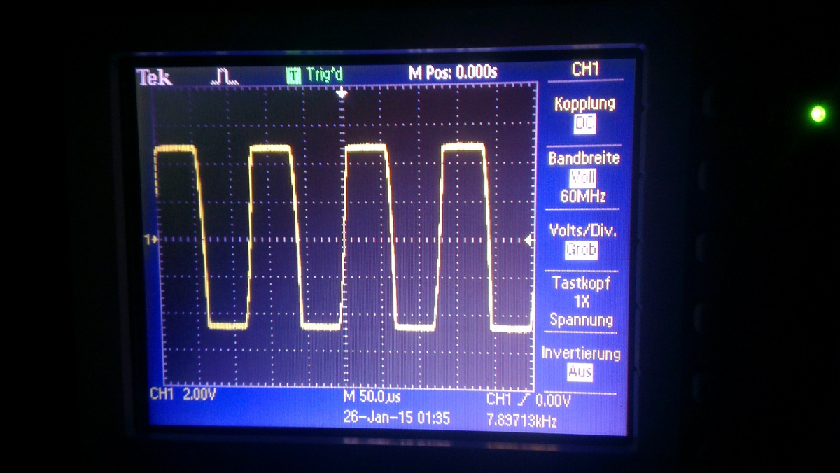

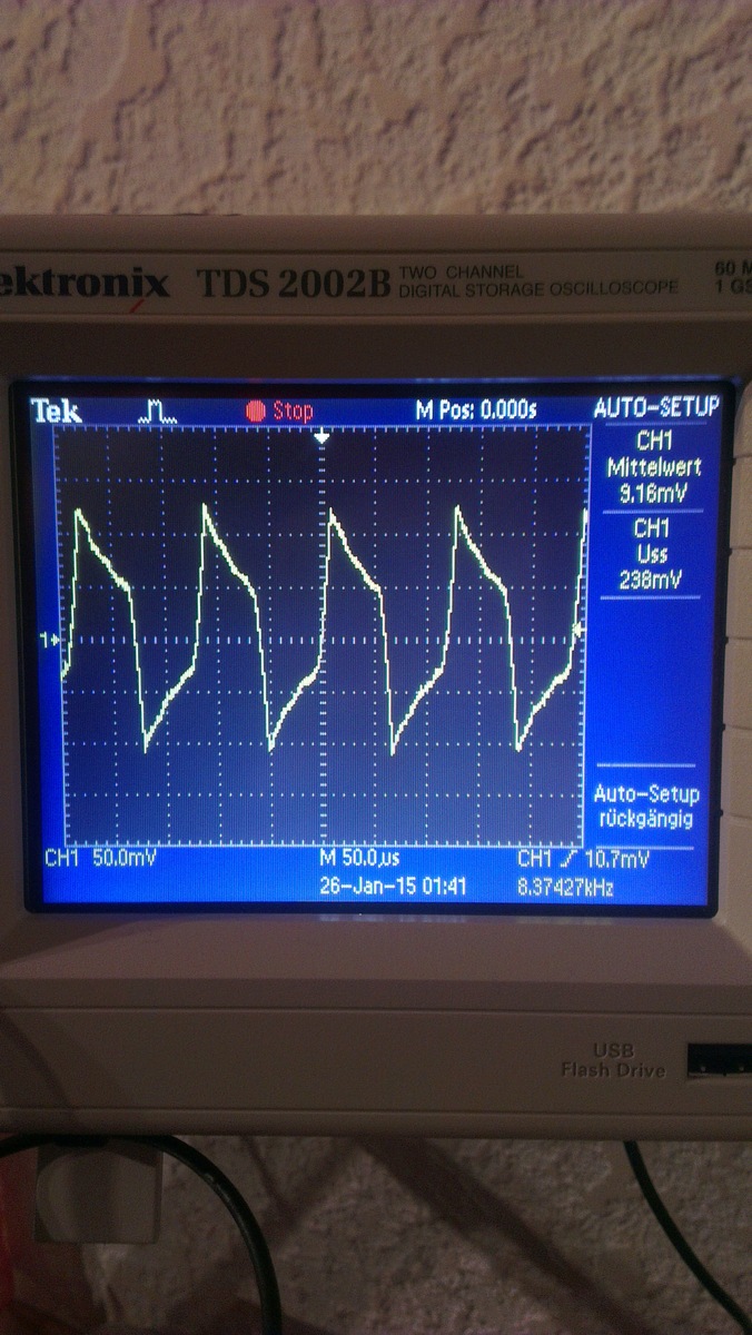

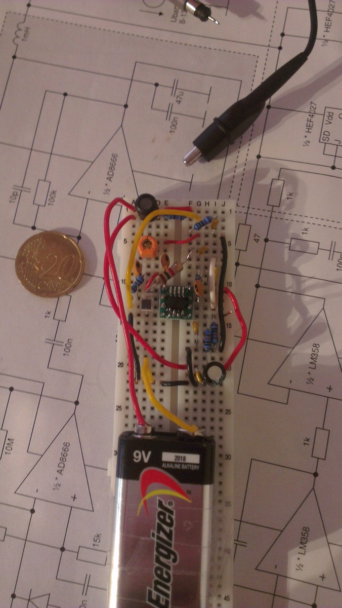

Hallo liebes Forum, ich habe ein Problem dass mein transimpedanzverstärker schwingt. Habe alles nach den Schaltplan aufgebaut(SMD Op über Adapter). Nun habe ich das Problem, dass selbst wenn ich die Dioden rausbaue der Op schwingt. Durch das verändern der Kapazitäten über den dem 10Mohm Widerstand, kann ich nur die Amplitude ändern, bekomme diese ab nicht komplett weg.(Bild 2 und 3). Zusätzlich das verschalten von zweit weiteren 10pF Kondensatoren in Reihe vergrößerten die Amplitude, obwohl ja dadurch diese sinken müsste, da die gesamt C kleiner wird. Daraus resultiert natürlich im Ausgang B(letztes Bild) eine Übersteuerung. Liege ich überhaupt richtig, dass wenn die Dioden ausgebaut sind und somit nur die Gegenkopplung angeschlossen ist, Out A eigentlich 0 V sein sollte. Bin über jeden Tipp dankbar, da ich schon seit 3 Stunden experimentiere.
Und das Layout, die Anordnung ist Streifenleiterplatte ? oder fliegend, mit Draehten ?
Hier ist zusehen wie ich es aufgebaut habe. Habe versucht alles möglichst nah aufzubauen.
Mr. Noob schrieb: > Liege ich überhaupt richtig, dass wenn die Dioden ausgebaut sind und > somit nur die Gegenkopplung angeschlossen ist, Out A eigentlich 0 V sein > sollte. Was auch immer Out A ist? Wenn du den Ausgang des ersten OPVs meinst: Nein. Der OPV versucht die Spannungsdifferenz zwischen seinen Eingängen zu null zu regeln. Da der nicht invertierende Eingang auf 3/4 der Versorgungsspannung liegt (etwa 6,75V bei 9V Betriebsspannung), muss der invertierende Eingang auch auf diesem Potential liegen. Und da der 10M Widerstand einen DC Pfad ermöglicht, muss auch der Ausgang auf 6,75V liegen. > Zusätzlich das verschalten von zweit weiteren 10pF > Kondensatoren in Reihe vergrößerten die Amplitude, obwohl ja dadurch > diese sinken müsste, da die gesamt C kleiner wird. Nein, es ist logisch, dass sie steigt. Das Problem kommt von der Eingangskapazität zusammen mit dem 10M Widerstand. Dies sorgt für eine Phasendrehung und Anstieg der Verstärkung bei höheren Frequenzen. Dies führt zu Instabilität, wodurch dein Verstärker schwingt. Ziel muss also eine Begrenzung der Bandbreite, durch den Kondensator parallel zum 10M Widerstand, sein. Je größer dieser ist, desto kleiner wird die Grenzfrequenz der Schaltung. Um aus dem instabilen Bereich herauszukommen muss du die Kapazität parallel zum 10M Widerstand vergrößern und nicht verringern.
Christian du hast Recht. Habe mal die 2 Kondensatoren auf 100nF erhöht. Das schwingen ist komplett weg. Ich möchte Gammastrahlung mit dieser Schaltung messen. So zeigt diese Schaltung absolut keine Reaktion. Ziel der Schaltung war es den Strom(paar nA), der durch die Gammaquanten erzeugt wird, in eine Spannung(im mV-V Bereich)umzuwandeln. Das ist schon die 2te Schaltung die keine Reaktion auf Radioaktives Material zeigt. Langsam bezweifel ich dass die BPW34 Dioden (angeblich) auf Gammastrahlung reagieren.
>Christian du hast Recht. Habe mal die 2 Kondensatoren auf 100nF erhöht. >Das schwingen ist komplett weg. Ja. Und das Signal auch. Wenn du schon fremde Bildchen hier abdruckst, solltest du wenigstens die Quelle nennen! Das ist eine Frage des Anstands und Respekts! http://www.opengeiger.de/StuttgarterGeigerleV1.pdf
Hast du die Dioden auf ground liegen, oder vorgespannt? Ich würde sie si weit wie möglich negativ vorspannen, das verkleinert das sperrfeld (=kleinere Kapazität) und die ausgeschlagenen Elektronen werden quasi abgesaugt. So kannst du auch mit dem Rückkoppelkindensator weiter runter. Einfach so 100nF reunlöten bringt es nicht wirklich, da du die höchst mögliche Bandbreite haben willst um Impulse aufzuzeichnen. Hierfür gibt es Literatur.

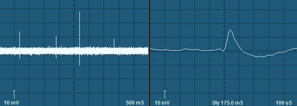

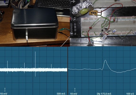

Hallo du kannst beruhigt sein die BPW34 kann Gamma Strahlen detektieren. Ich habe auch das Problem das ich es mit opams noch nicht geschafft habe.Die typen tlc272 LM328 ts027 habe ich schon vergeblich getestet. Aber mit 2 BC549C geht das und recht gut. Wenn du es aber mit einem Opamp schaffst sage bitte was falsch gelaufen ist. Die BC549C Schaltung habe ich von: http://www.physikdidaktik.uni-osnabrueck.de/fileadmin/user_upload/ptd14/Handout_Sven_Schalk.pdf Wichtig ist der 2,2MOhm Widerstand zum gegenkoppeln darf auch 3 MOhm haben. Auch der Elko 10µF mit dem 1K geht auch 2,2k muss genau sein. Mit freundlichen Gruß, Thorsten
Habe ich noch vergessen: Beim Vorspannen über den 270K Widerstand habe ich einen 10nf Kondensator verwendet.Mit einem 100nf hat das nicht so gut funktioniert (weiss aber auch nicht warum). Der Kollektorwiderstand vom ersten Transistor war bei mir nur 180K.

Der Puls dürfte schon recht kurz sein, die 50 ns dürften schon in der richtigen Größenordnung liegen. Allerdings muss der Verstärker nicht so schnell sein - wichtig ist es da nur schneller zu sein als der Abstand zwischen Pulsen. Einigermaßen schnell sollte der OP aber schon sein, weil die Bandbreite des TIAs einiges niedriger liegen wird als die des OPs. Wenn die Pulse hinter dem Verstärker dann 50 µs lang sind dürfte das immer noch in Ordnung sein. Die Auswertung wird man vermutlich auch nicht so schnell aufbauen wollen. Passend sollten rauscharme OPs mit J-Fet Eingang oder ggf. auch MOSFET Eingang sein. Der oben genannte AD8666 passt also schon. Es ginge ggf. auch ein OPA134, OPA350 oder MCP6021. Es hängt halt auch davon ab, was man an Stromversorgung hat - Rauscharme OPs verbrauchen halt mehr Strom, und die die Spannung muss passen. Je schneller der OP, desto höher die Anforderungen an den Aufbau.
Danke für die Antwort hier meine Ergebnisse mit 2 bc549C. Ich würde gerne auch einen opamp einsetzen aber welchen? Wie kann so ein Signal weiter verarbeitet werden? Mit freundlichen Gruß, Thorsten

O.K. die Kabel könnten alle schön im rechten Winkel sein aber eine Schaltung kann kaum schneller aufgebaut werden als mit Steckbrett. Die Schaltung funktioniert und ich habe noch nie sonderlich Probleme mit einem Steckbrett gehabt.Egal ob µ-Controller LCD Display oder Programmier-Tool das funktioniert alles perfekt zum Testen. Mit freundlichen Gruß, Thorsten
Die BTW34 kann definitiv Strahlung detektieren. Achte aber darauf, dass der nicht ganz dicht ist und Du somit ein Schild für Licht aller Art aufstellen musst, auf dem Steht: Ich darf hier nicht rein. Wir haben das mit einer hauchdünnen, selbstklebenden Alufolie hingekriegt.
Das habe ich auch getestet das Ergebnis ist das selbst 1mm blech noch durchdrungen wird.Die Abschirmung kann somit auch aus mehreren Aluminium Folien bestehen. mit freundlichen Gruß, Thorsten
Gamma Strahlung wird nicht so schnell absorbiert. Da darf es auch Normale Alu Folie oder ähnliches sein. Man sollte es aber auch nicht übertreiben, denn etwas wird auch da schon absorbiert. Auch eine elektrische Abschirmung wäre nicht schlecht, damit man nicht auch Blitze im Umkreis von einigen km oder HF Störungen mit zählt.

Danke für die Antwort. Also Vorspannung anlegen? Jedoch ist mir nicht ganz klar, wo/warum im original Schaltplan die Dioden nicht vorgespannt sein sollen - sieht für mich so aus. Anoden sind auf Grund und der nichtinvertierte OP Eingang hat eine gewisse (positive) Spannung. Hab ich was übersehen?
Max M. schrieb: > Also Vorspannung anlegen? Hää? Warum liest du die angegeben Texte nicht? Deine Frage war: Max M. schrieb: > Was ist denn nun die Musterlösung gegen das Schwingen vom Geigerle Die Antwort darauf war: Christian L. schrieb: > Das Problem kommt von der > Eingangskapazität zusammen mit dem 10M Widerstand. Dies sorgt für eine > Phasendrehung und Anstieg der Verstärkung bei höheren Frequenzen. Dies > führt zu Instabilität, wodurch dein Verstärker schwingt. Ziel muss also > eine Begrenzung der Bandbreite, durch den Kondensator parallel zum 10M > Widerstand, sein. Je größer dieser ist, desto kleiner wird die > Grenzfrequenz der Schaltung. Um aus dem instabilen Bereich > herauszukommen muss du die Kapazität parallel zum 10M Widerstand > vergrößern und nicht verringern. Das Vorspannen der Photodioden verringert deren Kapazität, so daß man mit einer kleineren Rückkoppelkapazität auskommt. Dadurch wird die Schaltung schneller und das Ausgangssignal größer.
Mr. Noob schrieb: > Bin über jeden Tipp dankbar, da ich schon seit 3 Stunden experimentiere. Analog.com bietet für Photodioden Verstärker-Lösungen ein Tool an. Deine BPW34 ist auch dabei. Ich habe einfach mal etwas eingegeben. Die Peak Light Intensity habe ich einfach mal mit 1 W/m² angegeben und es wurde eine Schaltung generiert. Als Transimpedanz OPV wurde der AD8651 gewählt. https://tools.analog.com/en/photodiode/ https://www.analog.com/en/products/ad8651.html#product-overview Der AD8651 hat eine Bandbreite von 50 MHz und hat 41 V/us Slew Rate. Der AD8666 macht gerade mal 4 MHz und hat nur 3,5 V/us Slew Rate. Für Gammastrahlung braucht man doch sicher etwas empfindliches? Kann man mit der BPW34 überhaupt Gammastrahlung messen? Die Wellenlänge liegt doch unter 1 pm (Pico-Meter). Und die BPW34 macht bei 350 nm (Nano-Meter) schon ziemlich schlapp. mfg Klaus

Mr. Noob schrieb: > Hier ist zusehen wie ich es aufgebaut habe. Habe versucht alles > möglichst nah aufzubauen. Ach, Steckbrett. Wenn du mit sowas wie 10 MOhm in der Gegenkopplung arbeitest, dann ist Steckbrett keine gute Basis. Mach's in solchen Fällen lieber nach der Dead-Bug-Methode. So und zu deinen Kondensatoren: Den 100pF Trimmer entferne ersatzlos. Und anstelle eines der beiden 10pF Kondensatoren fügst du einen Widerstand ein. Die Größe kann ich dir jetzt nicht voraussagen, aber ich würde zuerst mal mit 10 kOhm anfangen. Damit kannst du nämlich den Verstärkungsverlauf über die Frequenz so einrichten, daß dein OpV eben nicht schwingt. Und lies dich in die Verwendung des Bode-Diagramms ein. W.S.

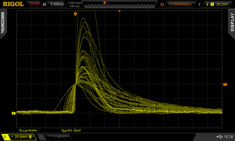

ich habe jetzt die 3xBPW34 dran. Alles in eine Plastik Box mit Stecker für Spannung und Signal, drumherum Alufolie. Nur funktionieren will es nicht :-) Ich sehe keine Peaks von meiner Uran-Probe. Bild: ausgang.png - sieht für mich seltsam aus. Hat jemand eine Idee? Bild: AD8666_outB.png - das ist zwischen den IC's , liegt bei ungefähr Vcc/2 aber zappelt etwas stark. Sollte es so aussehen?

Klaus R. schrieb: > Das sieht für mich nach Deinen gesuchten Peeks aus. du meinst diese periodischen Schwinger im 2. Bild? Kann ich mir nicht vorstellen - die Peeks sollten doch eher sporadisch auftreten. Sequenz - leider weiß ich nicht wie. Kenne mich zu wenig mit dem Rigol aus. Die ganze Schaltung wird übrigens von einer 9V Batterie versorgt. Fremdeinflüsse sollten dieses Verhalten also nicht hervorrufen. Ich weiß immer noch nicht, ob die erste Stufe nun i.O. ist oder nicht. Kann der AD8666 evtl kaputt sein?
