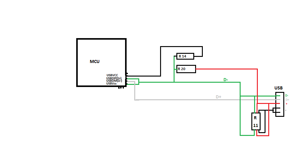

Sodele da melde ich mich wieder. Hab das ganze mehrmals durchgemsse und Durchgepiepst und habe folgende ergebnisse : Kurze zwischenfrage. Wenn ich jetzt das Grüne USB Kabel das Data- ist durchpinge komme ich beim mcu am USBVss (USB Digital Ground) und USBDP (USB bidirectional Data +) raus. Wenn ich das Weisse USB Kabel das Data + ist durchpinge komm ich bei USBDM ( USB bidirectional data-) raus. R14 hat Auf einer Seite 5.1 und auf der anderen Seite 3.3V und ich komme per Ping bei USBVss (USB Digital Ground) und USBDP (USB bidirectional Data +) raus. R11 komme ich Ohne Spannung bei +, - und USB Grün (Data d-) raus mit Spannung Piepsen beide Seiten von R11 bei allen Anschlüssen ausser bei USB Weiss (Data +) Und R20 geht mit einer Seite auch auf USBVss (USB Digital Ground) und USBDP (USB bidirectional Data +) raus. Also irgendwie ist da ein dreher drin kann das sein ?
Resat Albayrak schrieb: > Also irgendwie ist da ein dreher drin kann das sein ? Zu komplizierter Text, mal das bitte mal als Schaltplan auf.
Also habs jetzt mal versucht aufzumalen. Ich hoff man verstehts. Das ist so nicht die original schaltung das ist nur das was ich erfolgreich durchgepiept habe.

Eigentlich sollte doch die spannung an einem Datenkabel niedriger sein zwecks usb erkennung. Also wenn ich bei datenkabel messe hab ich an beiden 5.1 v masse das passt ja so auch nicht. Ich werde morgen noch auf verdacht den quarz austauschen. kostet ja nur 50c rum. wenn ders auch nicht ist bin ich am ende mit meinem latein.
Bearbeitet durch User
Sodele ich bin durch. Quarz auch gewechselt aber das wars auch nicht. Wenn jetzt noch jemand ne Zündende idee hat wäre ich echt dankbar. ich hab jetzt den ganzen Tag davor gebracht aber weiterkommen tu ich nicht mehr. Wenn nichts mehr wird danke ich trotzdem sehr für eure Hilfe. Over and Out
So leute ein kurzes Update. Ich habe jetzt den Grund für das nicht erkennen gefunden. Ich habe an der D- Datenleitung Masse vom USB Grnd. Den Grund habe ich gefunden jetzt heisst es Ursache finden. Irgendwo schleicht sich Masse auf das Datenkabel.
