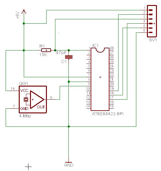

Hallo, habe heute meine erste AVR Schaltung aufgebaut und habe nun das Problem das ich ihn nicht Programmieren kann. Es handelt sich im ein AT90S4422 den ich mir 8 Mhz getaktet habe. Ich verwende den AVR_ISP von Atmel. Beim Programmieren sagt er immer was davon das das Device nicht gefunden wurd. Wenn ich den Hardware Signature Check disable dann kommt dieser Fehler nicht mehr. Lesen schein zu gehen, bekomme aber nur FFs aber das ist ja normal weil die CPU ja leer ist. Beim Schreiben bekomme ich immer die Meldung das Fehler aufgetreten sind aber er sagt nicht welche. Einstellungen habe ich alle so gelassen. Als Adapter zum Programmieren verwende ich den 6 Poligen ISP von volgender URL: http://rumil.de/hardware/avrisp.html#avrprog6 Habe die schaltungen schon mit nem Multimeter durchgemessen aber bisher keinen Fehler finden können. Hat irgendjemand ne idee? Ich bin schon am verzweifeln. Gruß Malte Struebert.

Hallo, also es gibt neue erkentnisse die mich nicht gerade aufbauen. Habe eben einen neuen 4 Mhz Quarzoszialtor und einen neuen AT90S4433 gekauft. Zuvor habe ich einen alten AT90S8515 ausgegraben und damit meinen ISP Adapter und die Software zu testen. Bei diesem Prozessor läuft alles einwandfrei, wobei ich die Platine auf der er sich befindet nicht selber erstellt habe, hab sie nur zusammengelötet. Mit meinem neuen Quarz und Proz. habe ich selbige Probleme wie oben beschrieben. Diesmal hab ich penibel auf Elektromagenischte störungen geachtet, der Proz. kann also diesmal nicht kaputt sein (sollte er zumindest nicht) Noch irgendwelche Ideen? Ich habe mal meine lezte Schaltung die ich nunmer zum Programmieren verwende als Eagle Schaltplan erstellt damit ihr ein Bild davon habt wie es bei mir aussieht. Vieleicht hab ich ja auch nur nen ganz dummen Fehler gemacht. Gruß Malte.
Hi, den 100nF hab ich bei meiner ersten schaltung drin gehabt. Hab jetzt nochmal testweise YAAP probiert und mit dem Program funktioniert mein 2. AVR nun auf einmal. mit AVR_ISP geht es immernoch nicht... seltsame sache... naja... ich mach erstmal weiter. Vielen Dank jedenfalls an alle ich halte euch auf dem laufenden. Gruß Malte.

Hi, hab grad nen interessanten Hinweis bekommen, woran die Probleme mit dem HC244 Programmer liegen könnten Schaut Euch mal diesen Thread hier an http://www.electronic-world.net/phpBB2/viewtopic.php?p=25#25 Gruß Markus
Das Problem (TTL vs. CMOS) ist doch altbekannt und wurde hier auch schon wiederholt diskutiert, deshalb empfehle (und verkaufe) ich statt dem HC244 immer die HCT-Version. Gruß Andreas
