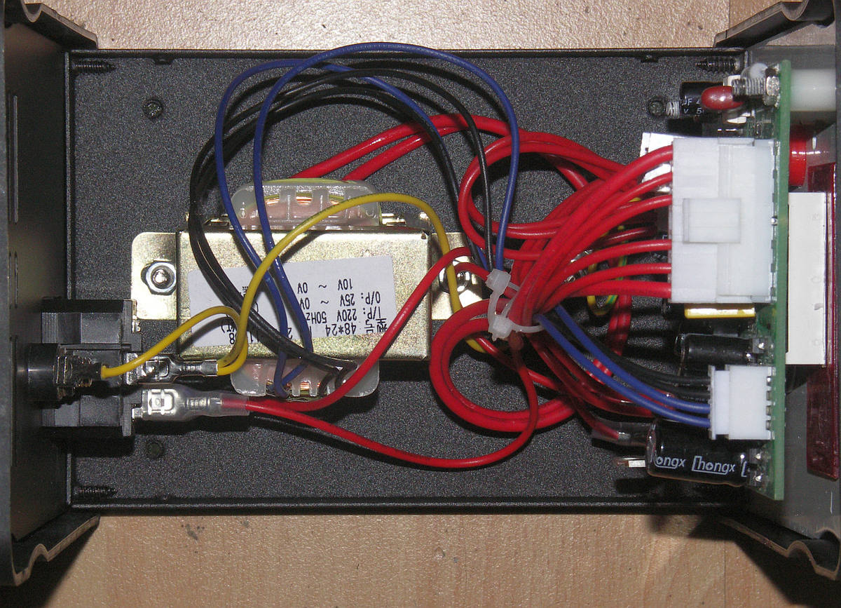

Das Einzige, was mir Bedenken bereitet, wäre der Metallanschlüss bei der
Youyui. Ist das nicht lebensgefährlich?
 Unter anderem in diesem eevblog haben die auf diese Station von youyui
einen Aufkleber  "HV" angebracht. Ich nehme an, dass es für High Voltage
steht.
Deswegen Frage ich mich, ob es eventuell nicht besser wäre, eine 858+
mit anderen Label zu holen. Oder eventuell eine Gummikappe auf den
Stecker anbringen.
PS: Eine Lötkolben wie es bei 8586 der Fall wäre, brauche ich nicht,
weil bei solchen Kombigeräten aus China haben Lötkolben meistens
schlechte Qualität.
Deswegen würde ich mir etwas später einen besseren Lötkolben holen. Es
wird wahrscheinlich den PTC70 von Ersa sein.

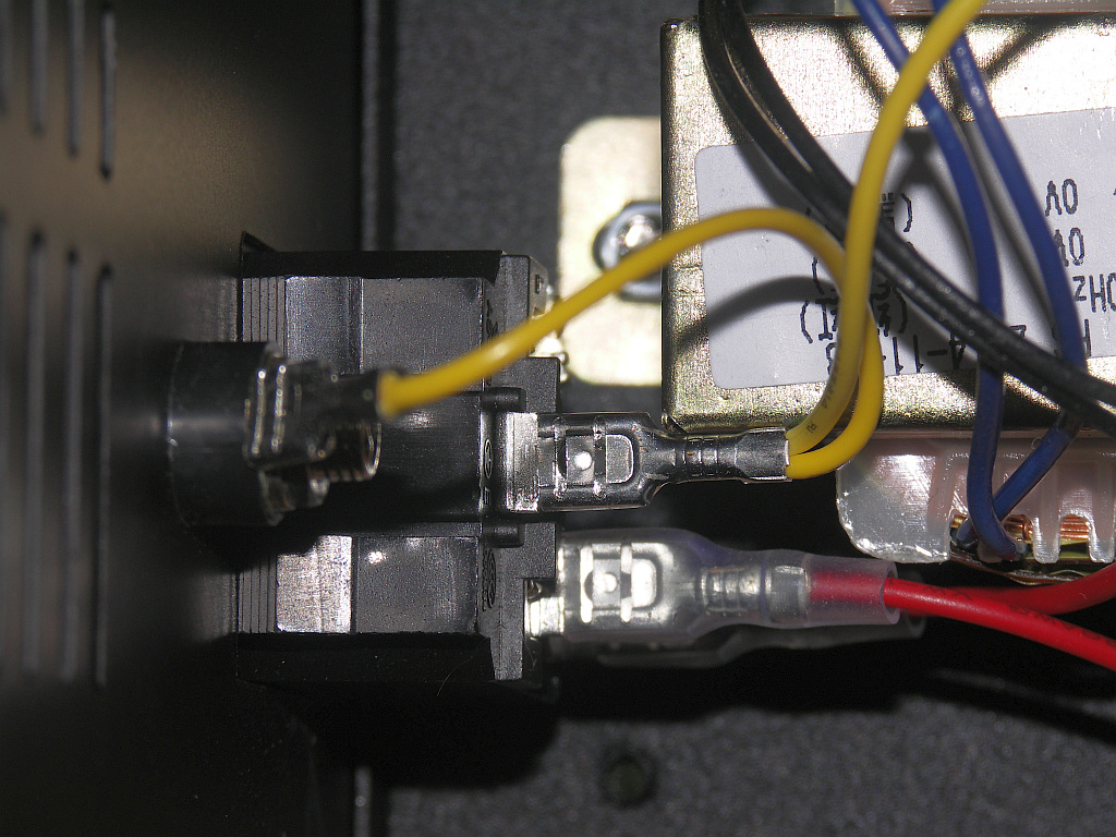

von bianchifan (Gast)
Solange es ordentlich geerdet ist?
Oder ist dir Leitplastik lieber.. ;)
Brisant sind die offen liegenden 230 V auf den Kontaktstiften, ich frage
mich, wie man so etwas produzieren kann...
Dem kann man aber abhelfen und die Stecker-/Buchsenkombi austauschen,
z.B. SP13, gibt es auch beim Conrad.
Ca. 10 Eur incl. Kappe

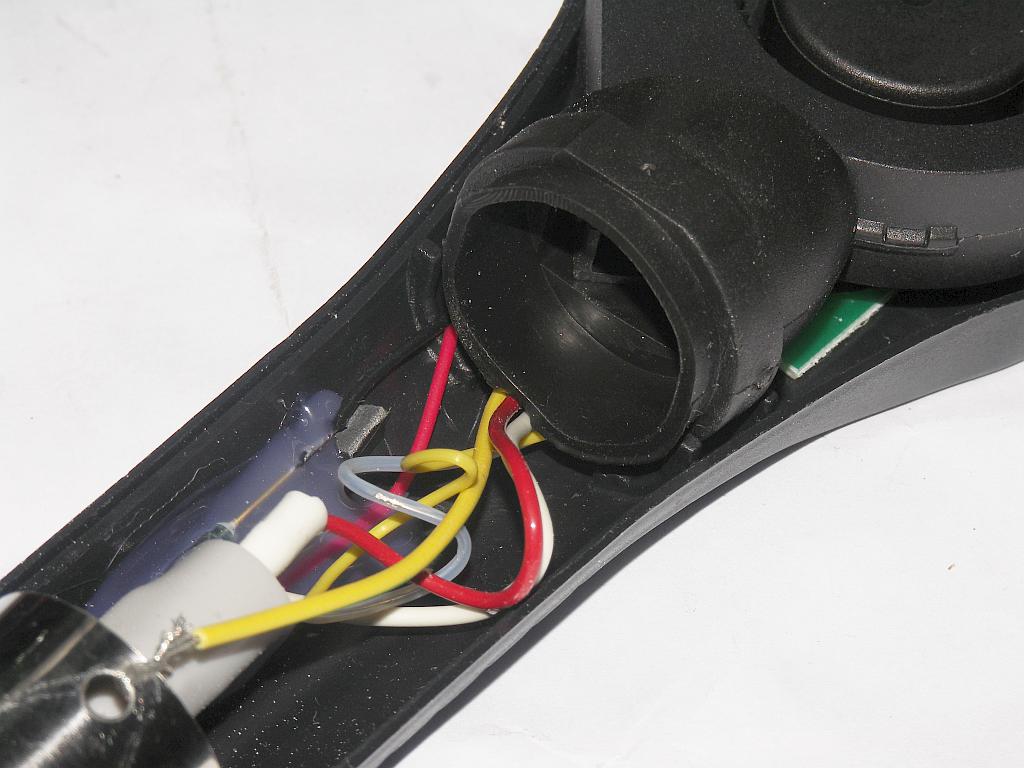

Ich habe die Station auch hier. Es empfiehlt sich allerdings, das
Biliggerät vor der regulären Benutzung noch etwas zu überarbeiten, damit
auch wirklich alle relevanten Gehäuseteile geerdet sind (die Lackierung
verhindert das an manchen Stellen).
Den Stecker vorne habe ich mit Schrumpfschlauch eingeschrumpft, damit
ich nicht auf die Idee komme, ihn doch mal abzuschrauben... Trotzdem
habe ich zusätzlich noch einen /!\ 230V /!\ Aufkleber dran.

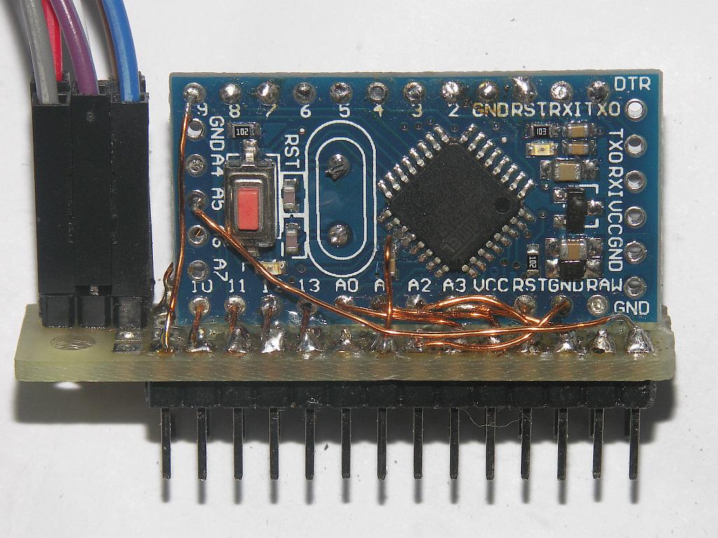

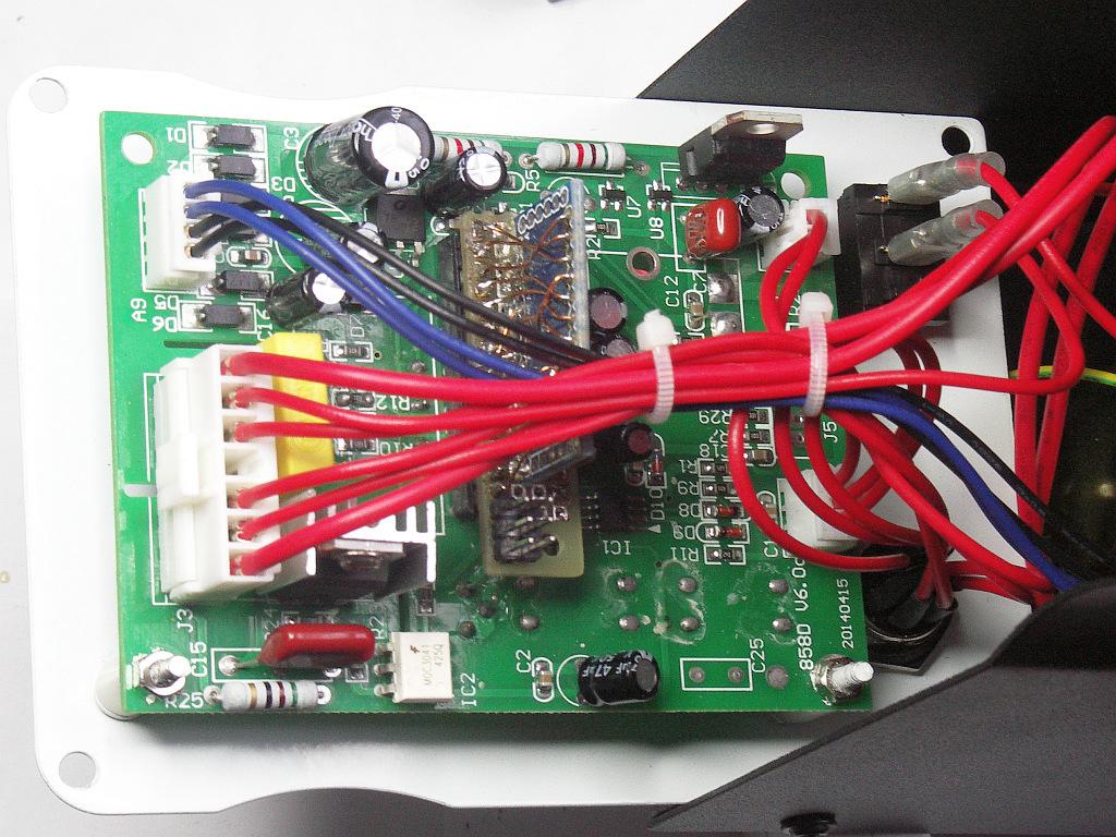

Es gibt übrigends auch eine Custom-Firmware für das Teil - inklusive
Funktionstest am Anfang und Erweiterung des Temperaturbereichs nach
unten (50°C können auch mal nützlich sein)
Nicht nur das, sie bietet auch einen Standby im Halter, der Griffel wird
auf 45° C o.Ä. runtergekühlt, konfigurierbares PID, e.t.c...
Das Vorhandensein dieser Software bzw. ihre Entdeckung waren für mich
der Anschaffungsgrund.
Und für alle, die die alternative FW noch nicht kennen:
https://github.com/madworm/Youyue-858D-plus
Sven L. schrieb:
> Wenn man sich die Steckverbinder so anschaut fragt man sich sowieso, ob
> diese zum führen von Netzspannung geeignet sind.
Diese Pseudo XLRs findet man bei diversen chinesischen Anbietern, sind
so 'ne Art Standard Aviation plug (die Chinesen scheinen Steckbuchsen zu
mögen ;)), bei seriösen Anbietern laufen sie als Audiobuchsen mit 60
Volt.
Immerhin werden zwei Kontakte mit bis zu 700W belastet.
Davon abgesehen ist auch das Innenleben des Curlers optimierungsfähig.
Als Steckverbindung habe ich mir WeiPU SP13-9S ausgeschaut, beim "C"
entdeckt und zwei Sets in China geordert, da nicht vorrätig.
http://www.weipuconnector.com/Product_show_8.htm
Die sind zwar auch nur für 125 V zugelassen und mit 3A extrem knapp
bemessen, aber 700W sind auch keine Dauerleisteung.
Für 250V/5A muss die Frontplatte aufgebohrt werden.
Zusammenfassung:
- Im Auslieferungszustand erfüllt die Station ihren Zweck, hat aber
gravierende Sicherheitsmängel und birgt ein hohes Unfallrisiko
- Dazu zählt auch ein Überschreiten der Zieltemperatur um > 50° C nach
dem Einschalten
- Im nachgebesserten Zustand bietet sie Spitzenleistung für den schmalen
Taler, 50° C < PID <500° C
- Aus sicherheitstechnischen Überlegungen ist eine Anpassung dringend zu
empfehlen

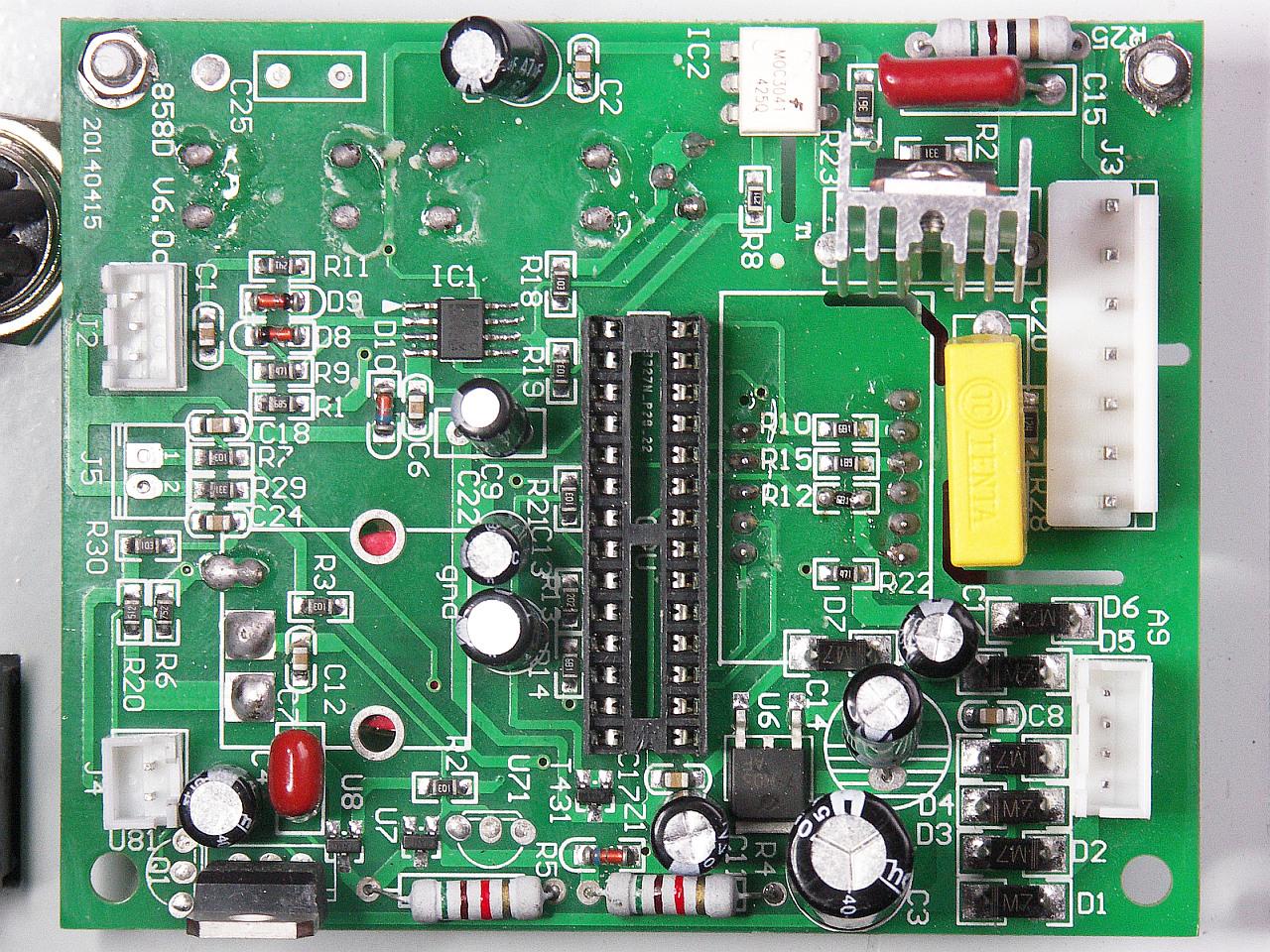

Ein kleines Update:
Im Aussieforum habe ich vor kurzem gelesen, dass es mittlerweile eine
Anpassplatine für 858D+ Geräte mit Samsung Controller gibt.
Neben einigen Spätauflagen der Youyue scheinen auch Geräte mit dem Label
"YIHUA" betroffen zu sein:
http://www.eevblog.com/forum/reviews/youyue-858d-some-reverse-engineering-custom-firmware/150/

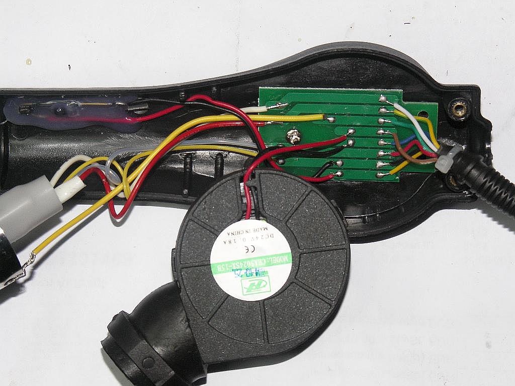

Des weiteren gibt noch eine Zusatzplatine für eine genauere Ermittlung
der Lüfterdrehzahl:
https://github.com/madworm/Youyue-858D-plus-FAN-speed-mod
