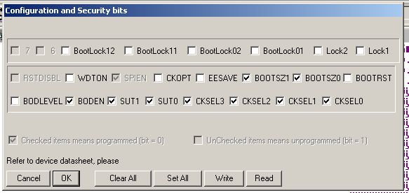

Also irgendwie bekomme ich meine serielle Verbindung über UART nicht am
Laufen. Ich benutze hier einen ATmega8, der extern von einem Oszillator
auf 4 MHz gebracht wird (werden soll).
Ich bin mir zunächst nicht sicher, ob die Fuses dafür richtig gesetzt
sind, deshalb der Dateianhang...
Stimmt das so? Der Oszillator ist über XTAL1 mit dem Mikrocontroller
verbunden.
Funktioniert UART eigentlich nur mit externer Taktung oder geht das
auch über die Internal Clock?

von Hannes L. (hannes)
Dein Bild zeigt Clockselect auf 0, das heißt, es ist für externen Takt
eingestellt. Du musst daher einen externen Taktgeber (z.B.
Quarzoszillator, der "Blechsarg" mit den 4 Beinen) anschließen.
Die Frequenz von 4MHz ist für UART nicht gut geeignet. Mit einem
"Baudratenquarz" von z.B. 3,6864MHz geht das bedeutend besser.
Solltest du keinen ISP-Zugriff mehr haben, dann solltest du einen
externen Takt anschließen und die Fuses wieder richtig setzen. Wie das
geht, findest du im Datenblatt unter Clock sources und fuses.
