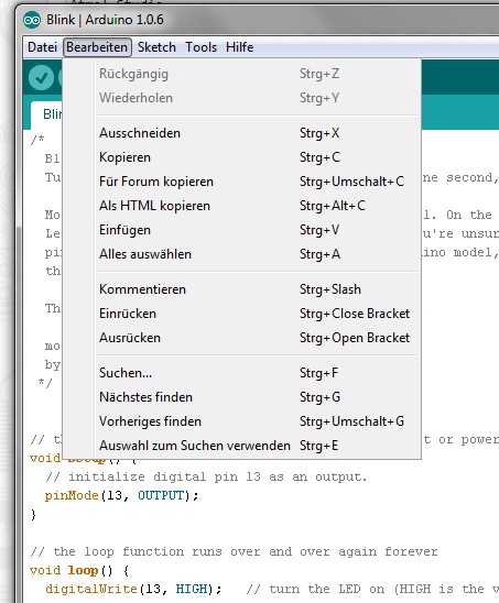

F. Fo schrieb: > Wie weit die Meinungen doch auseinander liegen können. Diesen > kryptischen Scheiß mit dem Makefile würde ich nie wieder anfassen und > einem Anfänger gar nicht erst empfehlen. > Das Studio, in der aktuellsten Version, würde ich jedem Anfänger > empfehlen. Denn damit klappt schon mal dieser Einstieg. Volle Zustimmung. Wobei ich ergänzen möchte dass damit durchaus auch Profis arbeiten. Und wäre der Compiler nicht GCC, sondern der IAR, wäre das Studio die beste zur Verfügung stehende Entwicklungsumgebung die es zZt. gibt. Wer meint es sei nötig in irgendwelchen MAKE's herunzucoden der kann das auch beim Studio machen. Auf diese Art kann dann,wenn man gerne Resourcen verschwendet und meint einen mikrokontroller unbedingt in C++ programmieren zu müssen die kompletten Arduino Libs für seine Prijekte verwenden.
Bernd K. schrieb: > Außerdem hat sie den Namen > "Entwicklungsumgebung" nicht verdient weil ihr dafür selbst die > grundlegendsten Dinge fehlen. Selbst ein mittelmäßig guter Texteditor > wäre wahrscheinlich auf Dauer ergonomischer und hilfreicher als diese > vollkommen sinnfreie Arduino-Software. Das magst Du bestimmt auch noch erklären ...

google schrieb: > Selbst ein mittelmäßig guter Texteditor >> wäre wahrscheinlich auf Dauer ergonomischer und hilfreicher als diese >> vollkommen sinnfreie Arduino-Software. > > Das magst Du bestimmt auch noch erklären ... Ganz einfach. Die Arduino-Software enthält ein paar grüne Buttons oben am Rand mit fest definierten Funktionen und eine rechteckige Fläche zweifelhafter Funktion in der Mitte. Leider ist jedoch kein gescheiter Texteditor enthalten.
Bernd K. schrieb: > Ganz einfach. Die Arduino-Software enthält ein paar grüne Buttons oben > am Rand mit fest definierten Funktionen und eine rechteckige Fläche > zweifelhafter Funktion in der Mitte. Leider ist jedoch kein gescheiter > Texteditor enthalten. Scheint wohl nicht ganz zu stimmen, siehe screenshot ... Die Arduino-IDE ähnelt vom Funktionsumfang her notepad bzw. Wordpad von Windows ... kann zusätzlich z.B. Syntax-highlighting, Autoformat usw. Was fehlt, um Programme zu schreiben?
