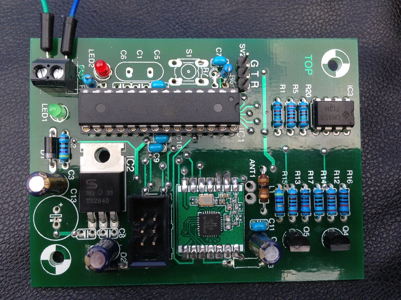

Ich wollte hauptsächlich einen Lack für Beschriftungsdruck plus
Reinigungsmittel.
Beim Lötstopp gefiel mir das Dynamask vom Handling besser als der Lack,
aber für den Beschriftungsdruck gibt's keine andere Lösung als Fotolack,
wenn man das wirklich schön machen will.

Ach so. Dazu müsste der Lack ja dann erstmal eine geeignete Farbe haben.
Mit Positiv 20 geht das halbwegs, wenn man den nach dem Entwickeln
nochmal schön einbrennt. Das war übrigens auch der Lack, den ich damals
bei microchemicals bestellt hatte, die hatten den in Literflaschen.

von Conny G. (conny_g)
Positiv 20 hab ich, der ist doch violett? Gefällt mir nicht.
Und Tonertransfer hab ich auch schon gemacht, aber das gefällt mir auch
nicht.
Hab' Spass dran die Platinen so schön zu machen, wie man sie in der
Küche zuhause hinbekommen kann, siehe Foto.
War mit dem weißen Peters Beschriftungslack gemacht, klappt prima.
Da ist es mir auch preislich einigermaßen wurst, was es kostet, aber 90
Euro als Mindestbestellung ist halt doch zuviel. 30 Euro wäre mir egal,
auch wenn ich wahrscheinlich 75% des Lacks wegwerfen würde.
Ich benutze das Sieb nur für den gleichmäßigen Auftrag und belichte
dann.
Uwe S. schrieb:
> Warum nicht gleich echten Siebdruck? So muss der weiße Lack ja kein
> Fotolack sein. Und nebenbei kannst du mehrere Platinen mit ein und
> demselben Sieb bedrucken, brauchst nicht jede Platine nochmal belichten
> und entwickeln.
Ja, im Prinzip könnte man das auch tun, scheint nicht so viel mehr
Aufwand zu sein. Aber ich mache üblicherweise von einer Platine nur 1
oder 2 Stück, also richtig großer Vorteil ist das nicht mit dem
Siebdruck.
Der entscheidende Vorteil wäre wirklich, dass man keinen weißen Fotolack
braucht.
