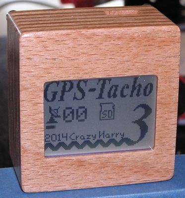

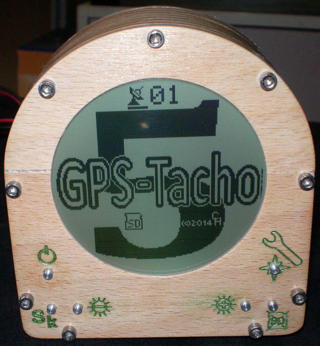

G2_11: Birnbaumholz (5mm-Platten gefräst) T5G_1: Buchensperrholz (4mm-Platten gefräst)
Harry schrieb: > G2_11: Birnbaumholz (5mm-Platten gefräst) > T5G_1: Buchensperrholz (4mm-Platten gefräst) Das sieht schick aus. Hast du das selber gefräst?
das Ding: http://2.bp.blogspot.com/-eQ0kTzmC8ow/UCtrb4KkdeI/... sieht mir nach furnierten Spanplatten aus. Schön zwar, aber furnieren will auch gelernt sein. Ich würde ja mal zum nächsten Schreiner gehen und mir ansehen, was der so an Restholz herumliegen hat. Oder man nimmt billiges (Pappel-)Sperrholz, das kann man auch beizen, dann sieht's gleich viel wertiger aus ;-)
Juli V. schrieb: > Harry schrieb: >> G2_11: Birnbaumholz (5mm-Platten gefräst) >> T5G_1: Buchensperrholz (4mm-Platten gefräst) > > Das sieht schick aus. Hast du das selber gefräst? Ne das war meine Fräse :oD Aber ja ich habs gezeichnet, die Platte auf die Fräse gespannt, .....

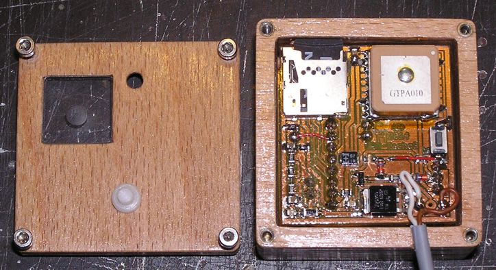

So sieht sowas (ein anderes) von innen aus. Eingeklebte M2.5-Gewindehülsen. Die Dicke des Gehäuses wird über die Anzahl der Platten gemacht. Das gibt bei einem dicken Gehäuse natürlich ne Menge Abfall. Ich hab mir auch schon überlegt nur immer 1/4 des Gehäuserahmens zu fräsen und mit diesen Teilstücken das zusammen zu setzen. Weniger Abfall und vielleicht gibt das auf der Aussenseite ein schönes Muster. Das nächste mal dann ;o)

Harry schrieb: > T5G_1: Buchensperrholz (4mm-Platten gefräst) Wirklich fein! (OT: Was ist das für ein Display (Hersteller, Modell)? Danke...)
Wolle schrieb: > Harry schrieb: > T5G_1: Buchensperrholz (4mm-Platten gefräst) > > Wirklich fein! > > (OT: Was ist das für ein Display (Hersteller, Modell)? Danke...) Danke :o) Batron BT160160 ... sche...s Controller

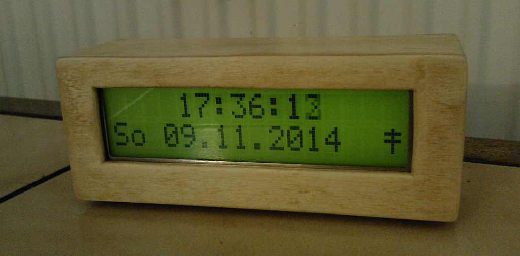

Oder einfach nehmen was da is :) Aus ca. 4 Käseschachteln gebastelt. (Nich wirklich für den Täglichen Gebrauch geeignet, zu weich)
@Teoderix Einen schönen Antennenmasten (in Zeile 2) hast Du programmiert. ;-) MfG Paul

Paul Baumann schrieb: > @Teoderix > Einen schönen Antennenmasten (in Zeile 2) hast Du programmiert. > ;-) Dies Lob gehört dem Chinaman der das ins Rom gepackt hat ;P Solch ein Schnickschnack hat in dem, mit C vergewaltigtem, 16F84 kein Platz (~5 Bytes waren noch frei).
