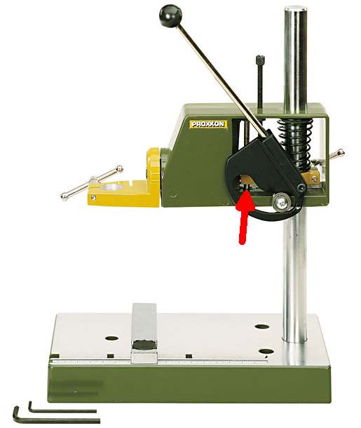

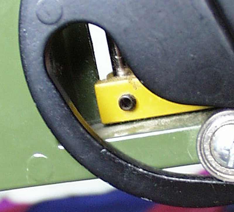

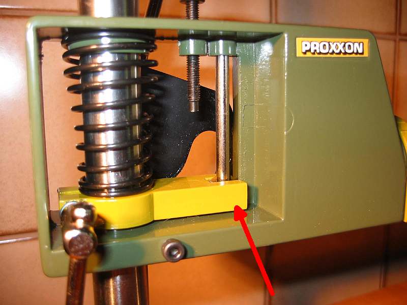

Alfred K. schrieb: > Der Bohrständer ist leider nicht so gut, hat seitliches Spiel. Damit > kann man leben, wenn man sich angewöhnt das Ganze zu einer Seite zu > drücken / halten (mit der Hand, die man sowieso am Hebel hat). Das klingt schwer nach dem MB140, das Problem kenne ich. Das liegt daran, dass die Führungsstange duch eine Messingkugel gleitet, die ihrerseits beweglich in die gelbe "Zange" eingepresst ist, die ihrerseits den Halter an der Säule festklemmt. Die Gleitführung der Stange in der Kugel ist meist ganz o.K., aber die Kugel sitzt etwas zu locker in der Zange und das führt zu dem beobachteten Klappern in seitlicher Richtung. Ich hab's rustikal gelöst und in die Zange eine gekonterte M3-Schraube eingesetzt, die die Kugel etwas fester klemmt, jetzt klappert da nix mehr.
Matthias L. schrieb: > Das klingt schwer nach dem MB140, das Problem kenne ich. Ja, die Führungen sollte man schon einstellen, vor der ersten Benutzung! Gilt für viel Gerätschaften, weil oft NUR vormontiert.
Matthias L. schrieb: > Welche Führungen willst du denn am MB140 einstellen?? Eine hast du doch schon selbs gefunden... :)
Offensichtlich kennst du diesen Bohrständer überhaupt nicht, daher ist deine Anmerkung wenig sinnvoll. Da ist ab Werk nichts einzustellen, weil weder die von mir verwendete Schraube vorhanden ist noch ein Gewinde dafür. Das muss man erst mal dazubasteln.
Matthias L. schrieb: > Da ist ab Werk nichts einzustellen, weil > weder die von mir verwendete Schraube vorhanden ist noch ein Gewinde > dafür. Wie alt ist dein Teil? Hab meinen vor ca. 5Jahren gekauft. Da ist, wo du gebastelt hast, ne Madenschraube!

Teo Derix schrieb: > Wie alt ist dein Teil? > Hab meinen vor ca. 5Jahren gekauft. Da ist, wo du gebastelt hast, ne > Madenschraube! Meiner ist ALT. Das ist noch die Version mit Gleitlager und ohne diese Kulissenmechanik für den Vorschub. Ach, bei der aktuellen Version sitzt da 'ne Madenschraube? Sorry, das wusste ich nun wieder nicht. Das muss aber wirklich neu sein, oder du hast vor 5 Jahren ein besonderes Einzelstück erwischt. Denn auf dem aktuellen Original-Produktfoto von Proxxon ist auf der rechten Seite keine Madenschraube zu sehen und im Thread Beitrag "Re: Proxxon Bohrständer MB 140/S verdrehsicher?" aus 2012 ist auf der linken Seite auch keine (siehe Anhänge). Hier übrigens noch ein Post aus 2012, in dem der klappernden Kugel noch einfacher zu Leibe gerückt wurde: Beitrag "Re: Proxxon Werkzeug und Maschinen" Aber wenn Proxxon jetzt endlich auf das Problem reagiert hat, na, um so besser.
Matthias L. schrieb: > auf dem > aktuellen Original-Produktfoto von Proxxon ist auf der rechten Seite > keine Madenschraube zu sehen Die haben wahrscheinlich nich so mit aktuellen Photos :)
Cool! Ich ziehe meinen Einwand oben hiermit formvollendet zurück...
