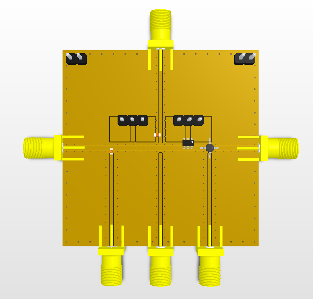

Hallo Allerseits, habe mal einen kleinen Entwurf gemacht (Bild anbei). Das ist jetzt 50x50mmx0,8mm. CPWG hat sich für FR4 zu 0.8mm Breite mit 6mil clearance ergeben. Kann das jemanden grob bestätigen? 0.8mm wäre optimal für 0603 und 6mil ist noch eine "normale" PCB-Spezifikation. Habe mal ein paar Bauteile drauf gesetzt, damit man sich das besser vorstellen kann. Bitte um Feedback. Gruß, Nikias

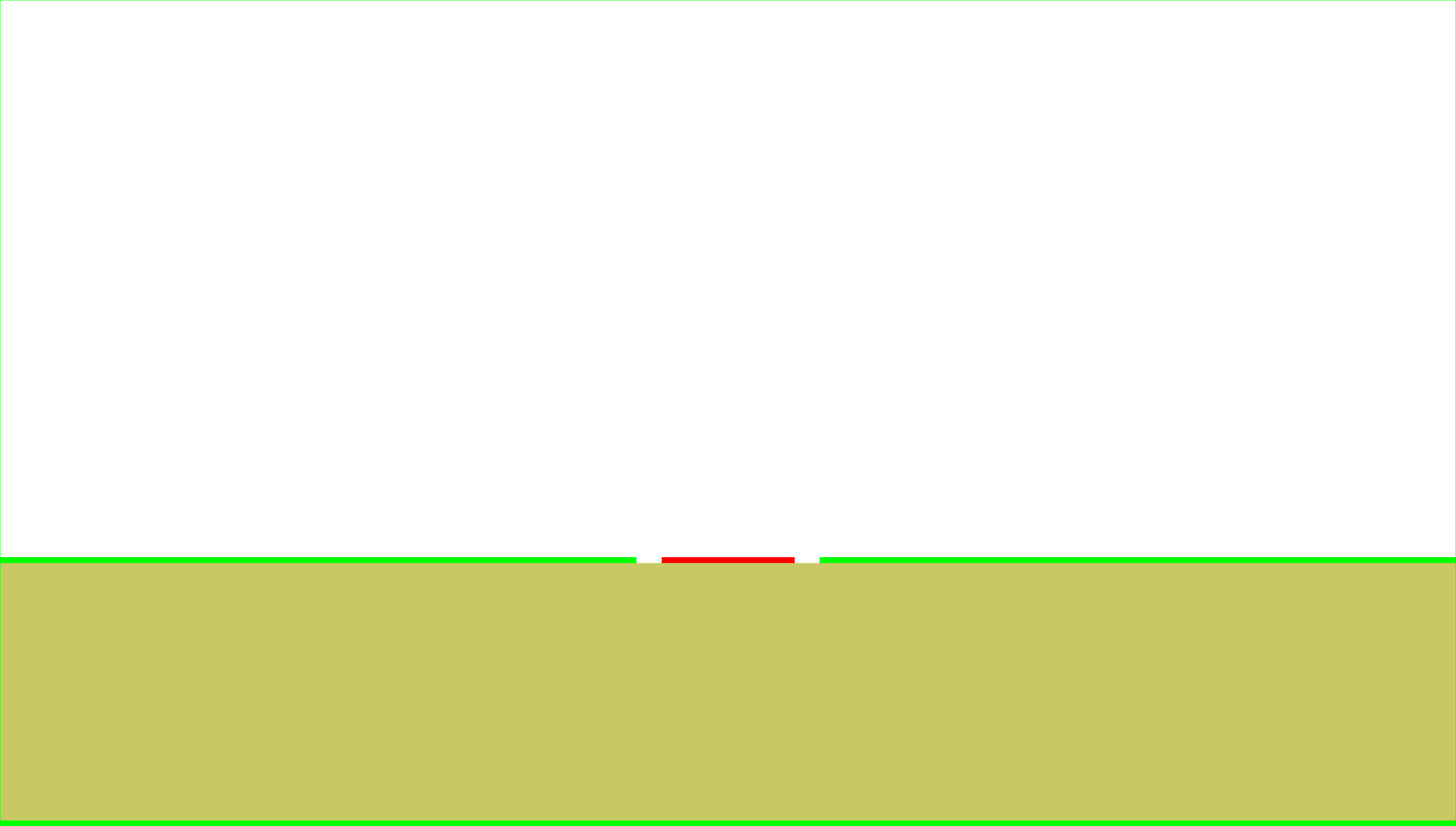

N. K. schrieb: > CPWG hat sich für FR4 zu 0.8mm Breite mit 6mil clearance ergeben. Kann > das jemanden grob bestätigen? Hab die Werte durch mdtlc/atlc geworfen, sieht gut aus. Für 1.55mm Dicke mit E_r=4.2 liefert atlc ~50.67 Ohm. (atlc-Bild hab ich mal in den Anhang getan, muss man erst noch nach BMP konvertieren, dann atlc -d c8c865=4.2 -d fffffe=1.0006 mdtlc_15020141194.bmp) 1.0mm Dicke wäre ~2 Ohm weniger. Ich nehm an, du hast für 1.55mm geplant? Die meisten Platinenrand-SMA-Buchsen sind ja auch für 1.55mm Dicke ausgelegt, kann man aber auch auf weniger dicke PCBs löten. Bin bei der Bestellung auf jeden Fall auch dabei, SMA-Platinenrand-Buchsen und Kabel gibts ja kiloweise für wenig Geld bei ali :)
@Wolfgang, sehr interessant! Allerdings ist "nicht unheimlich günstig" ja noch nett gesagt ... Das ist ja an der Grenze zum Diebstahl ;-) Ich denke das muss mal jemand günstiger machen. Das mit der Filter-Anordnung ist spannend. Ich überleg mir mal was... @Hunz, hmmm - seltsam. Also ich hab eigentlich mit 0.8mm Platinendicke gerechnet. Wenn das bei dir für 1.55mm auch passt, haben entweder du oder ich einen Fehler... mein Tool gibt mir bei 6mil Clearance zu GND: PCB-Dicke Leiterbahnbreite 0.8mm 0.8mm 1mm 0.85mm 1,55mm 1mm Vorteile von 0.8mm: * Die Maße der CPWG passen perfekt zu 0603. * Schwankungen beim FR4 wirken sich weniger stark aus * Verluste bei höheren Frequenzen sollten weniger sein. Nachteile von 0.8mm: * gibt es nicht überall. * Mechanisch etwas weniger belastbar. Für 0.8mm gibt es auch viele SMA-Stecker. Gruß, Nikias

Mit welchem epsilon_r rechnet ihr? N. K. schrieb: > PCB-Dicke Leiterbahnbreite > 0.8mm 0.8mm > 1mm 0.85mm > 1,55mm 1mm Das kann ich bestätigen(er=4.5). Viele Grüße, Sebastian
Wenn ich mit epsilon_r=4.5 rechne, dann sagt atlc für 0.8mm PCB-Dicke, 35µm Kupfer, 0.8mm Breite und 0.152mm Abstand: 52 Ohm. Welche Tools benutzt ihr?
