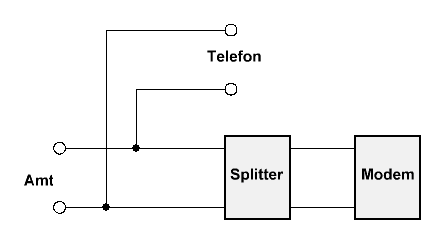

Hallo Ich habe mir ein neues Schurlostelefon zugelegt. Das alte wollte nicht mehr. Einfach alte Ladestation abgesteckt, neue wieder dran. Alles bestens. Telefonieren klappt wieder. ABER sobald ich abnehme (egal ob ich wegrufe oder angerufen werde) geht das Internetmodem offline. Sobald ich wieder auflege wird die Internetverbindung wieder hergestellt. Das ist natürlich doof, weil zB. ein Download dabei unterbrochen wird. Das Telefon nennt sich "Gigaset", das Modem ein ADSL-Modem Marke "Pirelli". Hat jemand eine Idee, was ich machen kann ? lg, Nick,

ElektroNick schrieb: > Es muss ne andere Idee her ! Verdrahtung der Dosen, Splitter, Telefone, Router etc aufmalen.
Kein Wunder. Wie viele schon vermutet hatten. Das Telefon ist dort falsch, das muss hinter den Splitter. Der Splitter hat einen Ausgang für DSL und einen für Telefon. Entweder geht das Telefon dort in den Splitter. Oder der Router steckt in beiden Anschlüssen und spielt Telefonanlage, mit dem Telefon in einem Anschluss vom Router.

A. K. schrieb: > Kein Wunder. Mein Splitter hat nur 2 Anschlüsse: "Amt" und "Modem". Ich hatte auch einen dritten Anschluss erwartet. Der liegt schon seit ein paar Jahren hinterm Schreibtisch - wusste nicht mehr wie der aussieht. Hab ihn heute schon hervorgekramt und er hat nur 2 Anschlüsse. Ich komm von der Idee nicht weg, dass das neue Telefon mehr Strom zieht als das alte und deswegen für das Modem zu wenig Spannung übrigbleibt. Ich versuch da mal was ... lg, Nick
ElektroNick schrieb: > Mein Splitter hat nur 2 Anschlüsse: "Amt" und "Modem". was ist es für ein Splitter? hat er eine Bezeichnung zur not auch ein Foto.
ElektroNick schrieb: > Mein Splitter hat nur 2 Anschlüsse: "Amt" und "Modem". Ein Splitter hat mindestens logisch gesehen 3 Anschlüsse. Denn der hat die Aufgabe, das Gesamtsignal "Amt" (1) in die zwei Frequenzbereiche "DSL" (2) und "Telefon" (3) zu splitten. > Ich komm von der Idee nicht weg, dass das neue Telefon mehr Strom zieht > als das alte und deswegen für das Modem zu wenig Spannung übrigbleibt. Gewissermassen. Hochfrequenzkurzschluss => DSL weg.
Der Splitter heißt Splitter, weil er die Signale für Telefon und DSL splittet. Das Telefon muss hinter (bzw. an den Splitter) Also muss der auch drei Anschlüsse haben. Zeig mal ein Bild von deinem Splitter. Evtl. findest du auch bei Google ein Bild.
ElektroNick schrieb: > Peter II schrieb: >> was ist es für ein Splitter? > > Guckst du kann es sein, das der überhaupt nicht für DE ist? Finde viele Links die auf Frankreich hindeuten. Eventuell kann ihn gar nicht mit Telefon betreiben.
ElektroNick schrieb: >> was ist es für ein Splitter? > > Guckst du Hmm, da braucht man noch ein Foto mit abgenommenem Deckel
die gezeichnete Variante habe ich mal in Frankreich gesehen. Die hatten einen Hochpassfilter in der Leitung zum Modem, aber auch einen Tiefpass in der Leitung zum Telefon. Also quasi einen Splitter in zwei Gehaeusen aufgeteilt. Da variiert es dann auch je nach Intelligenz des Kunden, ob und wo in welcher Leitung jeweils ein Filter eingebaut ist. Kann es sein, dass die Stelle, an der Du den Abzweig des Telefons hingemalt hast in Wirklichkeit die erste TAE-Dose (Uebergabepunkt vom Amt) ist? Wenn ja, dann erklaert sich das Verhalten dadurch, dass die Telefonleitung an dieser Stelle eben NICHT einfach parallel geschaltet ist. Eine richtig angeschlossene TAE-Dose in Verbindung mit einem richtig funktionierenden Telefon sorgt dafuer, dass die nachfolgenden Geraete beim Gespraech mit dem Telefon abgetrennt werden. Viele Billigtelefone machen das allerdings nicht, sondern lassen die nachfolgenden Geraete einfach parallel an der Leitung. Das neue Gigaset macht das jetzt moeglicherweise nicht mehr.

Andi M. schrieb: > Kann es sein, dass die Stelle, an der Du den Abzweig des Telefons > hingemalt hast in Wirklichkeit die erste TAE-Dose (Uebergabepunkt vom > Amt) ist? Wenn ja, dann erklaert sich das Verhalten dadurch, dass die > Telefonleitung an dieser Stelle eben NICHT einfach parallel geschaltet > ist. Es gibt keine Telefonsteckdose im ganzen Haus (Altbau). Da kommen 2 Drähte aus der Wand - fertig! Und da sind zwei Kabel drangedrillt - eines zum Telefon das andere zum Splitter. lg
dann wird die Problemloesung in der Tat durch einen "richtigen" Splitter erfolgen. z.B. aktuell in der Bucht unter http://r.ebay.com/AWvABf Alles andere kann gehen, muss aber nicht.
ElektroNick schrieb: > Es gibt keine Telefonsteckdose im ganzen Haus (Altbau). Da kommen 2 > Drähte aus der Wand - fertig! Und da sind zwei Kabel drangedrillt - > eines zum Telefon das andere zum Splitter. Das Telefon gehört hinter den Splitter.

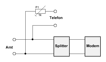

ingo schrieb: > Dann versuche, vor das Telefon 2 Spulen (2 bis 5mH) zu schalten. An so etwas dachte ich erst auch. Aber es reicht ein einfacher Widerstand! Weil ich aber nicht weiß wie groß der Widerstand sein müsste, habe ich erstmal ein Trimmpot von 1k eingesetzt und auf Null Ohm eingestellt. Dann einen Kumpel angerufen und während des Gesprächs am Poti gedreht, bis der Kumpel ins Stottern und Rauschen kam. Dann wieder ein bisschen zurück, bis er wieder nüchtern klang ;-). Und siehe da :-) das Modem geht nicht mehr offline! Nun kann ich telefonieren und Internet gleichzeitig. Da freut sich der Nick aber ... Vielen Dank für eure Hilfe !!! lg, Nick
DirkB schrieb: > Magst du den Widerstand mal ausmessen und den Wert hier bekannt geben? Aber klar: Sind gut 800 Ohm Zuerst dachte ich den Poti nur zum Testen einzusetzen und dann durch einen Festwiderstand zu ersetzen. Aber wenn ich mal ein anderes Schnurlostelefon einsetzen muss ist das Poti wieder gut. Bestimmt muss man das bei jedem Modell wieder neu anpassen. lg, Nick
