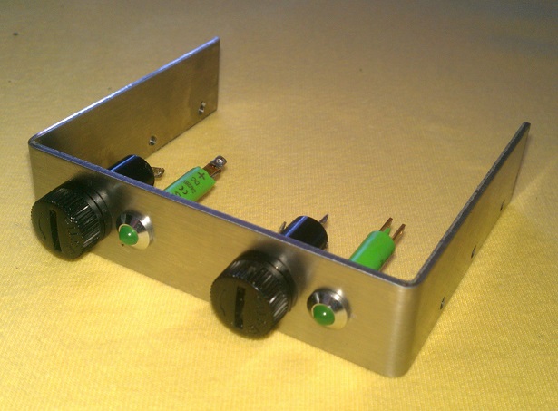

weiß jemand wo man eine Art Blindabdeckung für einen 3,5 Zoll
Laufwerksschacht her bekommt?
Wichtig ist, dass er wie ein normales Laufwerk mit Schrauben seitlich
befestigt wird.
Danke
matt

von Matt B. (mattb)
Volker S. schrieb:
> Du meinst mit Schrauben an den Positionen, an denen auch die Schrauben
> beim Laufwerk sitzen?
Genau. Die Blindabdeckung soll genauso montiert werden, wie ein normales
Laufwerk.
> Warum nicht mit Heißleim, warum muss es geschraubt werden?
Ich will in die Blindabdeckung ein paar (kleine) Dinge einbauen.
Zunächst will ich einen Prototypen aufbauen. Wenn es dann aber
tatsächlich mal professionell werden sollte, halte ich nichts vom
"Einkleben"...

Frage: Warum nimmst Du Dir nicht etwas Blech und biegst Dir das Teil?
Damit kommst Du sicher schneller zu Deiner Blende, selbst wenn Du
erstmal zwei "zum Üben" machen musst.
Wenn Du Dir ein Stück Holz herstellst welches   Einschubbreite -
2xBlechdicke  breit ist kannst Du es darüber prima biegen. Löcher rein
und mit Blechschrauben befestigen, fertig.
Aber ich werde mal weiter die Augen offen halten.

von Matt B. (mattb)
Schon erledigt...
Trotzdem danke für eure Anregungen!
