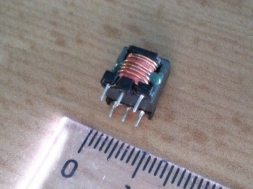

gerade beim aufräumen sind mir drei kleine Trafos in die Hände gefallen,
welche mal in irgendeinem Sortiment waren.
Allerdings bin ich mir nicht sicher was ich damit anfangen könnte, da
ich auch kein Datenblatt habe.
die Trafos sind an sich 9mm*11mm*7mm klein.
die Primärspule hat nur 6 Windungen mit 0,4mm Draht.
Die Sekundärspule hingegen hat eine Recht hohe Windungszahl.
Messe ich den Widerstand, komme ich auf 370 Ohm.
wo wird denn bitteschön so etwas verwendet, bzw. wie werden solche
Trafos angesteuert? Welche Leistungen sind von so einem Trafo zu
erwarten?

Die Trafos sind alle kleine Ferritkern Trafos. Wenn diese eine Leistungs
Endstufe ersetzen, transformieren sie die Spannung runter, richtig?
Inwiefern taugen die Trafos zum Hochtransformieren von Spannungen?
Wie kann ich deren Frequenz bestimmen?
von karadur (Gast)
Hallo
als Ferrit sind es keine Audio-Ausgangsübertrager.
Mach mal ein Foto.
von M. M. (mrmcchicken)
Hier das Bild als Anhang.
von Falk B. (falk)
Sieht aus wie der Trafo aus einem kleinen Schaltnetzteil.
Gedacht für ein Schaltnetzteil also.
Ich habe mal auf die Primärseite ein Rechtecksignal gegeben. Scheinbar
lassen sich echt hohe Spannungen erzeugen. Allerdings wundert mich das
bei dem Wicklungsverhältnis auch nicht.
Vielleicht könnten sich ein paar Nixieröhren über eine Verwendung
freuen.
Das einzige Problem was ich noch habe ist der grauenhafte Wirkungsgrad.
Hat jemand eine Idee wie ich so einen Trafo möglichst sinnvoll ansteuern
kann? Mit was für einen Wirkungsgrad kann ich rechnen/worauf sollte ich
achten?

Ich einen Trafo mal an mein Labornetzteil Angeschlossen um die Werte
festzustellen, da ich meinem Multimeter nicht ganz vertraue.
Ausgerechnet habe ich folgende Werte:
Primärspule: 21 mOhm
Sekundärspule: 367,41 Ohm
Eine dritte Spule befindet sich ebenfalls am Trafo wie ich festgestellt
habe. Diese ist, mit dem unteren mittlerem Pin kontaktiert (siehe Foto)
und der Sekundärspule. Die dritte Spule selbst ist ein abgriff an der
Sekundärspule mit einem Widerstand von 228 mOhm.
Wie kann ich feststellen ob der Trafo für Sperr oder Flusswandler
Schaltungen ausgelegt ist?
