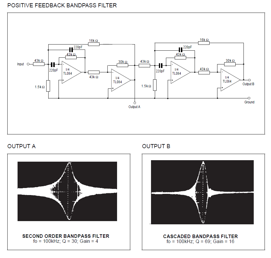

Gibt es denn noch andere Möglichkeiten, einen Tiefpassfilter für den
Audio-Betrieb zu realisieren, der nicht piepst?
Die testschaltung dazu hatte ich aus dem Datenblatt des TL084.

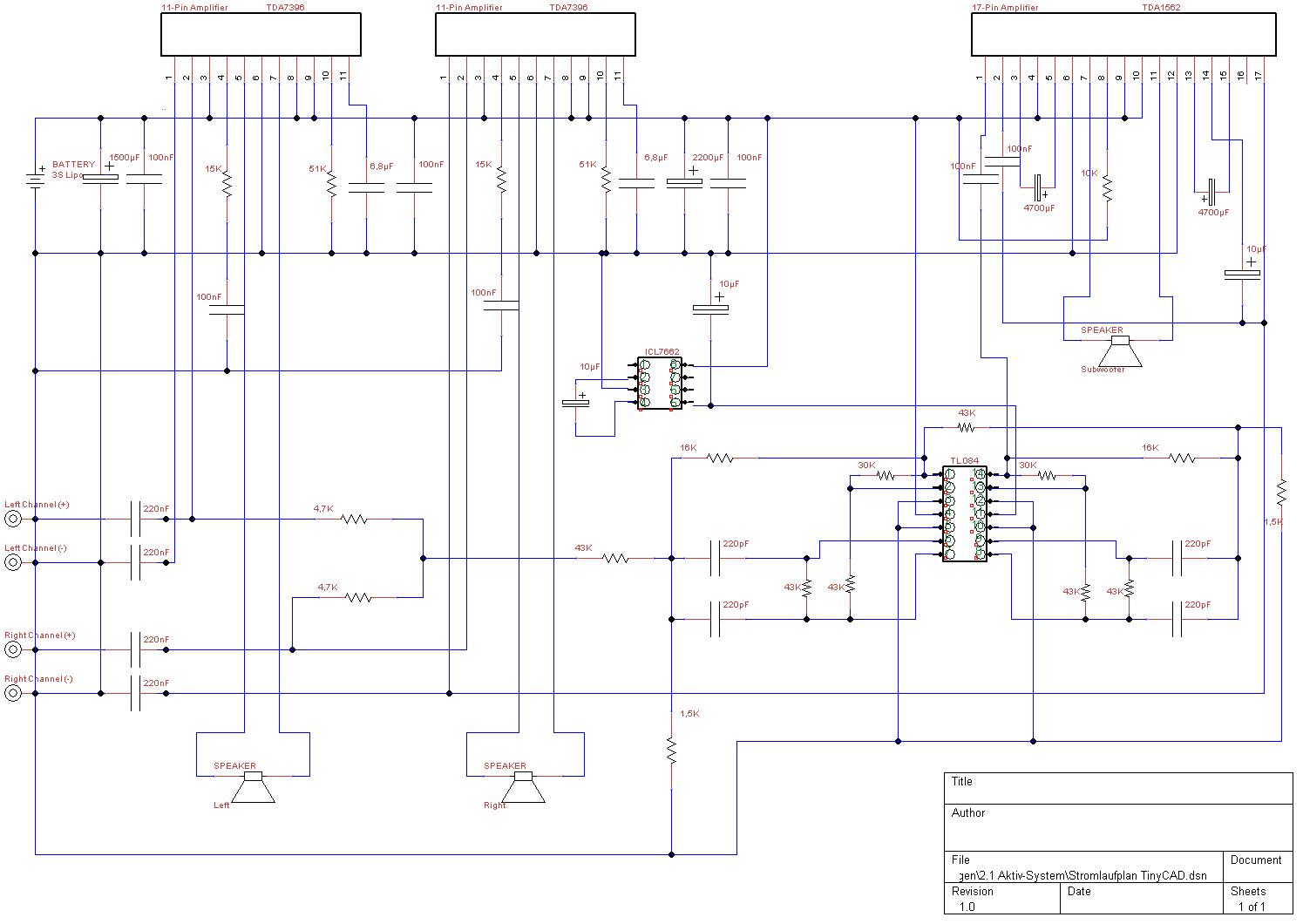

von Maik (Gast)
Ok, habe eben einen äquivalenten Stromlaufplan zu der gesamten Schaltung
angefertigt, soweit ich das in der kurzen Zeit hinbekommen habe.
Im Grunde ist alles benannt. Da ich nur eine Spannungsquelle habe, einen
3S-Lipo, ist diese auch nur einmal aufgeführt, auch wenn beide Platinen
separat an diesem hängen. Sollte nicht weiter stören.
Danke euch.

von Axel S. (a-za-z0-9)
LOL. Waren da Punkte übrig, die du mal wahllos auf alle Kreuzungspunkte
von Leitungen verschüttet hast? Oder warum schließt du die Eingänge
gleich mal mit GND kurz?
Der OPV soll anscheinend einen Summierer + Tiefpaß für den Baßkanal
darstellen ... aber was glaubst du wieviel Baß durch die 220pF
Kondensatörchen durchpaßt?

von Kai K. (klaas)
Zeichne doch einfach mal nur den Bandpaß und gib an, welche
Resonanzfrequenz und welche Güte der haben soll. Wozu brauchst du
überhaupt einen Bandpaß??
von Kai K. (klaas)
Soll das hier der Bandpaß sein? Hhm, sieht nach völligem Murks aus...

 Axel Schwenke: Was ist denn daran "LOL"? Kannst du keinen Schaltplan
lesen oder was ist los? Ich hatte weder viel Zeit noch ein supertolles
Programm zum Zeichnen, sodass der Platz arg begrenzt war. Darüber zu
spotten ist sehr daneben!
Falls du glaubst, ich hätte mir die "220pF"-Kondensatörchen ausgedacht,
dann irrst du dich gewaltig! Diese sind explizit im Manual des OPV
abgedruckt. Vielleicht nimmst du dir mal die 2 Minuten und lädst es dir
herunter, statt meine Arbeit zu verspotten!

 Kai Klass: Ja genau, das ist die Schaltung! Aber im Grunde hast du
recht: Ich brauche nur einen Tiefpass. Wie realisiere ich den am Besten?
Wer im Glashaus sitzt...
Und wer lesen kann, ist klar im Vorteil (siehe Anhang)
Das Filter ist für 100Khz dimensioniert! Man, man, man...
von Stefan Schulz (Gast)
im ersten OPV 680n, statt 220p und im 2ten OPV 470n, statt 220p.
zwischen PIN3 und PIN4 einen 10µ und einen 100n, sowie zwischen 11+12.
Dein Erstes Mal? Sei etwas zurückhaltener...
Warum nur hast du dann einen 100kHz Bandpaß dafür genommen??? Und dann
deine Unfreundlichkeit... Puh.

Wenn du es könntest, dann könntest du auch in Paint einen Schaltplan
zeichnen. Oder von Hand. Aber du hast ja anscheinend noch nicht mal den
Unterschied zwischen einer Leitungs-Überkreuzung ohne Punkt und einer
mit Punkt verstanden ...
> abgedruckt.
Als Anwendungbeispiel(!) für einen 100kHz(!) Bandpaß(!)
Warum du jetzt glaubst, das wäre auch die richtige Schaltung für einen
Tiefpaß mit 150 .. 200Hz Grenzfrequenz ... das wird wohl dein süßes
Geheimnis bleiben.

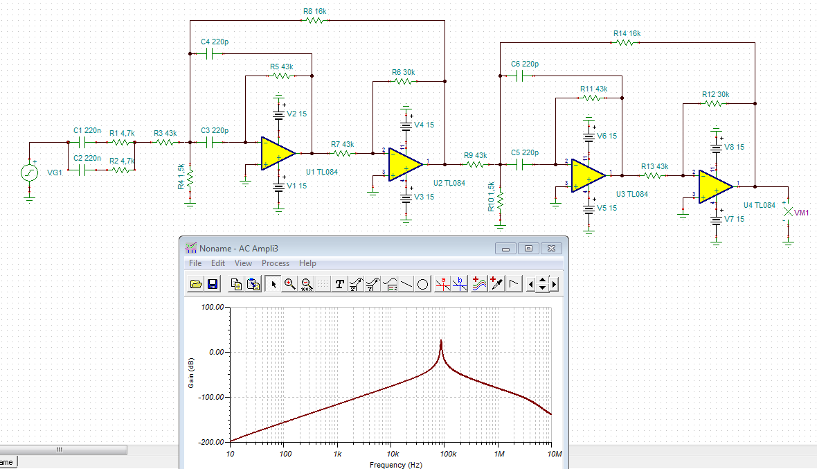

dir wenigstens. Guck mal, der Kai Klaas hat sogar deinen komischen
Bandpass abgemalt und simuliert.

> Also - Das mit der Grenzfrequenz von 200Hz für die Sats war komplett
> falsch.
Warum, Übergangsfrequenz von 200Hz passt doch für deine Visaton
Breitbänder. Das was du bauen willst nennt man F.A.S.T.-System
(Fullrange and Sub Technology). Das mit dem 100kHz Bandpass war völlig
daneben, wie bist du überhaupt auf so ne Idee gekommen? Hast du einfach
drauf losgebastelt anstatt dich vorher zu informieren?

Eine Frage noch: Da ich das Poti zum Verstellen der Grenzfrequenz ja nur
als reines Widerstands-Poti und nicht zum Ändern der Lautstärke nutzen
möchte, müsste ich es doch eigentlich ohne das Beschalten des Minus am
anderen Poti-Ende beschalten, oder?
Ich kann hier nicht so gut zeichnen, aber müsste es dann in etwa so
ausschauen?
         Poti              Poti
      Lautstärke         Frequenz
         ____             ____
       (---O---)         (---O---)
        \_____/  [-]      \_____/
Input    | | |    |        | | |
[+]------' | '----'        | '------> [Endstufe]
           '-----[ 7K ]-+--'
                       === 100nF
Input                   |
[-]---------------------+-----------> [Endstufe]
Hoffe, dass mein erster Entwurf hier OK ist. Bin nicht der große
Symbol-Zeichner...
Wäre das so OK? Die Kondensatoren vor dem Eingang habe ich nicht
eingezeichnet, würden aber mit 220-470nF dimensioniert.
LG - Maik

von Kai K. (klaas)
>Das würde ich eher umgekehrt machen. Tieftöner sind eigentlich
>gar nicht mehr in der Lage, hohe Töne wiederzugeben. Sie filtern
>sich sozusagen selbst.
Bei allem Respekt, aber das ist Unsinn. Tieftöner gehen teilweise weit
weit weit über 100Hz hinaus. Die gehen oft bis in den kHz-Bereich. Also
ein Tiefpaß muß da wirklich her!
>Wäre das so OK?
Ja.

Also ich fasse mal zusammen:
- Du willst einen Sub bei 100khz Bandpass-Filtern. (WTF...?)
- Du kannst mit essentiellen Begriffen "nichts anfangen".
- Du kannst Datenblätter nicht richtig lesen.
- Du findest mit deinem "feinen Gehör" FRS8 an TDA8560Q toll. (ROFL!)
(BTW: Zeig' mal ein Foto vom Gehäuse-Ausschnitt des FRS.)
- Du wastelst Lautsprecher, kannst aber mit Basics wie
Addition/Subtraktion "nichts anfangen".

solchen Forum sind. Fakt ist, daß du dir mit dem 100kHz Bandpaß einen
unglaublichen Griff ins Klo geleistet hast. Das war grottig bis
unterirdisch. "Murks" hat dich darauf hingewiesen, daß der Bandpaß
völliger Murks ist. Den hast du als Idiot abgewiesen, obwohl er mehr als
völlig Recht hatte.
Dann war der nachgelegte Schaltplan von dir völlig unleserlich und an
den entscheidenden Stellen falsch. Die völlig gerechtfertigte Kritik an
dem Schaltplan hast du patzig zurückgewiesen.

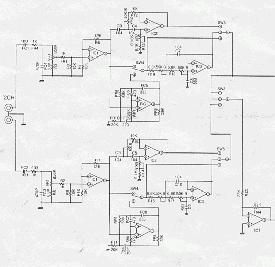

Als Beitrag zur Beruhigung noch die Eingangsfilter eines dicken Car
Boosters der besseren Sorte, der Subfilter, Hochpass und
Brückenschaltung beinhaltet.
