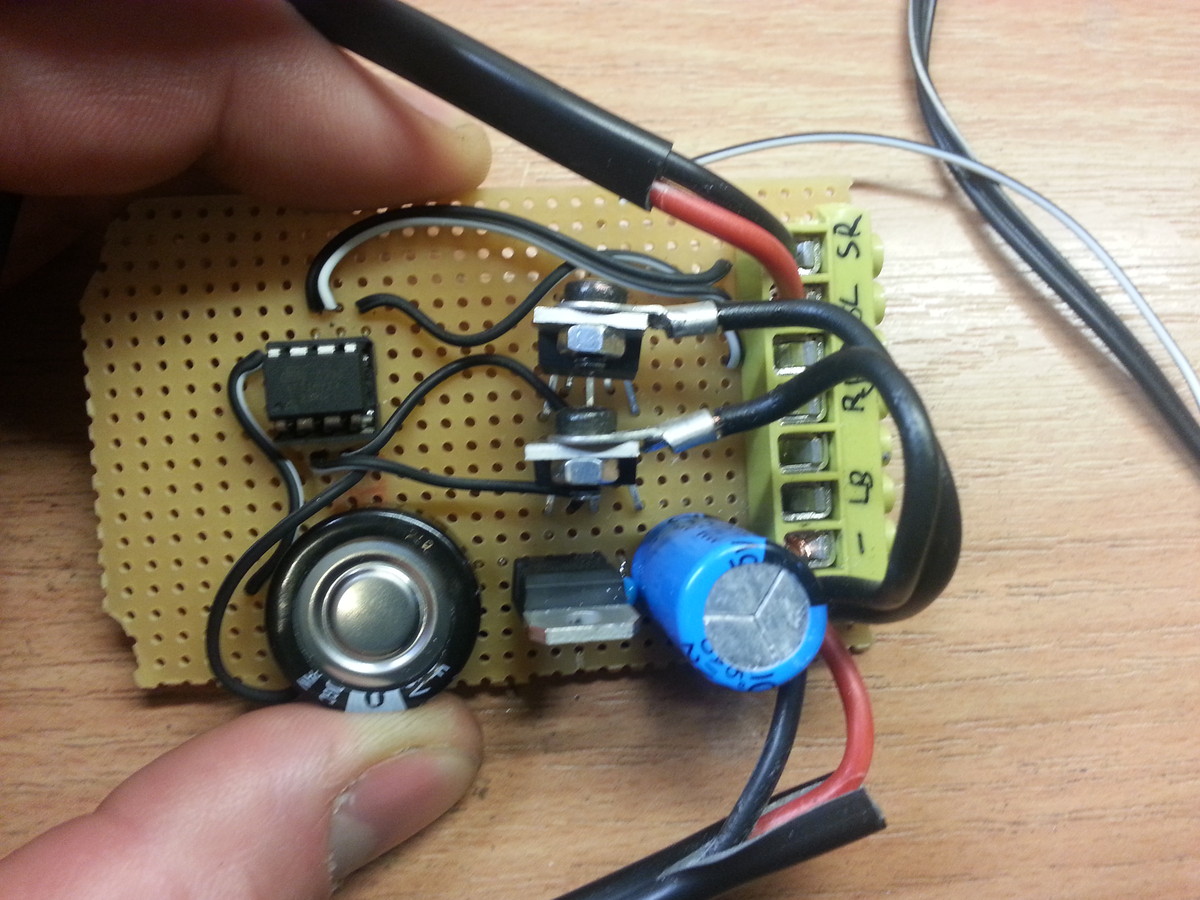

Hallo Freunde,
ich muss kurzfristig einen Warnblinker mit 6V für meinen Oldtimer bauen,
da die finale TÜV-Abnahme Donnerstag ansteht.
Ich wollte zum Schalten zwei BTS 432 einsetzen (1xlinks + 1xrechts), die
von einem AtTiny13 gesteuert werden. Dazu habe ich die BTS 432 direkt an
den Port des AtTiny gehängt.
Die Software und Schaltung ist fertig aber die Schaltung hat ein
Problem:
Der linke Blinker blinkt auch im Dauertest prima vor sich hin - keine
Probleme. Der rechte Blinker fällt nach kürzester Zeit aus.
Augenscheinlich wird der Blinker immer dunkler. Der BTS 432 wird dabei
sehr heiß und schaltet wohl deshalb ab.
Einen Fehler in der Verkabelung des Oldtimers kann ich ausschließen,
denn wenn ich links und rechts vertausche, dann wird immer derselbe BTS
432 heiß während der andere tüchtig seinen Dienst schiebt.
Mir ist auf dem Schreibtisch aufgefallen, dass ich bei anliegenden 6V
Bordspannung selbst dann noch 5V am Ausgang der beiden(!) BTS messen
kann wenn ich den Logikeingang des BTS direkt auf Masse lege. Das kann
ich aber nicht deuten. Es fließt anscheinend ein niedriger Strom in
diesem Fall, da eine weiße LED nur gerade so "glimmt" und mein
Multimeter nicht in der Lage ist, einen Strom zu messen.
Was habe ich übersehen? Über schnelle Hilfe wäre ich äußerst dankbar.
Gruß,
Mathias

von Mathias (Gast)
Ist wirklich nicht aufregend, daher hab ich nicht extra nen Plan
gezeichnet. Der entscheidende Teil ist ja nur der BTS, denke ich:
Versorgungsspannung des BTS 432 direkt am Gehäuse (TO220), Masse an
Masse-Pin, Logik-Eingang an AtTiny13 bzw im Test sogar direkt auf Masse
gelegt.

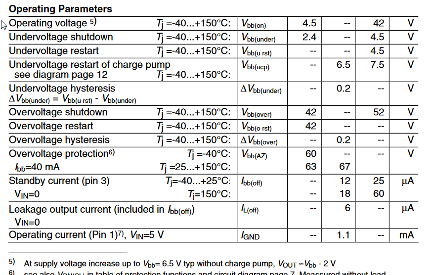

von Axel S. (a-za-z0-9)
Daß der BTS432 für ein 12V-Bordnetz gemacht ist und mit lediglich 6V
nicht zuverlässig funktioniert. Unterhalb 4.5V darf er sich ganz
abschalten. Die Ladungspumpe die die Gatespannung für den n-Kanal(!)
MOSFET bereitstellt, startet zwischen 6.5 und 7.5V. Anscheinend hast du
ein Exemplar des BTS432, das schon bei wenig Spannung funktioniert und
ein anderes das mehr Spannung braucht. Kann sein, daß im Winter beide
ausfallen. Oder im Hochsommer beide funktionieren.
Nimm entweder ein Relais oder diskrete p-Kanal MOSFETs. Die ProFETs
gibts meines Wissens nicht für 6V-Bordnetze.

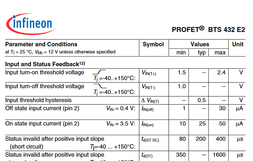

von hinz (Gast)
Michael Maser schrieb:
> Ich hole noch einmal hoch: BTS432 Glühlampe 12V schalten. Logik
> 0-5V als
> Einschaltsignal. Geht es? oder muß per Transistor 12V an den
> Einschaltpin gelegt werden? Irgendwie bin ich etwas verwirrt, weil
> einige sagen bei 6V passiert nichts...vielen Dank
Einschalten: >=2,4V
Ausschalten: <=1,0V
> Irgendwie bin ich etwas verwirrt, weil einige sagen bei 6V passiert
> nichts...
Das bezieht sich auf die Versorgungsspannung!
Das Datenblatt verweist mit der Note 5) darauf, dass bei
Versorgungsspannungen unter 6,5V ganze 2V am BTS abfallen. Das gibt dann
schnell eine wahrnehmbare Verlustleistung.
Bitte für eine neue, komplett unabhängige Frage einen neuen Thread
aufmachen!
hinz schrieb:
> Einschalten: >=2,4V
> Ausschalten: <=1,0V
Genauer entsprechend den Angaben im Datenblatt:
Ein paar Exemplare schalten ab 1,5V ein, die schlechtesten ab 2,4V.
Ausschalten tun die Dinger bei typisch 0,5V weniger. Also einige schon
bei 1,9V. Aber bei 1,0V haben sicher alle abgeschaltet...
