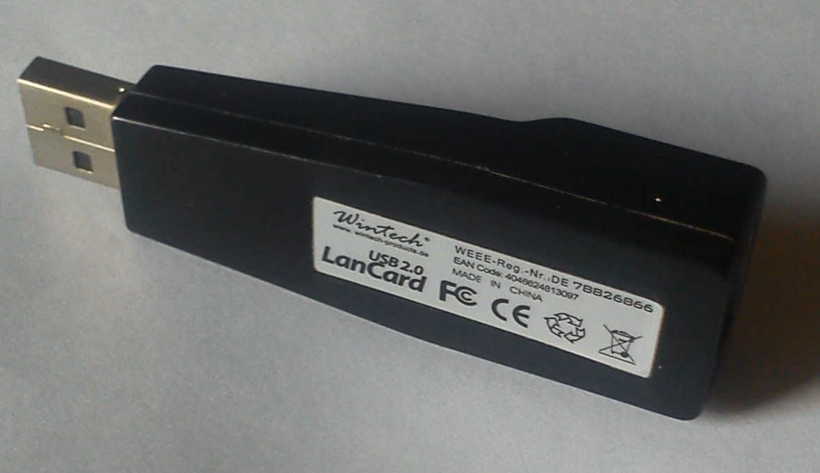

Hallo zusammen, ich bin auf der Suche nach einer USB Netzwerkkarte die unter aktuellen, und hoffentlich kommenden, Windows-Versionen ohne Treiber läuft. Ich benoetige die Karte zur Lizensierung einer Software die an die MAC-Adresse gebunden ist. Vom Support des Herstellers kam der Tipp eine USB-Karte zu nutzen. Da die Netzwerkkarte lediglich wegen ihrer MAC-Adresse benötigt wird sind alle sonstigen Eigenschaften egal. Hat jemand ein Modell das er empfehlen kann?
moped schrieb: > Hat jemand ein Modell das er empfehlen kann? Ich rate zu einer normalen Netzwerkkarte mit änderbarer(!!!) MAC-Adresse. In jeden Computer auf dem die Software dann laufen soll muss je eine Netzwerkkarte
Das geht leider nicht da die entsprechenden Rechner schon mit anderen Karten zur Datenerfassung bestückt sind. Da ist nicht immer Platz für eine weitere Netzwerkkarte.
Die WLAN Sticks mit Ralink Chip werden ab Windows 7 direkt ohne extra Treiber unterstützt.
warum erzeugst du dir nicht einfach eine MAC mit dem MS Loopbackadapter. Das sollte dein Problem lösen. Habe ich schon mehrmals gemacht, funktioniert gut und ist eine reine Softwarelösung. Ansonsten sollte es auch kein Problem sein den Lickey neu anzufordern. Thomas
Ich habe hier USB-Ethernet-Adapter mit dem MCS7830 am Start. Vom Hersteller gibt es auch ein Utility um die MAC-Adresse eigenen Vorstellungen anzupassen. Die benutze ich, um beim Kunden "meinen" Rechner an das Kundennetz anzuschliessen. Das erspart mir die dauernde Umkonfiguration... Ansonsten mal nach einem virtuellen Netzwerktreiber suchen. Stichwort: VirtNet

Bei den Adaptern mit dem MCS7830 liegt die MAC-Adresse, wie bei vielen anderen Netzweerk-Adaptern auch, in einem EEPROM. Das es ein "offizielles" Utility vom Hersteller gibt, finde ich schon in Ordnung. Der Normaluser (aka DAU) wird es wohl auch kaum benutzen. Beim Kunden vor Ort sind "meine" Frames dann mit meinem Namen als Teil der MAC-Adresse versehen. Was dem Netzwerker der Firma schon ein "Oh, was das" abgenoetigt hat. > Habe ich was verpasst? In grauer Vorzeit habe ich gelernt, dass die MAC > einzigartig und fest vergeben ist. Wenn jetzt jeder Dödel eine eigene > fummeln kann, ist der Sinn doch dahin! Wer mal einen Netzwerkdienst in einer groesseren Firma migriert hat, wird es zu schaetzen wissen, das unter Linux den meissten Netzwerkkarten die MAC per Konfiguration geaendert werden kann. Da hat man dann als Downtime nur die Umsteckzeit der Kabel.

>Super Vorschlag, ich moechte das so aber nicht machen! Das wuerde dazu >fuehren dass ich die Software mehrfach starten koennte was nicht legal >waere. wenn ich das richtig verstehe möchtest du eine ext Netzwerkkarte als Dongle missbrauchen. Da wäre es ja einfacher gleich vom Hersteller einen Dongle anzufragen oder bietet der keine solche Lösung. Thomas
Thomas schrieb: > Da wäre es ja einfacher gleich vom Hersteller einen Dongle anzufragen > oder bietet der keine solche Lösung. Dongles brauchen Devicetreiber. Sieh Dir mal den Threadtitel genau an.
Die Info ist nicht mehr so ganz auf dem aktuellen Stand. http://www.esecutech.com/en/products/unikey/unikey-drive.html
Rufus Τ. Firefly schrieb: > Thomas schrieb: >> Da wäre es ja einfacher gleich vom Hersteller einen Dongle anzufragen >> oder bietet der keine solche Lösung. > > Dongles brauchen Devicetreiber. Sieh Dir mal den Threadtitel genau an. Welche Dongles? Die aus der grauen Vorzeit ja - Was ist wenn er einfach einen USB HID Dongle verwendet? Oder einen USB Slave Dongle der ihm dann genau dazu behilflich ist, die Software zu authentifizieren? btw: Jede MAC Adressse kostet erstmal Geld; das Receyclen hat schon guten Grund, NIC Adapter die weggeworfen werden - werden fein säuberlich in einer MAC Liste festgehalten, die können alle wiederverwendet werden - ohne erneut dafür Gebühren an die MAC Mafia abgeben zu müssen. ;)

> Zur ursprünglichen Frage: > Treiberlose USB Netzwerkdongles gibt es nicht, also muss man sich einen > suchen dessen Treiber in Windows enthalten ist. Das ist richtig. Treiberlose Dongle gibt es aber auch nicht. Ein Sentinel Super Pro tut es ohne nicht... Anbei ein Foto vom Beratungsmuster um dem TO die Suche leichter zu machen.
