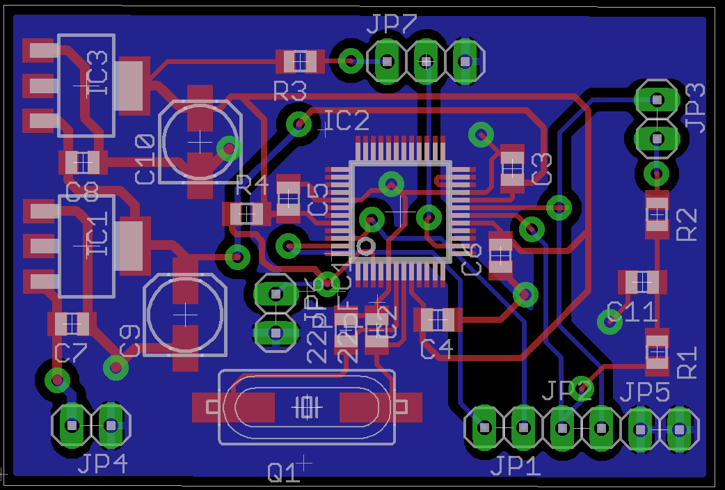

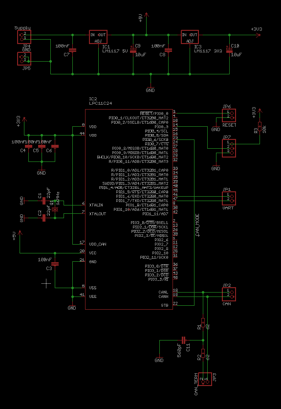

ich bräuchte bitte ein Feetback für das CAN Knoten Board. Schaltung und
Board habe ich als PNG beigefügt.
Passt die Schaltung so? (12V Versorgung, geflasht wir mit externem USB
TLL konverter, CAN nach Automotive spezifikation)
Kritik (negativ oder psoitiv) wären für mich sehr hilfreich.
Danke!
Gruß,
Uwe
von Uwe (Gast)
Hier auch die Eagle Files
von Bülent C. (mirki)
Reset solltest Du noch mit einem PullUp hochziehen. IN einem
undefiniertem Zustand kann sonst was passieren
von operator (Gast)
Ist die Platine zum selberätzen gedacht?
Wenn nein, würde ich Vias nach GND pro Baustein trennen, das erlaubt dir
eine bessere Platzierung der Komponenten (z.B. C1, C2, C4, C5, C6)
Ausserdem kannst du dir in jedem Fall die Vias bei den Steckern sparen
und direkt auf dem Top Layer darauf verbinden. So wie bei JP3.
von Uwe (Gast)
Genau, das fehlte noch. Danke!
von Uwe (Gast)
Ja, die Platine wird eigenhergstellt. Daher auch die dicken Restringe an
den Vias.
Bei JP3 hatte ich einen Via vergessen.
Danke!

von Florian S. (fcs)
selbstgelötete Vias unter dem Controller? Passt das noch von der Höhe?
Die Verbindung zwischen den benachbarten Pins beim Controller oben
rechts würde ich rauslegen, sonst sieht das immer nach einer ungewollten
Lötbrücke aus.
Die Masse von C4 und C6 muß unter JP1 durch und dann quer über die
Platine zurück bis zu dem Massevia unter dem Controller? Das gibt einen
langen Weg für Abblockkondensatoren.
Bei C3 könnte man mit der Masse ja direkt zum Controller ohne den Umweg
um JP7.
Beim Uart Jumper noch einen GND Pin dazu? Kommt darauf an ob man sonst
immer schon die richtige Masseverbindung zur Gegenseite hat.
Wenn man will: Power LED und Montagelöcher könnten nützlich sein,
außerdem noch ein paar IOs rauslegen und vielleicht sogar LEDs
dranhängen, das kann beim Software-Entwickeln helfen.

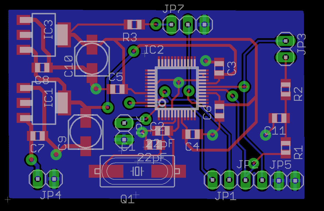

von Uwe (Gast)
Florian S. schrieb:
> Hallo,
Hallo
Es sind hohlnieten die eingepresst werden
> Lötbrücke aus.
Jepp, habe ich angepasst. Macht auch Sinn
> um JP7.
Ich habe es probiert. Denke jetzt könnte es passen.
Zudem habe ich die Quarzschaltung angepasst. Passt das so?
Habe zwei GND Pins am Jumper unten rechts rausgeführt.
Stimmt, aber hier habe ich kaum Platz dafür und für debugging zwecke
kann ich noch den UART nutzen.
Wird die Schaltung so funktionieren?
Gruß,
Uwe
Ist besser geworden, auch die Länge der Quarz-Masseleitung ist deutlich
kürzer.
Ah stimmt, ich hatte mir da nur die Schaltung angesehen.
Das weis ich nicht, ich sehe jedenfalls keinen groben Fehler.
Ich kenne aber den Controller nicht, und mit 'CAN nach Automotive
spezifikation' kenne ich mich nicht aus, muß man mit besonderen
Störungen auf der CAN-Leitung rechnen? Und die 12 V Versorgung sind aus
dem Auto? Da kann wohl auch sehr viel unwerwartetes reinkommen, aber ich
habe noch nie eine Schaltung fürs Auto gebaut und weis nicht wie man mit
sowas umgeht.
von temp (Gast)
So was ähnliches habe ich auch schon gebaut mit LPC11C24. Und ich habe
den selben Mist mit den Spannungsreglern gemacht. Die 1117 zusammen
verbrauchen mehr Strom als der µC. Vor allem ist der Querstrom ziemlich
unabhängig von Laststrom. Ich werfe mal den LP2950 oder MCP1700 (für die
3V) in den Ring und für die 5V eine alternative Bestückungsmöglichkeit
für 7805 Derivate und so was wie den Traco TSR 1-2450. Das Layout von
den 1117 Dingern ist auch so blöd, dass kaum eine Alternative mit der
selben Pin-Belegung zu finden ist.
Ich habe sehr viele Schaltungen gesehen, wo nicht ein einzelner 120 Ohm
zum terminieren genommen wird, sondern zwei 60'er oder 62'er und in der
MItte wird ein Kerko gegen Masse geschaltet. Auch im DB des LPC11C22 ist
es so vorgeschlagen.
Wie groß der sein muss weiß ich nicht und ich weiß auch nicht, nach was
es sich richtet. Habe schon welche mit 1nF, 4,2nF und 560pF gesehen.
Könnte mir hier jemand bitte was dazu sagen?

von (prx) A. K. (prx)
Der 12V=>5V Regler versorgt den CAN Transceiver. Ein aktiver CAN
Transceiver sorgt schon im Normalbetrieb für recht viel Stromverbrauch.
Und bei einem Kurzschluss fliessen bis zu 120mA (=> Datasheet). Der 5V
Regler könnte dann runterfahren und via 3,3V Regler die Node abkippen
lassen. Es wäre vielleicht sinnvoller, die 3,3V nicht aus den 5V zu
beziehen.
von Uwe (Gast)
> beziehen.
Ja könnte man machen denke ich, aber die Regler sind auf 800mA
ausgelegt.
> ausgelegt.
Der Regler schon, aber die Wärmeabfuhr bei SOT223 nicht.
120mA x 7V = 0,84W = grenzwertig heiss.
von Uwe (Gast)
A. K. schrieb:
>> ausgelegt.
Meinst Du es wird besser, wenn ich den 3V3 Regler aus der 12V Versorgung
versorge?
> versorge?
Denke schon. Dann kann der 5V Regler aufgrund von Busproblemen
einknicken ohne dass die 3,3V einknicken und der µC folglich auch.

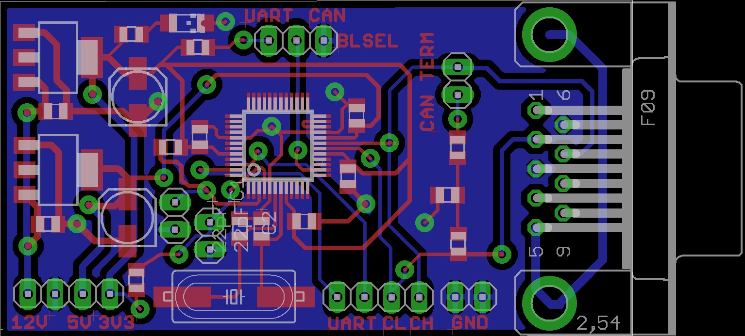

von Uwe (Gast)
So, anbei die überarbeitete Schaltung und das Layout.
Gibt es noch etwas, was ich übersehen habe?
Zwei Sachen fallen mir noch ein:
1. Die beiden 62 Ohm Widerstände und den Kerko solltest Du näher
zusammenrücken.
2. Den STB Pin solltest auch über Jumper auf High/Low setzen..So wie Du
es schon bei PIO0_3 gemacht hast.
Ansonsten finde ich das Board gelungen!!
