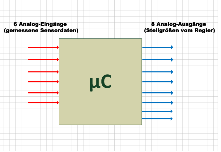

hallo, für eine Projektarbeit soll ich zunächst einen folgenden µC finden, der mind. 6 analoge Eingänge hat (idealerweiße mehr), sowie mindestens 8 analoge Ausgänge (kein PWM !). Siehe Bild. Bevor es um Details geht, ist die Frage, ob es überhaupt solch ein Board gibt. Der Arduino DUE hat zwar mehr als 6 analoge Eingänge, jedoch nur LEIDER 2 DACs. Ich bräuchte mind. 8, kennt jmd. eine Alternative ?
Hi, das wird schwierig. Es gibt zwar die ADuCs mit mehr als 2 DACs, aber die sind IMHO nicht so gut zu programmieren. Nimm lieber ext. DACs. LG Jan
Willi schrieb: > hallo, für eine Projektarbeit soll ich zunächst einen folgenden µC > finden, der mind. 6 analoge Eingänge hat (idealerweiße mehr), sowie > mindestens 8 analoge Ausgänge (kein PWM !). Siehe Bild. > > Bevor es um Details geht, ist die Frage, ob es überhaupt solch ein Board > gibt. Bevor es um ein Board geht stellt sich u.a. die Frage was die analogen Ausgänge denn können sollen? 0V - 1V oder 0V - 5V oder 0V - 10V oder +-10V oder 4 mA - 20 mA oder ganz was anderes? > Der Arduino DUE hat zwar mehr als 6 analoge Eingänge, jedoch nur > LEIDER 2 DACs. Ich bräuchte mind. 8, kennt jmd. eine Alternative ? Möglich das es so was gibt. Was spricht gegen einen externen DAC (da gäbe es genügend mit acht Kanälen)?
Arc Net schrieb: > Möglich das es so was gibt. Was spricht gegen einen externen DAC (da > gäbe es genügend mit acht Kanälen)? Jan Berg schrieb: > Hi, > das wird schwierig. Es gibt zwar die ADuCs mit mehr als 2 DACs, aber die > sind IMHO nicht so gut zu programmieren. Nimm lieber ext. DACs. > > LG Jan Problem ist, dass ich nicht genau weiß, wie ich dann ein ext. DAC ansteuer, ein passendes Beispiel gibts leider auch nicht und ich weiß nicht wie schwer oder leicht das ist. Danke für eure Antworten bis dahin...
Willi schrieb: > Suche passenden µC Willi schrieb: > Der Arduino DUE hat zwar Suchst du nun einen µC (Mikrocontroller, also ein IC) oder ein komplettes Modul? Wenn µC, dann wird das wohl eher nur mit externen DACs was. Die dürfte es auch 8-fach in einem Gehäuse geben. Willi schrieb: > Problem ist, dass ich nicht genau weiß, wie ich dann ein ext. DAC > ansteuer, Das geht über serielle Schnittstellen, ist gut in den Datenblättern dokumentiert und kein Grund, Angst zu haben. Uwe
Externe DACs sind idR über Standartschnittstelken wie I²C oder SPI anzusprechen. Arduino Libs gibts da bereits fertig, und deine einzige Aufgabe wäre, mithilfe des Datenblatts herauszufinden welche Register auszulesen sind/ welche "Befehle" der DAC braucht.

@ Willi (Gast) >Könnte ich mit dem Arduino DUE 6 weitere DACs über eine Schnittstelle >anschließen ? Sicher. Es gibt auch DACs mit mehreren Kanälen. Wie schnell sollen denn die DACs sein und welche Auflösung sollen sie haben?
Falk Brunner schrieb: > @ Willi (Gast) > >>Könnte ich mit dem Arduino DUE 6 weitere DACs über eine Schnittstelle >>anschließen ? > > Sicher. Es gibt auch DACs mit mehreren Kanälen. Wie schnell sollen denn > die DACs sein und welche Auflösung sollen sie haben? Danke Falk für die schnelle Antwort. Also was heißt ein DAC mit mehreren Kanälen ? So eine Art Multiplexer-Betrieb ? Auflösung sollte 10 bzw. 12 Bit sein, da dann 6 weitere Aktoren angeschlossen sind, müsste es sehr schnell gehen, am besten so schnell wie möglich.
@ Willi (Gast) >Also was heißt ein DAC mit mehreren Kanälen ? Das was dort steht. > So eine Art Multiplexer-Betrieb ? Nein. Der Hersteller hat freundlicherweise 2,4, oder mehr DACs in ein Gehäuse gepackt. Die arbeiten alle gleichzeitig und werden über eine Schnittstelle mit Daten versorgt. >Auflösung sollte 10 bzw. 12 Bit sein, da dann 6 weitere Aktoren >angeschlossen sind, müsste es sehr schnell gehen, am besten so schnell >wie möglich. So schnell wie möglich ist heute irgendwo bei 10G Sample/s. Brauchst du das wirklich? Siehe Netiquette!
Falk Brunner schrieb: > Nein. Der Hersteller hat freundlicherweise 2,4, oder mehr DACs in ein > Gehäuse gepackt. Die arbeiten alle gleichzeitig und werden über eine > Schnittstelle mit Daten versorgt. Gibts denn ein Board oder ähnliches mit so vielen Dacs? Falk Brunner schrieb: > So schnell wie möglich ist heute irgendwo bei 10G Sample/s. Brauchst du > das wirklich? Also in 1ms sollte mein AnalogSignal schon bereit sein ...
@ Willi (Gast) >> Nein. Der Hersteller hat freundlicherweise 2,4, oder mehr DACs in ein >Gibts denn ein Board oder ähnliches mit so vielen Dacs? Kann schon sein. Direkte Links habe ich nicht parat. In einem meiner jüngeren Projekt nutze ich einen 8-Kanal Audio-DAC von Analog Devices. Dort kann man mit suchen anfangen. >> So schnell wie möglich ist heute irgendwo bei 10G Sample/s. Brauchst du >> das wirklich? >Also in 1ms sollte mein AnalogSignal schon bereit sein ... Mit so einer Angabe kann man schon mal was anfangen. Die parametrischen Suchen der Hersteller ala TI, AD, LT & Co warten auf dich.

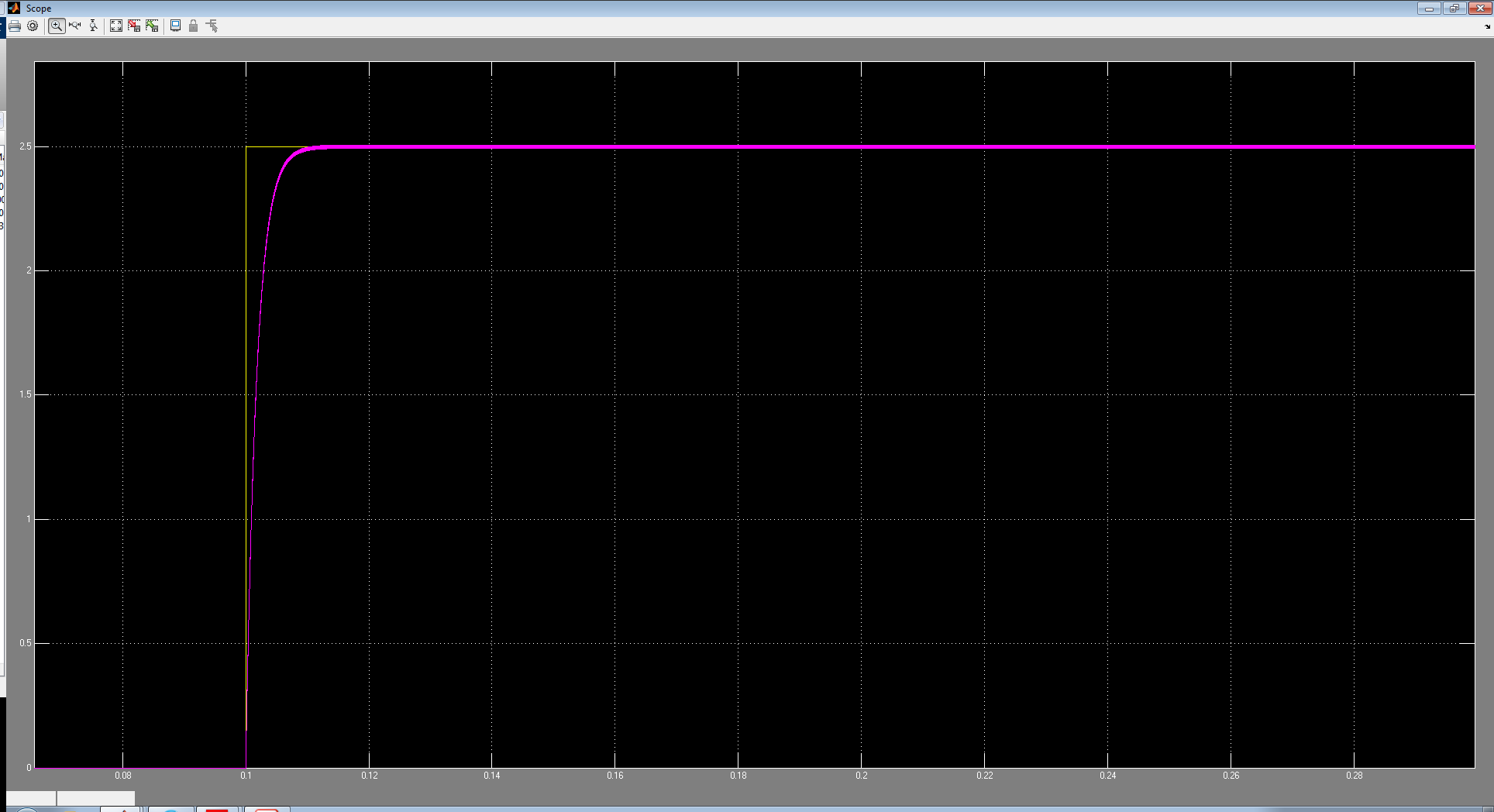

Also ich habe mal geschaut, mit einer PWM Frequenztaktung von ca. 50kHz und einem normalen RC-Filter von 900 Ohm und 2µF, bekomme ich ein schöne Gleichspannung in unter 1ms.
Ist die Frage, ob das ein Arduino DUE bzw. UNO kann, da die PWM-Ausgänge an dieser Stelle nur 490 Hz sind, oder gibt es eine Möglichkeit, die PWM mittels DigitalOutputs zu erzeugen ? Das Modell würde ich vorher in Simulink aufbauen und dann auf die Hardware flashen....
Willi schrieb: > Ist die Frage, ob das ein Arduino DUE bzw. UNO kann, da die PWM-Ausgänge > an dieser Stelle nur 490 Hz sind, Das ist dann wohl der Preis, den man zahlen muss wenn man nur fertige Arduino Bibliotheken benutzen will/kann. Die Hardware die da verbaut ist könnte das 100 mal schneller ;-)
Willi schrieb: > Ist die Frage, ob das ein Arduino DUE bzw. UNO kann, da die PWM-Ausgänge > an dieser Stelle nur 490 Hz sind, oder gibt es eine Möglichkeit, die PWM > mittels DigitalOutputs zu erzeugen ? Arduino DUE (hab ich zwar, konnte aber noch nicht damit spielen) bzw. UNO kenne ich nicht aus eigener Erfahrung aber die dort eingesetzten µCs (beim UNO ist es wohl der 328p) können locker PWMs im kHz-Bereich. Wie kommst du auf 490 Hz? Grade der SAM Cortex M3 auf dem Arduino DUE müsste doch auch mit der Arduino-IDE locker mehr als nur 490 Hz PWM-Frequenz bieten.
Willi schrieb: > Also ich habe mal geschaut, mit einer PWM Frequenztaktung von ca. 50kHz > und einem normalen RC-Filter von 900 Ohm und 2µF, bekomme ich ein schöne > Gleichspannung in unter 1ms. Sorry, meinte unter 10 ms, jedoch sieht das bei unter 1 ms doch eher kritisch aus.
Michael Köhler schrieb: > Wie > kommst du auf 490 Hz? Also der UNO kann bzw. ist auf 490 Hz eingestellt, also die PWM - Ausgänge, habe es auchs chon selbst nachgemessen bzw. auf dem Oszi mir den Verlauf angeschaut. Man kann wohl irgendwie das ändern, weiß jedoch noch net wie.
Willi schrieb: > Man kann wohl irgendwie das ändern, weiß jedoch noch net wie. Indem du nicht die Arduino-IDE benutzt sondern den Atmega selbst beschreibst oder aber du machst dich kundig/schreibst dir ne eigene Bibliothek für die PWM für die Arduino-IDE. Willi schrieb: > Sorry, meinte unter 10 ms, jedoch sieht das bei unter 1 ms doch eher > kritisch aus. Ein RC-Glied macht auch nur 20 db Dämpfung. Wenns RC sein soll würde ich gleich mal zwei oder drei RC-Glieder hintereinander schalten. Bedenken solltest du hierbei auch, dass man bei einer Duty-Cycle von 50% den größten Ripple hat. Ein Butherworth 4. Ordnung aus zwei OPVs und etwas Hühnerfutter macht schon ~90 db Dämpfung ;)
Bearbeitet durch User
Michael Köhler schrieb: > Ein Butherworth 4. Ordnung aus zwei OPVs und etwas Hühnerfutter macht > schon ~90 db Dämpfung ;) Wie siehts mit der Dynamik aus ? Wie schnell Erreicht das gefilterte Signal dann nach einem Sprung den Endwert ? Ein RC-Filter muss es net unbedingt sein, am besten ein Filter, der gut dämpft aber auch sehr dynamisch ist. Danke für deine Antwort bis dahin.
Arrg... Motoren mit PWM Betreiben. Das macht die ganze Welt so weil es so am besten ist. Dein Ansatz ist nicht durchdacht und wird nur schlecht funktionieren. Machs wie die Profis bzw. ganze Welt es auch macht. Mit H-brücken bzw. hoch integrierten Motortreibern und PWM.
Willi schrieb: > Wie siehts mit der Dynamik aus ? Wie schnell Erreicht das gefilterte > Signal dann nach einem Sprung den Endwert ? Ist Auslegungssache, das geht im µs-Bereich. Hab nur mal schnell gegoogelt, schau mal hier: http://www.mmk.ei.tum.de/lehre/sstp/Versuch_9/Anleitung_Versuch_9.pdf da ist es anscheinend ein wenig erklärt.
Michael Köhler schrieb: > Ist Auslegungssache, das geht im µs-Bereich. Also, µs-bereich wäre ja mal ideal, ich schau mal wie es mit der Realsierung mit analogen Bauteilen ausschaut...
