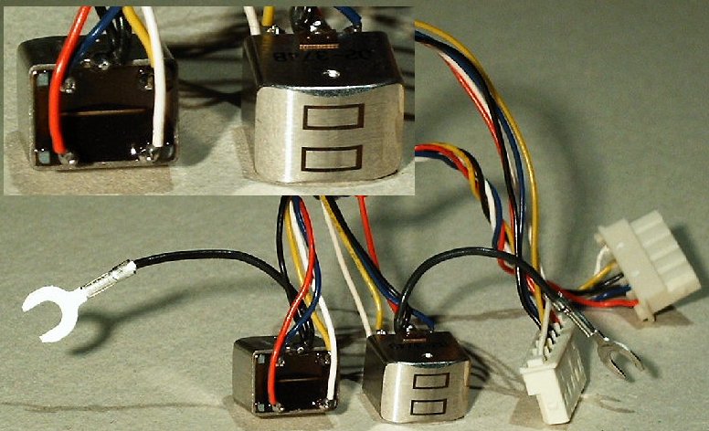

Im Elektor-Buch "AVR-Mikrocontroller-Praxis" (ISBN 3-89576-063-3 von S & F Volpe) ist der Bau eines Magnetkartenlesers beschrieben. Fallst du an einem Selbstbau interessiert bist, dann könnte ich dir einen Magnetkopf (nur den Kopf, ohne Führung) abgeben. Ich habe nämlich ein paar Thermodruckwerke (aus Bondruckern) mit eingebautem Magnetkopf liegen, da interessiert mich eigentlich mehr das Druckwerk. ...
@HanneS: Die Thermodruckwerke klingen interessant =) Hab schon mal überlegt ob man nen alten Gameboy-Drucker verwenden kann aber daraus ist nie etwas geworden... hast du Infos oder Fotos? Mail ruhig an marco.v@gmx.de

Wieviele ich habe, kann man ja hier nachlesen, ich war (und bin) aber bereit, mich von nur zwei Stück zu trennen. Ich habe diese bereits ausgebaut und auch ein Foto gemacht (Anhang). Tja, wie macht man es nun, damit es fair bleibt? Das Angebot machte ich an Daniel, aktuell angesprochen hat mich odd... Geld will ich damit nicht verdienen, denn ich hatte die ja (siehe weiter oben) ohne Gewinnabsicht angeboten. Bieten und Überbieten geht also nicht, bestechen auch nicht... ;-) Macht ihr ein Wettrennen? - Wer (von euch Beiden) mir einen geeigneten frankierten Rückumschlag zusendet, bekommt einen Kopf zurückgeschickt. - Erreicht mich der zweite Umschlag innerhalb einer Woche nach dem ersten, dann bekommt jeder nur einen Kopf. - Kommt innterhalb einer Woche kein zweiter Umschlag, dann bekommt der Erste alle zwei Köpfe. - Kommt ein Umschlag mehr als eine Woche später, dann kommt er leer zurück oder in den Müll... Meine Adresse gibts auf meiner Homepage, deren Adresse ist hier im Forum zu finden. Viel Spaß... ...
