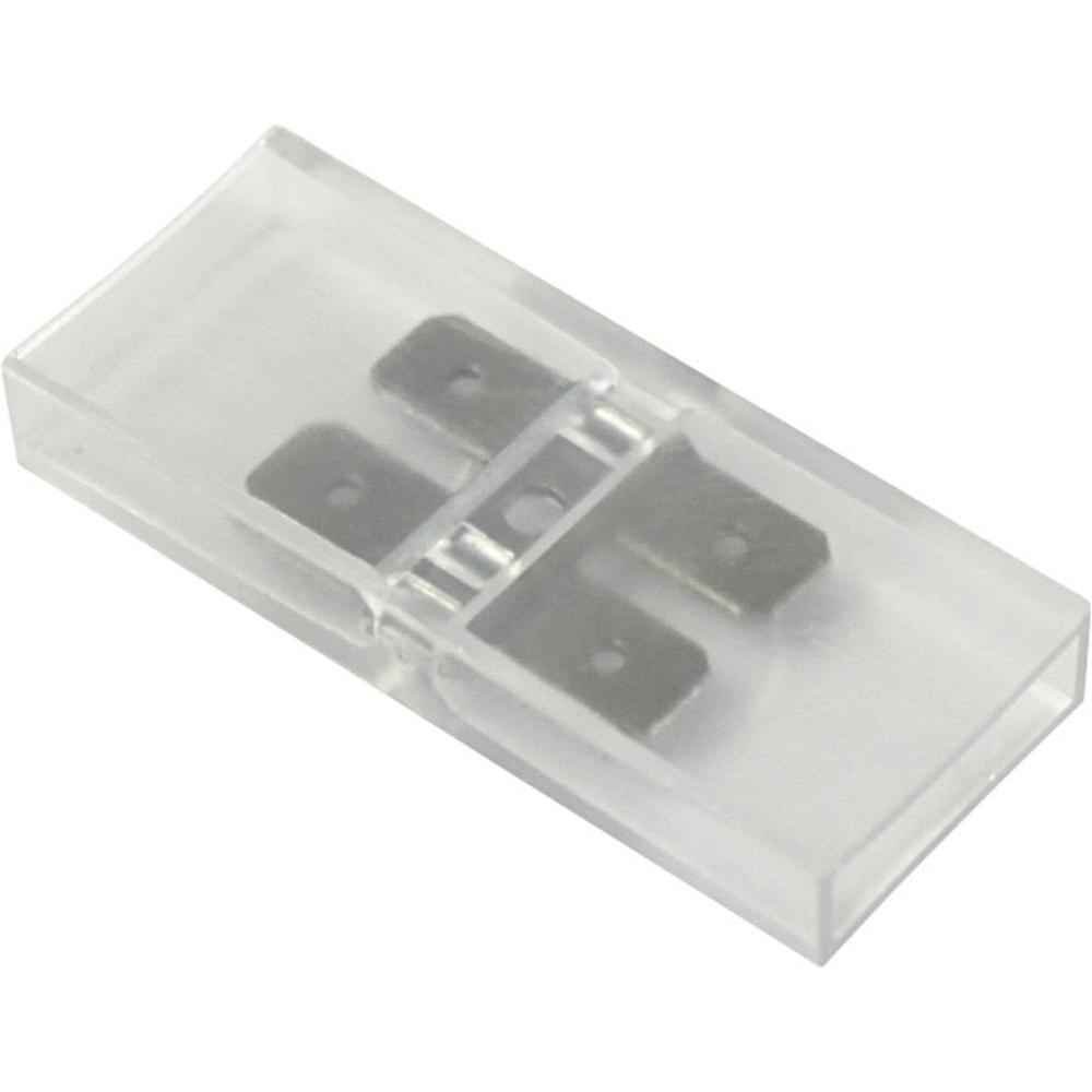

Hallo, ich suche einen Flachsteckerverteiler so wie den auf dem Bild, alledings mit deutlich mehr Anschlüssen. Ich brauche den als Masseverteiler. Der Einbauraum ist aber ziemlich beengt, so dass der Verteiler als Streifen ausgefürt sein sollte, muss aber auch Isoliert sein...
Ich hab mir sowas mal gebaut. Ein Kupferstreifen und darauf verschraubt und verlötet 8 Flachstecker mit Schraubloch. Den Streifen habe ich dann in Epoxy eingegossen, so daß nur die Stecker raus schauen. Wenn du ein Gehäuse aus Kunststoffplatten mit hohen Wänden zum vergiesen nimmst kann man das als (fast) isoliert bezeichnen.
Größere kenne ich nur blank zum Anschrauben. Gibts im Autozubehör oder bei VW (ältere Golfs hatten so einen 12er-Stern).
Oder so was: http://www.ebay.it/itm/25757-2-Stk-Flachstecker-Verteiler-Klemmleiste-Verteilerleiste-/380720330642 http://kaden-yachtshop.de/veyton/index.php?page=product&info=2803 http://www.ebay.de/itm/Flachsteckleiste-Elastik-6-3-mm-12polig-Flachstecker-Kabelschuhe-Leiste-/351010638156

F. Fo schrieb: > Oder so was: die hatte ich auch gefunden, es sieht aber so aus das die 12 nicht untereinander verbunden sind, also keinen Verteiler sondern nur eine 1:1 Kopplung darstellen
Aber pro Reihe sind sie verbunden und braucht man mehr, dann brückt man eben.
