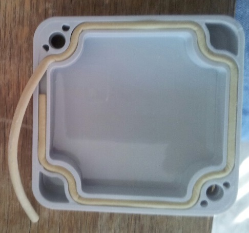

Hallo Forum,
ich habe bei Farnell folgende Gehäuse bestellt:
https://de.farnell.com/multicomp/g250/box-polycarbonat-ip65-grau-52x50x35mm/dp/1175784?CMP=i-ddd7-00001003
Die Gehäuse haben IP65.
Es ist eine Dichtung beigelegt, allerdings ist diese nicht
geschlossen(siehe Bild)
Sollte man die Dichtung bündig schneiden oder lieber etwas überlappen
lassen?
von Klaus W. (mfgkw)
nicht überlappen lassen.
Aber auch eher etwas zu lang lassen als zu kurz, sodaß die Schnittenden
etwas aneinander drücken.
(Die Dichtschnur kan nim Lauf der Zeit auch etwas schrumpfen, dann
hättest du eine Lücke.)

von Udo S. (urschmitt)
Und bei Montage an der Wand die Stossstelle/Lücke nach unten zeigen
lassen.

von Thomas F. (igel)
Beide Enden schräg mit spitzem Winkel abschneiden. Dann mit Pattex die
schrägen Flächen zusammenkleben.
Mit passendem Klebstoff kann man so sogar O-Ringe in gewünschtem
Durchmesser selber herstellen.

Man findet auch im Netz keine Montagehinweise oder die
Materialbezeichnung der Dichtung.
Ich gehe jetzt auf Nummer Sicher und gieße das ganze Gehäuse aus.

von Bernd (Gast)
überlappen bzw. im spitzen Winkel schneiden. So werden übrigens auch
O-Ringe geschnitten. Die Klebefläche ist dadurch wesentlich größer.
Lernt man im ersten Lehrjahr/IHK ... War zumindest vor 20 Jahren
absolute Grundlage für Schrauber.

von Werner H. (pic16)
Auf Stoß kürzen und mit Sekundenkleber die Enden zusammenfügen. Hält
ewig und bombenfest.
von Dichter (Gast)
Sekundenkleber macht aber immer eine harte Stelle an der Klebung.
von michael_ (Gast)
Warum soll man kleben?
Auf Stoß schneiden. Durch den mechanischen Druck des Deckels werden die
Stoßstellen aneinandergedrückt.
