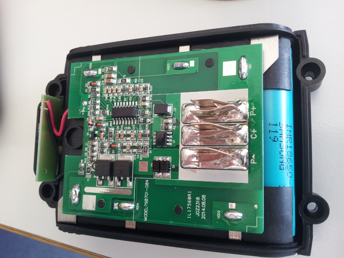

Ich habe so einen und bin sehr glücklich damit. die 12v sind keine sondern "Verarsche" weil sich 12v besser verkaufen lässt wie 10,8v Ich habe einige Akkus 10,8v Aufschrift und einen 12v Aufschrift. Sind aber 100% identisch. In dem Akku sind 3 Stk 18650 Li-Ion Zellen. Der Akku Lässt sich aufschrauben! Somit kann man falls es nötig wird die Zellen Tauschen.
sven schrieb: > Ich habe einige Akkus 10,8v Aufschrift und einen 12v Aufschrift. Sind > aber 100% identisch. > Danke für die Information und das Foto. Ich kann erkennen das da noch Elektronik verbaut ist. Habe mal gelesen das ein µC die Ladezyklen mitzählt und irgendwann den Akku für unbrauchbar erklärt. Ob nun dieser µC im Ladegerät oder im Akku selbst sitzt kann ich nicht sagen, aber logisch wäre natürlich im Akkupack. Das wäre natürlich blöd, da ein selbertauschen der Zellen dann nichts bringt. Was sehr schade ist, da man die Zellen ja viel günstiger bekommt als einen orginales Akkupack. Mach doch mal Fotos von der Elektronik des Akkupacks, vielleicht können ja ein paar Experten dann mehr dazu sagen. Das richtig Gute an diesem Hitachi finde ich ja den geringen Griffumfang, der wohl auch beim DeWalt DCD 710C2 vorhanden ist. Verwirrend ist mal wieder das C2 was wohl auf die XR Akkus verweist. Was es damit auf sich hat habe ich noch nicht recherchiert. Überhaupt ist diese ganze Akkuschraubervielfalt allein schon bei Metabo ein Wahnsinn, aber so machen es anscheinend eh alle. Appropo Metabo auch wenn ich den Griffumfang etwas störend finde : Beitrag "Re: Akkubohrschrauber 10,8V von Makita und Metabo" Bernd_Stein

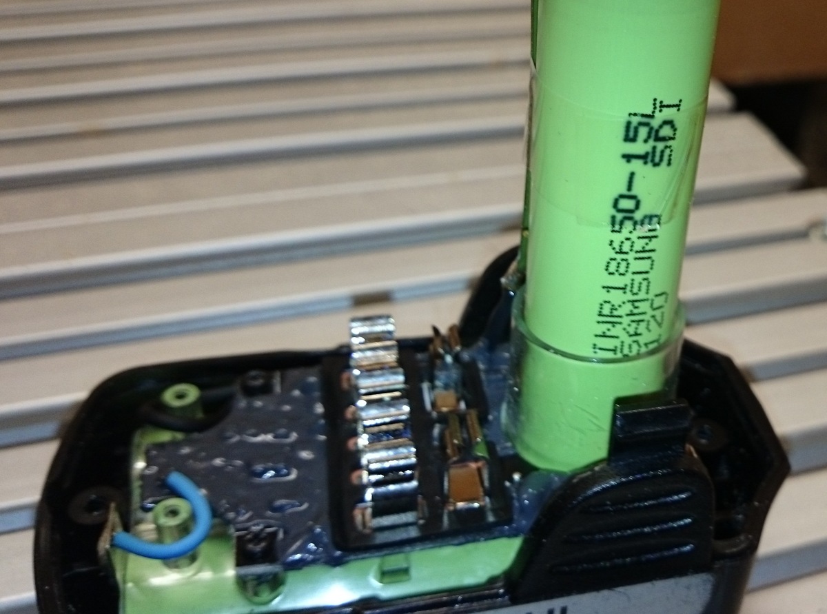

Elektronik ist leider Verklebt. Ich habe nochmal einen Zweiten aufgemacht (12v version) Auch Verklebt Samsung Zellen mit Beschriftung. Ich hoffe mal das das nur ein Tiefendladeschutz ist und nix zum Zählen. Ansonsten fliegt es raus wenn es mal nicht mehr mitspielt.
sven schrieb: > Ich hoffe mal das das nur ein Tiefendladeschutz ist und nix zum Zählen. > Ansonsten fliegt es raus wenn es mal nicht mehr mitspielt. > Schön ist das der Akkutyp genau zu recherieren ist. Also SAMSUNG-Zellen auf LiMn-Basis mit 1,5Ah und 15A bei 3,6V, die Massenhaft verbaut werden und < 5 Euro kosten. Doof das die Elektronik unkenntlich gemacht wurde. Klarsichtschutz wäre auch gegangen, aber da gibt es ja was zu verbergen. Bei den Fotos von der Webside erkenne ich sogar Elektronik im Akkuschacht des Griffstücks. Der Drehzahlsteller selbst ist ja wohl auch elektronisch, so wie ich es bei den NiCd / NiMH Maschinen kenne. Beitrag "Akkuschrauber Drehzahlgeber" Bei soviel Elektronik bei den Geräten bin ich gespannt was sich bei den einzelnen Herstellern als Standardfehler herausstellen wird. http://konsumpf.de/?p=13008 Die machen es einem auch wirklich schwer, wenn man nicht immer neu kaufen möchte. Kompakte Schrauber gibt es ja schon länger und LiFePO4 soll ja erheblich mehr Zyklen zulassen als LiMn, deshalb hatte ich mal so etwas versucht : Beitrag "Akkuschrauber auf LiFePO4 umrüsten" Bernd_Stein

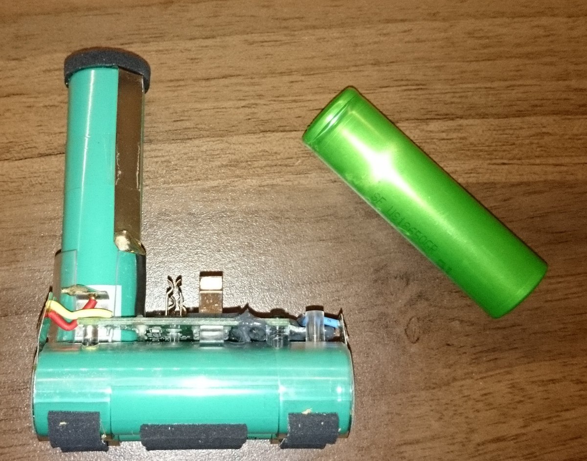

...hier die Samsung 20R Zellen ausm Aldi Schrauber von vorletzter Woche. Ich hab aber Angst um den Motor, das Bürstenfeuer ist immens... Was die Elektrik so tut...kA. Aber wohl nicht balancen? Chip ist ein OZxxxx, OEM Ware? Klaus.
Bearbeitet durch User
Klaus R. schrieb: > ...hier die Samsung 20R Zellen ausm Aldi Schrauber von vorletzter Woche. > Ist ja interessant das hier auch " Markenakkus " verbaut sind. Wie heißt denn der Schrauber und was hat der gekostet ? Kannst Du auch mal Fotos vom Ladegrerät machen, ist ja einfach mit dem Akkubohrschrauber zu öffnen oder ? ;-) Klaus R. schrieb: > Was die Elektrik so tut...kA. Aber wohl nicht balancen? Chip ist ein > OZxxxx, OEM Ware? > Ist die Zahlenfolge weggeschliffen ? Ansonsten mal mit dem Anhang vergleichen. Bernd_Stein

Hallo Bernd Balancen tut bei den Schrauberakkus KEINER! Auch nicht die großen Marken. Wo sollen die dafür notwendigen Bauteile denn sein? Auf den Platinen wird lediglich die Spannung der einzelnen Zellen überwacht und den angeschlossenen Geräten mitgeteilt, dass es an der Zeit ist abzuschalten. senke
