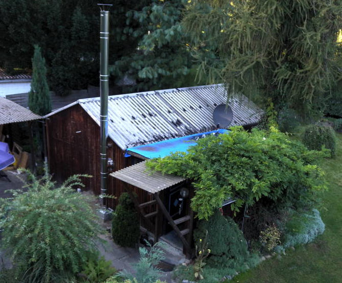

Bernd K. schrieb: > Ist Aluminium nicht ein bisschen teuer im Vergleich zu Gasbeton? Ich hab das Haus so gekauft wie es ist, und da war es eben aus Alu. Ich habe keineswegs die Absicht, mich dadurch vor irgendwelchen 'bösen' Strahlen zu schützen, werde das Haus deswegen aber auch nicht abreissen. Nach etwa 45 Jahren sieht die Struktur noch wie neu aus. Bernd K. schrieb: > Und wie > siehts mit der Wärmedämmung aus, sind Mauern aus Aluminium da nicht ein > klein wenig kontraproduktiv? Hat mit dem Thema hier nicht zu tun, aber ich habe ums Haus eine zweite Schicht gebaut, die auch wg. der Holzverkleidung etwas netter aussieht als das 60er Jahre Dekor, mit dem das Alu von aussen beschichtet ist. > Wie stehts mit den Fenstern? Transparentes > Aluminium? Ich habe oben geschrieben: Matthias Sch. schrieb: > lediglich durch die Fenster und Türen kommt da was durch

Rufus Τ. Firefly schrieb: > Rein interessehalber: Wo und wann hat man so etwas gemacht? Betrifft das > auch statische Elemente, oder ist das nur 'ne Fassadenverkleidung? Das Haus wurde 1969 gebaut (eher geschraubt). Ich habe den Hersteller im Netz nicht mehr gefunden, heute gibt es nur noch Hausboote aus Bremen in Aluminium. Die Struktur besteht aus Alu-H Profilen im 62,5cm Raster, ein kompletter Rahmen mit Schrägdach wurde so aufgebaut und mit diagonalen Bolzen geradegezurrt und stabilisiert. Das ganze Haus steht auf einem Betonsockel und die unteren Profile sind mit diesem verschraubt. In dieses Aluskelett wurden dann von aussen Aluplatten mit Holzdekor eingehängt, von innen Presspappe mit Styropor und mit Kunststoff T-Profilen in die Aluträger eingequetscht, die dafür eine Nut haben. Das ganze ist aber nur etwa 40m² gross, also ein Wochenendhaus mit 1 Stockwerk und Dachschräge. Das Bild zeigt einen etwas früheren Stand vor Einbau eines Fensters, man sieht nicht viel von den Wänden wg. der 2ten Aussenhaut. Selbstverständlich ist auch das Dach aus Alu :-P

Matthias Sch. schrieb: > Das Haus wurde 1969 gebaut Oh, ich hatte angenommen, es würde sich um ein Haus handeln. Das ist ja eher eine Hütte/ein Schuppen. So etwas kenne ich auch aus verzinktem Stahlblech. In Meeresnähe würde ich hingegen auf beides verzichten wollen, das dürfte bei einem gewissen Salzgehalt in der Luft munter vor sich hin korrodieren.
Rufus Τ. Firefly schrieb: > Oh, ich hatte angenommen, es würde sich um ein Haus handeln. Das ist ja > eher eine Hütte/ein Schuppen. Nana, es ist ein richtiges Wochenendhaus :-P Grosser Garten und aller Komfort der Neuzeit. > In Meeresnähe würde ich hingegen auf beides verzichten wollen, das > dürfte bei einem gewissen Salzgehalt in der Luft munter vor sich hin > korrodieren. Die Substanz ist hervorragend. Die Träger, das Dach und die Platten sehen nach diesen über 40 Jahren wie neu aus. Ist aber nicht am Meer, sondern in Berlin.
