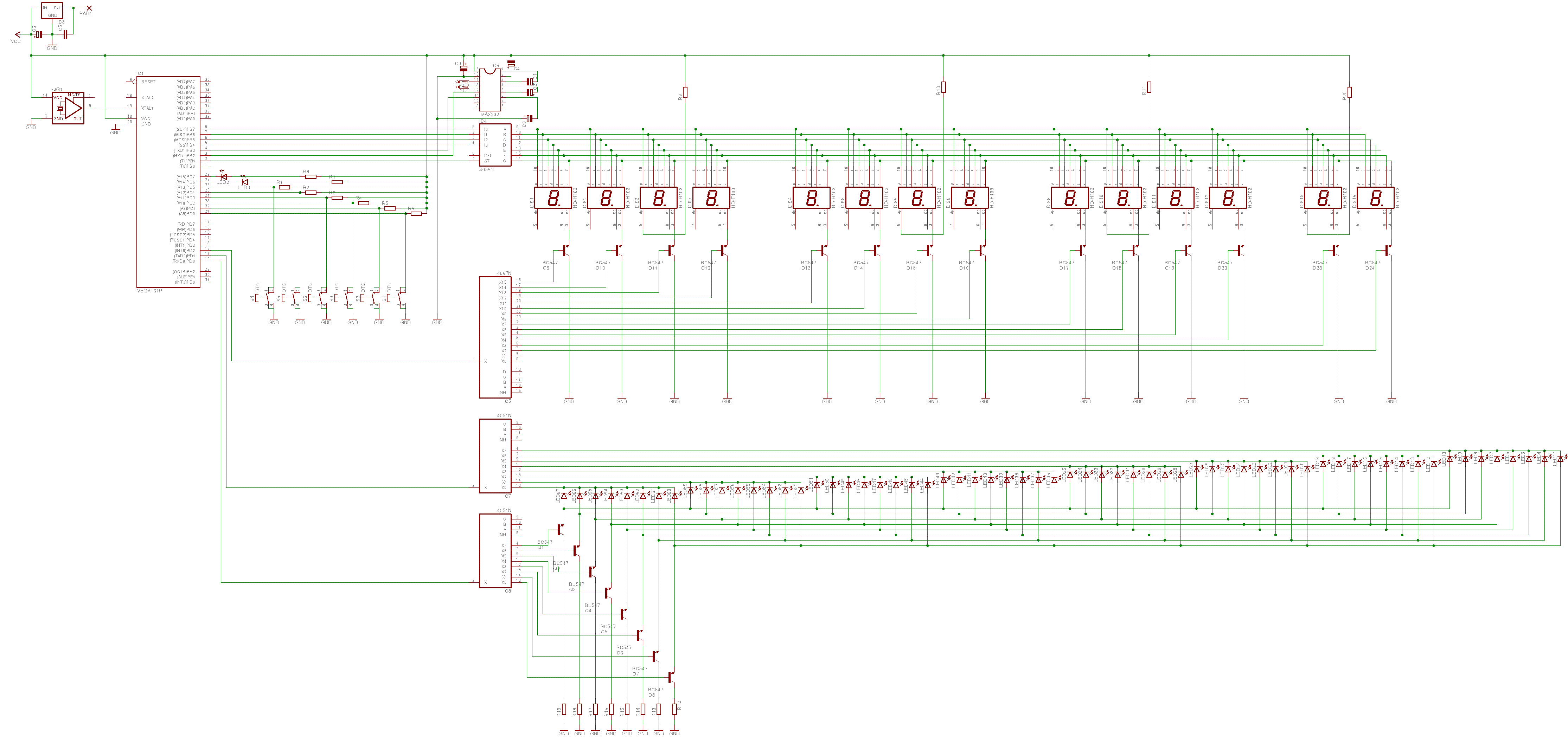

Hab zwar mich hier im Forum belesen weiss aber nicht ob ich alles
richtig verstanden habe also meine erste Kreation.

Ja die Frage ist ob ich die schaltung so lassen kann oder ob ich sie
nochmals überdenken sollte ist meine erste Schaltung dieser Art und ich
weis nicht genau ob die Teile dort sind wo sie hingehören??!!

Sorry hat ja nicht jeder Eagle. Die Anzeigen haben gem.Kathode und ich
weis nicht ob genug Vorwiedersände da sind bzw. die T´s an der
richtigen Stelle die Leuchtbandanzeige soll im Punkbetrieb betrieben
werden.

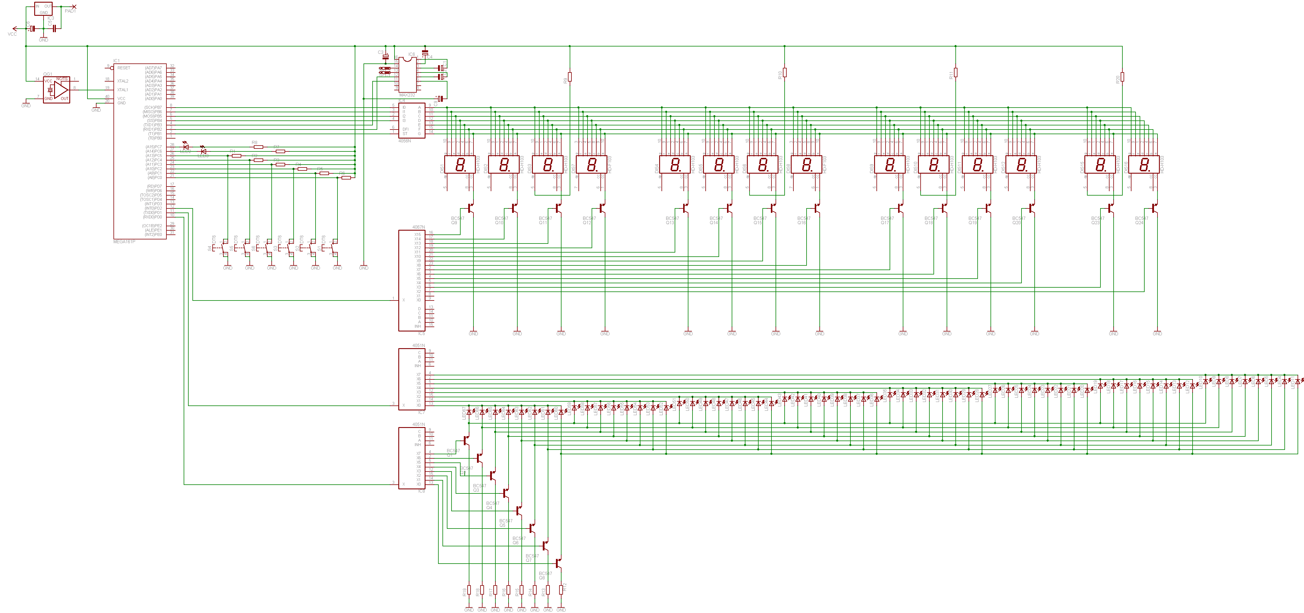

Die Transistoren Q9 Q10, etc. sind verkehrt (C und E vertauscht).
von Sebel De Tutti (Gast)
Ist auch noch vieles anders nicht so recht im Lot. Ich würd das nochmals
überarbeiten und mal mit einer oder 2 Leds und einem Digit
experimentieren.
von Hannes L. (hannes)
Stimmt...
- Transistoren falsch herum und fehlende Basis-Widerstände
- keine Adressleitungen an den Multiplexern
Die ganze Schaltung erscheint mir ziemlich konfus.

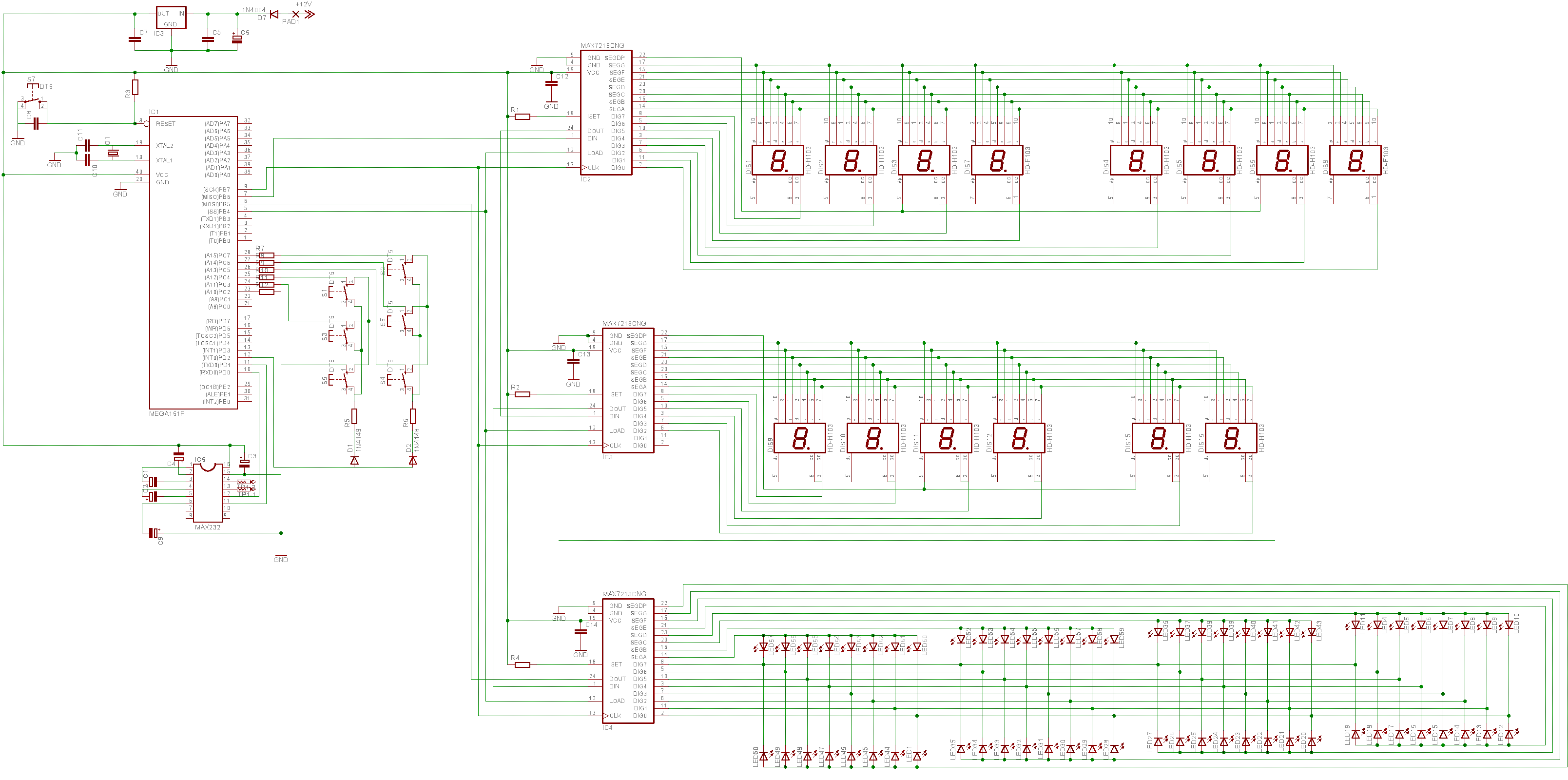

Abgeändert habe ich jetzt alles bis auf die Adressleitung vom
Multiplexer, brauch ich die unbedingt ich dachte da wird der BCD
zurückgegeben aber er wird doch umlaufend aktualisiert oder hab ich da
was falsch verstanden??

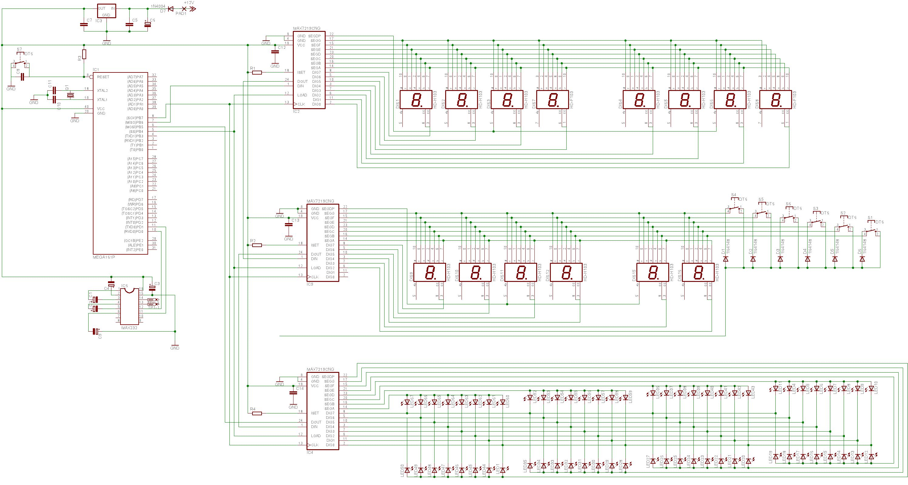

Mein Vorschlag:
Die 7 Segmente der Ziffernanzeigen über Widerstände 180 Ohm direkt an
die AVR-Pins (ohne Decoder). Dann für die Stellentreiber zwei
Schieberegister HC(T)595 mit nachgeschalteten ULN2003 oder ULN2803.
Dann muss die Software zwar den Segment-Code ausgeben, was aber über
eine Tabelle kein Problem ist.
Auch die LEDs lassen sich auf diese Art gut ansteuern. LEDs und
Zifferanzeigen über einen Port (mit 3 Schieberegistern und
ULN-Treibern) könnte etwas viel werden, da wird die Einschaltphase
jeder einzelnen Ziffer bzw. LED zu kurz (1/24).
Bei getrennten Ports für Ziffern und LEDs genügt eine
Schieberegisterkette (mit Treiber ULN2803), um LEDs und Ziffern
gleichzeitig anzusteuern. Betrachte jede "Stelle" elektrisch einfach
als eine 11-Segment-Anzeige, 7 davon in der Ziffernanzeige, weitere 4
als Einzel-LEDs. Da du schonmal 14 (16) Stufen für die Ziffernstellen
brauchst (also 2 595er und 2 ULN2803), genügen für die 64 LEDs schon 4
Leitungen (Matrix 4x16).
Bei ATMEL gibt es eine Appnote, die zeigt, wie man die Tasten (eine
Matrix 4x4) mit an die Segmentleitungen anschließen kann und die
Abfrage ins Multiplexing einbinden kann. Das lässt sich gut in dein
Projekt einarbeiten.
Alternativ dazu kannst du die Tasten mit an die Stellentreiber
anschließen (statt GND) und (über Dioden zusammengefasst) an einen
Eingang des AVRs legen. Die Entprellung ist dann zwar etwas anders,
aber ohne Weiteres möglich.
Du bräuchtest also für das "Mäusekino":
- 7 Ausgänge für die Ziffernsegmente (über Widerstände) (8 mit DP)
- 4 Ausgänge für die LED-Matrix (über Widerstände)
- 3 Ausgänge für Schieberegister (Data, Clock, Strobe)
- 1 Eingang für die Tasten (mit Dioden entkoppelt)
Also auch nicht mehr, als mit deiner Lösung (16), bei der allerdings
noch die (mindestens 4) Adressleitungen für die Multiplexer fehlen und
dazu gerechnet werden müssen.
An Bauteilen zum Ansteuern der 64 LEDs, 14 Anzeigestellen und bis zu 16
weiterer LEDs bräuchtest du:
-  1 ATMega (DIL 40)
-  2 74HC(T)595
-  2 ULN2803
- 12 Widerstände für Displaysegmente und LEDs
-  6 Dioden zum Entkoppeln der Taster
- einige Keramik-Kondensatoren 100nF
Also bedeutend weniger Teile, da die Transistoren entfallen und
stattdessen 2 ULN2803 eingesetzt werden. Auch die 3 Multiplexer werden
durch nur 2 Schieberegister ersetzt.
Dass jeder Stromversorgungsanschluss eines jeden Digital-Chips (auch
der MAX232!) einen Abblock-Kondensator (100nF Keramik) braucht, der in
Prinzip-Schaltplänen der Lehrbücher nicht eingezeichnet ist, sollte
eine Selbstverständlichkeit sein.
Übrigens benötigen die Spannungsregler auch am Eingang neben dem Elko
einen 100nF Keramik-C, um Schwingneigungen zu unterdrücken. Was der
Spannungsregler in deiner Schaltung bezwecken soll, verstehe ich auch
nicht. Du legst den Eingang an Vcc (also an +5V). Was soll denn dann am
Ausgang des Reglers herauskommen? Die Differenz zwischen
Eingangsspannung und Ausgangsspannung sollte (bei Standardreglern)
mindestens 3V betragen. Das wären dann max 2V am Ausgang, solche Regler
habe ich aber noch nicht gesehen...
Ich sehe gerade, dass du außer den 64 LEDs noch 2 weitere LEDs hast.
Diese können wie einer Ziffernstelle geschaltet werden (wie eine
Anzeige, aber eben mit nur 2 Segmenten), denn es stehen 16
Stellentreiber zur Verfügung (werden auch für die 64 LEDs genutzt), du
hast aber nur 14 Zifferanzeigen angeschlossen. Da wäre also noch Platz
für bis zu 16 LEDs.
Aufgrund des Umfangs der Schaltung empfehle ich, das erstmal in
abgespeckter Form auf einem Steckbrett anzuordnen und zu testen. Es
wäre schade um eine vermurkste Platine dieser Größe.

von Dominik Tewiele (Gast)
Moin,
also ich würde mir das IC-Grab sparen und einfach 1 bis 3 (hab jetzt
nicht gezäht wieviele LEDs du hast) MAX7219 für die Anzeigen und LEDs
verwenden. Dann kannst du dir außerdem noch den Code für's Multiplexen
sparen und kommst eventuell noch mit nem kleineren Controller aus.
Außerdem kannst du die Helligkeit in 16 Stufen regeln.

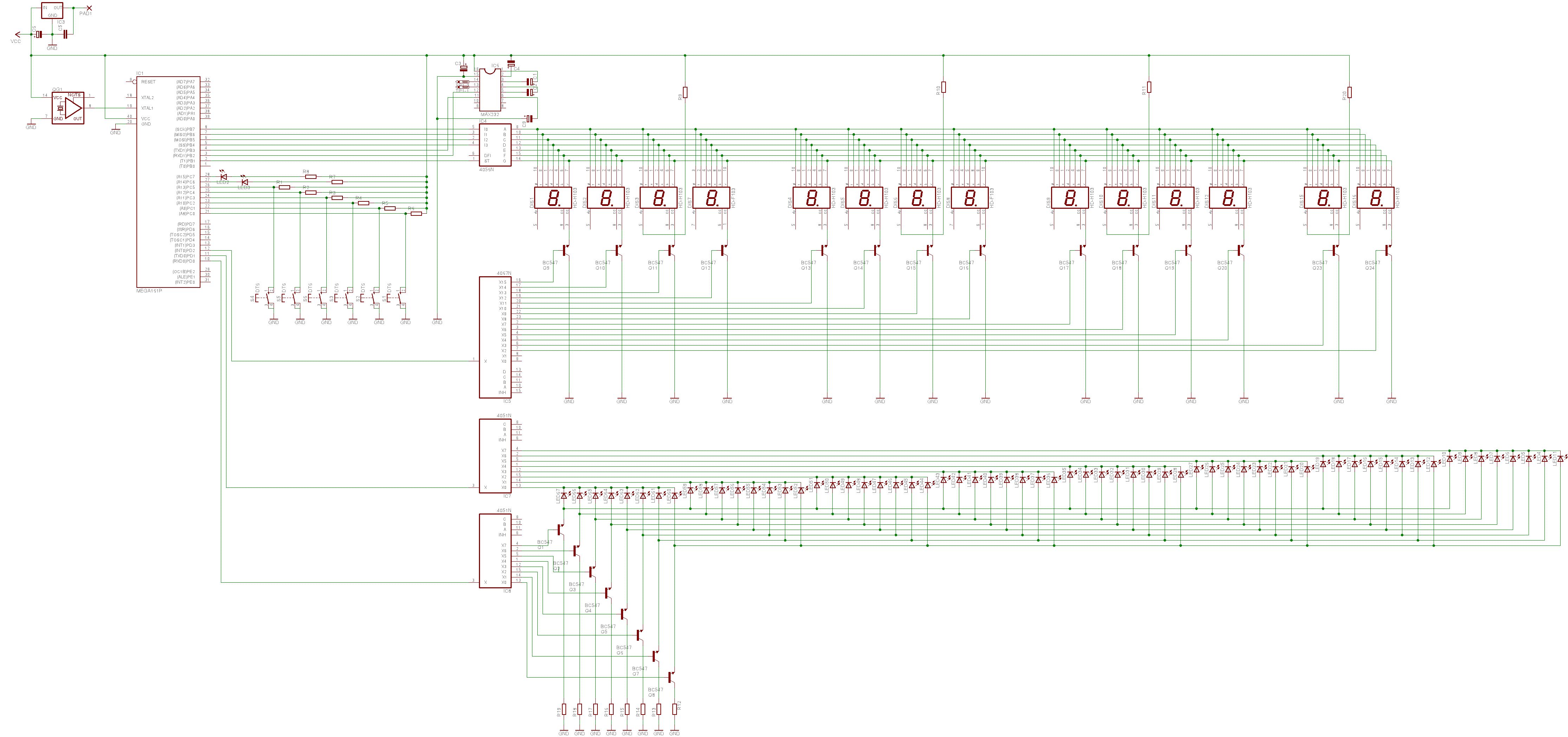

7805 an??? Und der RESET pullup fehlt(weis ned ob das schon jemand
gesagt hat)
> wieso sieht das keiner???
Wieso? - Hab' ich doch bemängelt... Außerdem steht nirgends
geschrieben, das dieser Regler Vcc erzeugen soll. Kann ja auch sein,
dass dieser Regler aus Vcc eine weitere Spannung erzeugen soll. -
Oder?
Mein eigener Text:
> Was der
> auch
von Anfänger (Gast)
Na nochmal überdacht! Ich weis nur nicht noch mehr C´s ?? Und ist das
mit dem SPI richtig verödelt?? AH ich seh gerade ich sollte doch alle
offenen Ausgänge auf Masse legen naja mach ich noch.
von Ludwig W. (lordludwig)
LED 50 falsch :-)
was sollen die taster deren eine seite ins nichts führt??? ich vermutwe
mal an VCC :-)
sorry bin zu blöd um alles zusammen zu fassen aber woher sollen die
max7219 wissen das gerade sie gemeint sind??? die hängel alle am
gleichen pin
nehme meine letzte frage zurück
Neeeeiiiiinnnnnnnn!!!!!
Offene Ausgänge niemals auf Masse legen! Das ist ein Kurzschluss.
Offene Eingänge legt man auf definiertes Potential, aber keine
Ausgänge.
Das mit den Tastern funktioniert nur, wenn der AVR das Multiplexing
macht. Hier macht aber der MAX das Multiplexing, der AVR weiß also
nicht, wann welcher Taster angesteuert wird. Auch sind die Dioden an
den Tastern falsch, zum Entkoppeln gehören die in Reihe. Dass LED50
falsch ist, weißt du ja schon.
Auf diese Weise wird das nix. Du solltest das Projekt auf Eis legen und
dir erstmal einige Grundlagen aneignen. Mangels "Nürnberger Trichter"
ist das leider mit Arbeit und Zeit verbunden.

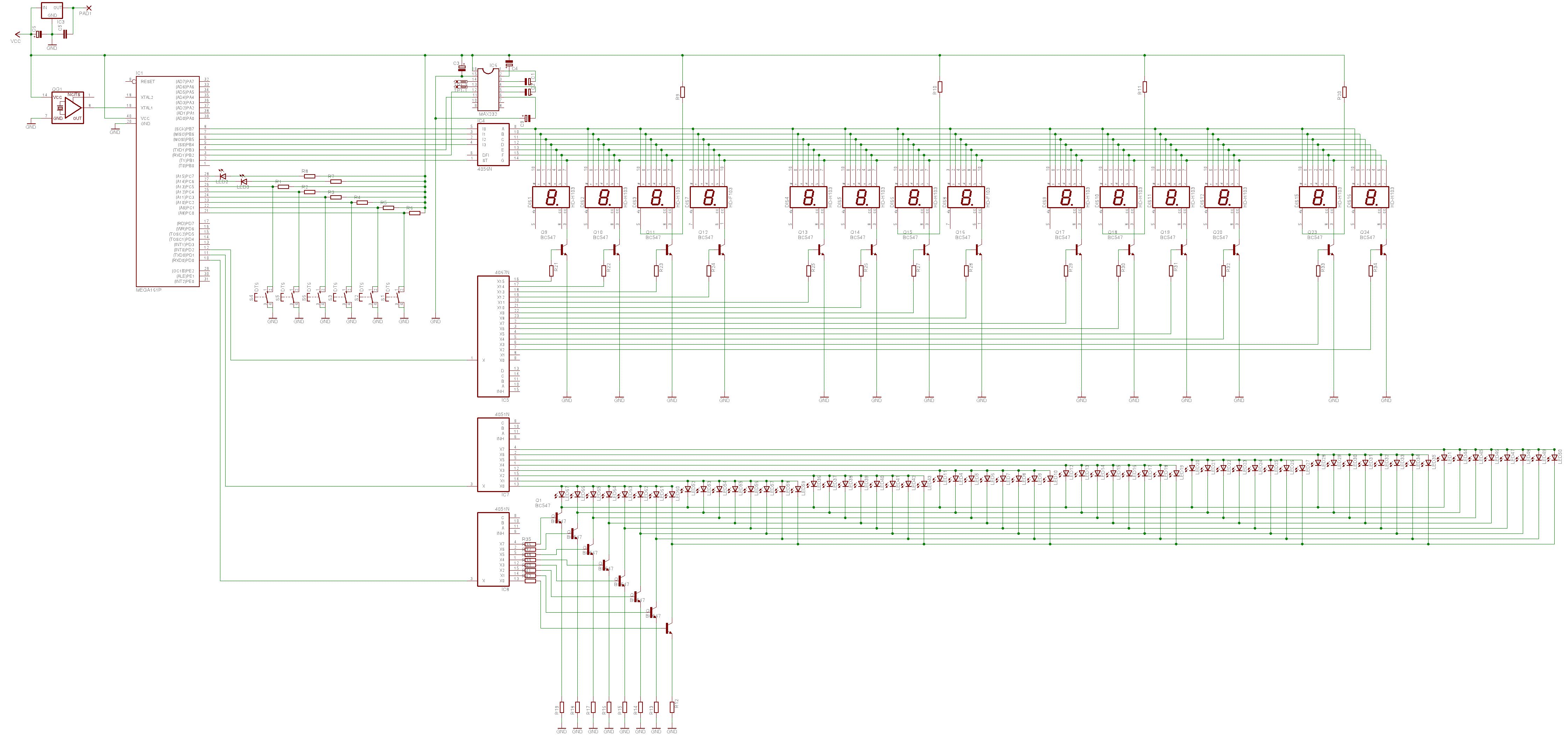

von Anfänger (Gast)
So habe nochmals geändert und hoffe das das jetzt passt?? Wenn man es
gesagt bekommt erscheint es immer logisch aber erlesen ist bei dem
Fachchinesich schwierig, es ist halt jeder auf seinem Gebiet
Spezi.DANKE trotzdem die sich meine Kreation antun.
Es ist schon schwierig, eine Schaltung zu begutachten, die nicht auf den
Bildschirm passt. Man verliert dabei schnell den Überblick. Das ewige
Scrollen nervt.
So wie die Schaltung jetzt ist, funktioniert sie auch nicht.
Erkläre uns einfach mal, warum du das so und nicht anders machst. Fang
am besten mit den Tastern an, da kann ich dir z.B. nicht folgen.
Vielleicht kannst du mich ja vom Sinn der Schaltung überzeugen.
Also:
- Wie funktioniert das mit den Tastern?
- Warum sind die Taster nicht nach GND geschaltet mit Pullups nach
  Vcc oder mit den internen Pullups des AVRs?
- Welche Aufgabe haben die Widerstände R5 bis R12 und die Dioden D1
  und D2?
- Warum ist DIN von IC2 an MISO des AVRs angeschlossen?
- Was bedeutet MISO?
- Warum ist DOUT von IC4 an MOSI des AVRs angeschlossen?
- Was bedeutet MOSI?
- Was kommt aus DOUT heraus? Was kann man damit machen?
- Was bedeutet DIN und DOUT?
- Warum haben die diskreten Bauelemente keine Wertangabe?
- Warum haben AVR und MAX232 keine Abblock-Kondensatoren (100nF Ker)?
Wenn du all diese Fragen beantwortest findest du selbst noch etliche
Fehler.
