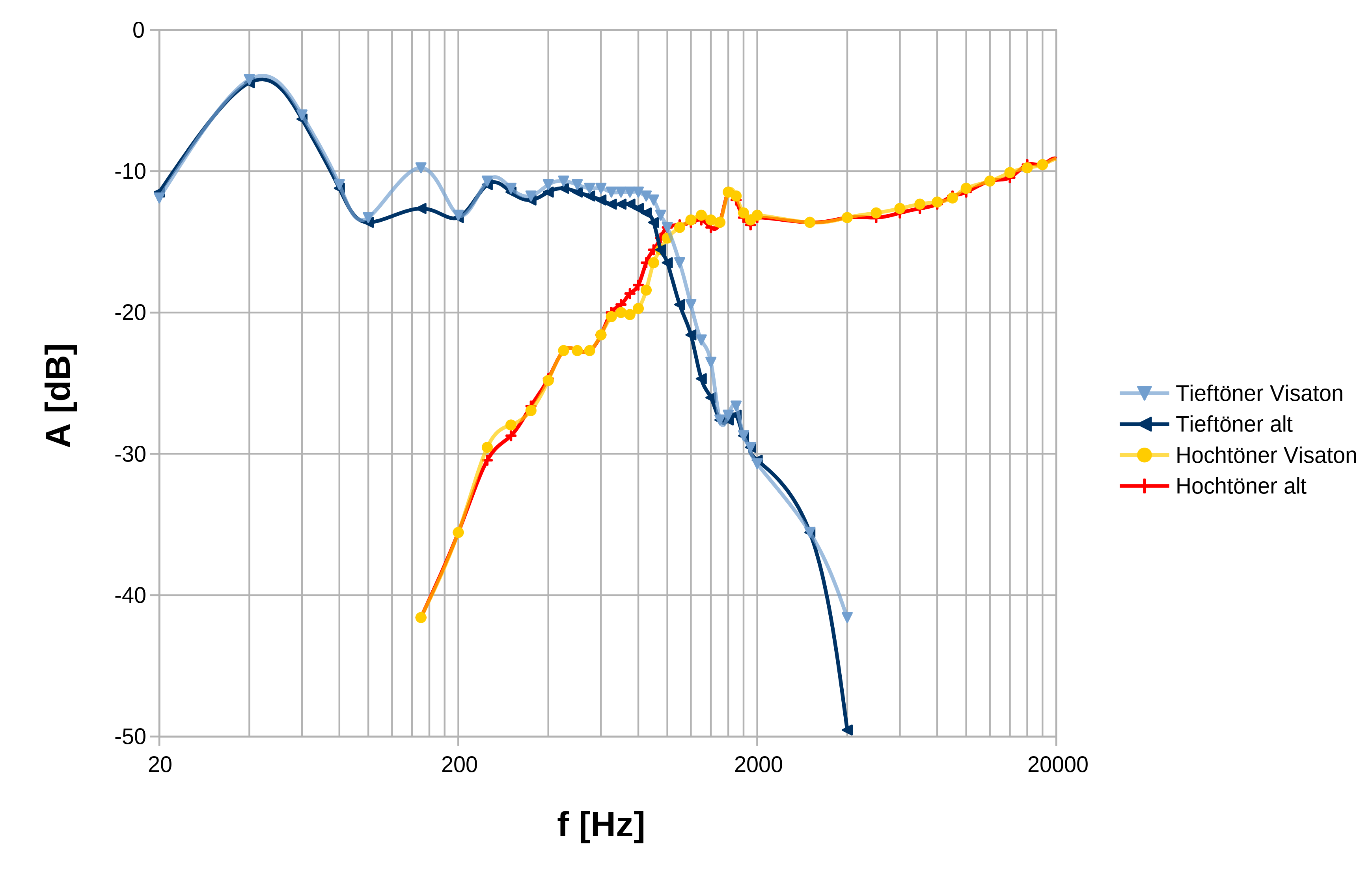

Ich möchte die Elkos der Frequenzweiche aus meinem Leslie 147 tauschen,
da diese nach vielen Jahrzehnten bereits 125 % ihrer Nennkapazität haben
und dadurch zunehmend der Hochtöner belastet wird.
Ich habe dazu die teureren der 2 Alternativen bei Reichelt gewählt,
nämlich die Visaton-Tonfrequenzelkos spezial mit 10 % Toleranz. Als ich
ihre Kapazität gemessen habe (bei 100 Hz), musste ich enttäuscht
feststellen, dass 3 von 5 der neuen Elkos bereits mehr als 10 % über
ihrem angegebenen Wert liegen, also außerhalb des Toleranzbereichs sind.
Die anderen 2 liegen nur ganz knapp drinnen.
Hat jemand von euch so etwas Ähnliches erlebt bei Visaton-Elkos? Ist
Visaton evtl. generell nicht empfehlenswert oder habe ich nur eine
schlechte Charge erwischt (3 verschiedene Nennwerte)? Oder gibt es
irgendwelche Weisheiten bzgl. bipolaren Elkos?
Man könnte wohl argumentieren, dass die Kapazität dieser Art von Elko
mit der Zeit nur abnehmen wird, aber trotzdem ...
thx

Ist ein dediziertes LCR-Meter. Ich kann jetzt nicht wirklich
kontrollieren, wie akkurat das misst, aber wenn ich andere Kondensatoren
messe, passt der Wert eigentlich ziemlich gut.

Ich hab mal zum Spaß wild in meine Kondensator-Kistchen gegriffen und
ein paar unbenutze gemessen:
 - 20 Elkos: -1,3 % Abweichung
 - 10 Folienkondensatoren: -0,17 % Abweichung
 - 10 Kerkos: -4,3 % Abweichung
Macht eine mittlere Abweichung von -1,8 %. Damit bin ich ganz zufrieden.
Und die meisten der Kondensatoren hatten nichtmal eine Toleranzangabe
aufgedruckt. :D

Ich hab mir mal etwas Aufwand gemacht und den Amplitudengang der
Frequenzweiche ziemlich umständlich mit dem Kopfhörerausgang meines
Computers (in Ermangelung eines Funktionsgenerators) und Ablesen der
Amplitude mit dem Oszi gemessen (ich hoffe, der Aufbau macht entfernt
Sinn^^). Dabei war alles wild mit Kabeln im Leslie installiert und die
Lautsprecher angeschlossen (Verstärker nicht). Die Eingangsamplitude war
150 mV (unbelastet 600 mV, ich hoffe meine Soundkarte verzeiht mir).
Ich hätte irgendwie eine größere Differenz zwischen den alten und den
Visaton-Kondensatoren erwartet (und ich bin etwas erschrocken über die
grausigen Kurven). Seltsamerweise kam etwas ganz anderes raus, als ich
gestern im Labor diese Methode getestet hab, indem ich anstelle der
Leslie-Lautsprecher entsprechend gewählte Widerstände an die Weiche
gehängt habe ...
Kennt jemand von euch eigentlich ein geschickteres Verfahren, den
Amplitudengang zu bestimmen, ohne zusätzliche Hardware anzuschaffen? Ich
hatte erst ein Chirp-Signal auf die Weiche gegeben und mit dem
Mikrofon-Eingang das Ausgangssignal gemessen, aber ich weiß nicht, wie
ich die Amplitudeninformation aus der Datei rausbekomme ...
Ich hab dann auch mal etwas auf der Orgel gespielt und per Schalter
zwischen den Kondensatortypen hin- und hergewechselt ... kein
Unterschied hörbar! :D

von Lenny G. (e_lenny)
Äh ja ... hier eine gewohntere Skala! War mir vorhin gar nicht
aufgefallen ...
