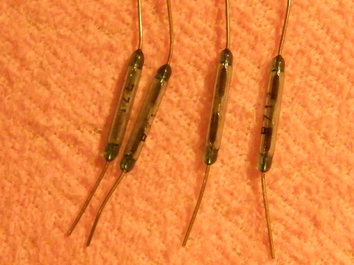

Reed-Kontakte haben es nicht so mit Schalten (rastend). Ist der Magnet in der Nähe, so sind sie geschlossen, andernfalls tappst Du im Dunkeln. Eine 50%-Stellung ist nur mit einem Vorwiderstand (verschwenderisch) oder mit Elektronik machbar. Denk mal beim Ausschlachten daran, eine LED, anstelle der Glühbirne, für deine Erleuchtung vorzusehen. Die leben viel länger, können härtere Stöße ab und die Akkus freuen sich ebenfalls.
Sebastian S. schrieb: > Reed-Kontakte haben es nicht so mit Schalten Sie könnten auch kleben und deshalb nicht klicken?

Hab mich jetzt mal angemeldet. Also bin der Ersteller. Bei der Lampe handelt es sich um die Oceanic OP 504 ex. Leider bekommt man keine Schaltpläne von der Lampe. Die Lampe hat noch eine SOS funktion mit einer kleinen Led auf der Rückseite. Funkioniert noch. Auch die Led dass die Lampe an ist. Nur auf dem Halogenstrahler ist dauerhaft saft bis der Akku leer ist. Beim Ein und Ausschalter handelt es sich um so drucktaster die innen drinnenReedkontakte schalten. Die Lampe hat vermutlich beim Akkutausch einen Kurzschluss bekommen. Ein Bauteil hatte ein Loch (verschmort). Habe es getauscht, hat aber nichts gebracht. Gleicher fehler immer noch vorhanden. Umbau auf Led hört sich auch gut an. Ist das sehr kompliziert/teuer? Dieses Bauteil wurde getauscht da es durchgebrannt war: PMIC-L6902D013TR-SOIC-8-STMicroelectronics Den Lampenkopf bekommtmanaber vermutlich nicht auf bezüglich Led umbau... Wie wäre es mit einer neuen Schaltung zu versuchen? Bräuchte dabei aber hilfe da ich davon nicht wirklich viel Ahnung habe.

Die Reedkontakte müssten ja funktionieren, da die Lampe sich schalten lässt. Nur an der Leuchtkraft/ Aus funktioniert nicht. Sie ist dauerhaft auf 100% Das funktionierte aber auch schon vor dem Tausch des Bauteils. SOS blinklicht funktioniert ja auch. Nur das Leuchtmittel lässt sich nicht steuern.
Sven Haß schrieb: > Die Reedkontakte müssten ja funktionieren, da die Lampe sich schalten > lässt. Versteh ich nicht. Wenn sie nicht aus geht und du die Helligkeit nicht ändern kannst, was kannst du dann schalten? Mach doch einfach mal eine Durchgangsprüfung. Ohne Magnet in der Nähe sollten sie offen sein. Die Reedkontakte werden ganz sicher nicht den Lampenstrom schalten. Für die großen Ströme sind sie meist nicht geeignet. Auch das du mit einem Kontakt die Helligkeit einstellen kannst, spricht dafür, dass da noch ein Stück Elektronik dahinter sitzt, dass die Lampe z.B. per PWM steuert. Da kann alles mögliche defekt sein. Ohne Bilder kommen wir da nicht weiter.

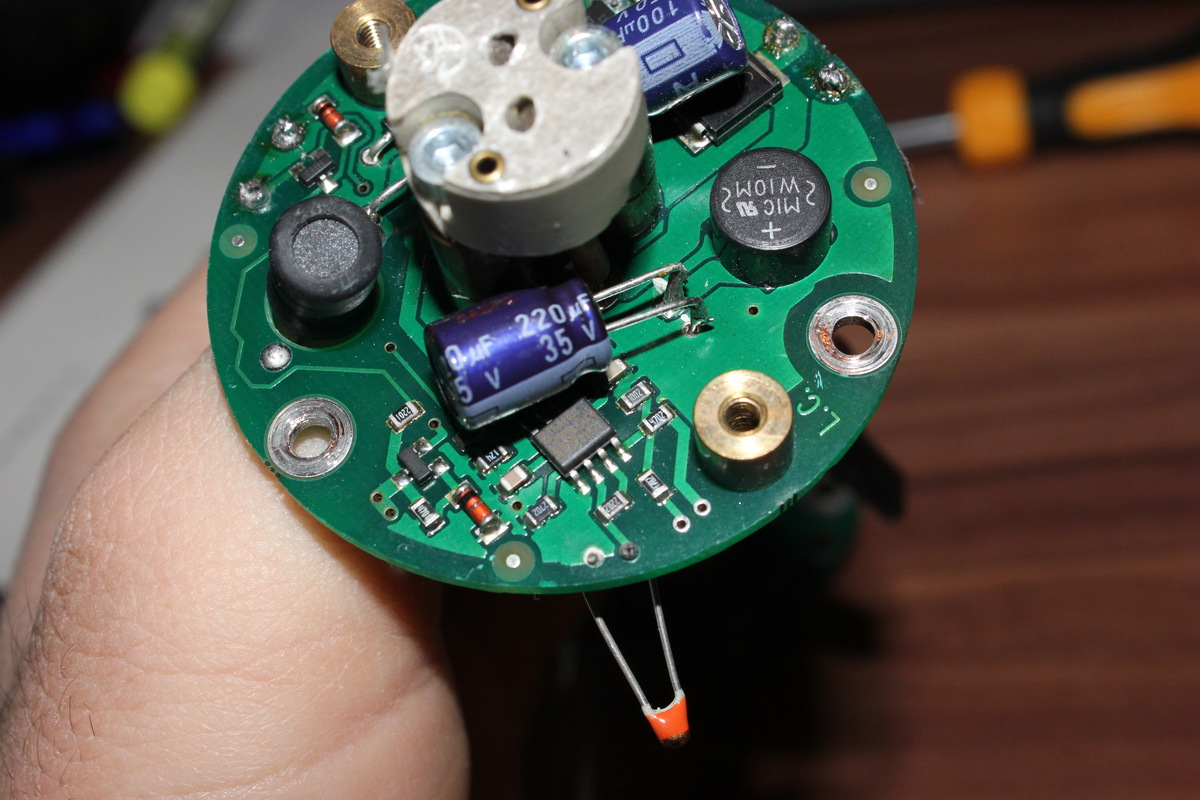

Die Led dient nur als Licht wenn man aus dem Wasser geht. Kann man auch durchschalten durch den Einknopf, und halt SOS bei gedrückthalten glaube ich. Hier mal ein Bild wo ich noch auf dem Handy habe. Weitere Bilder erst heute abend.

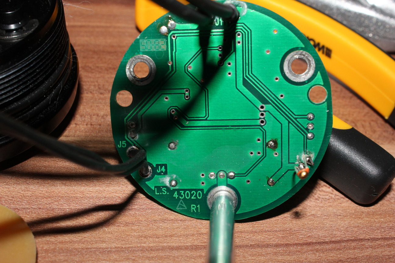

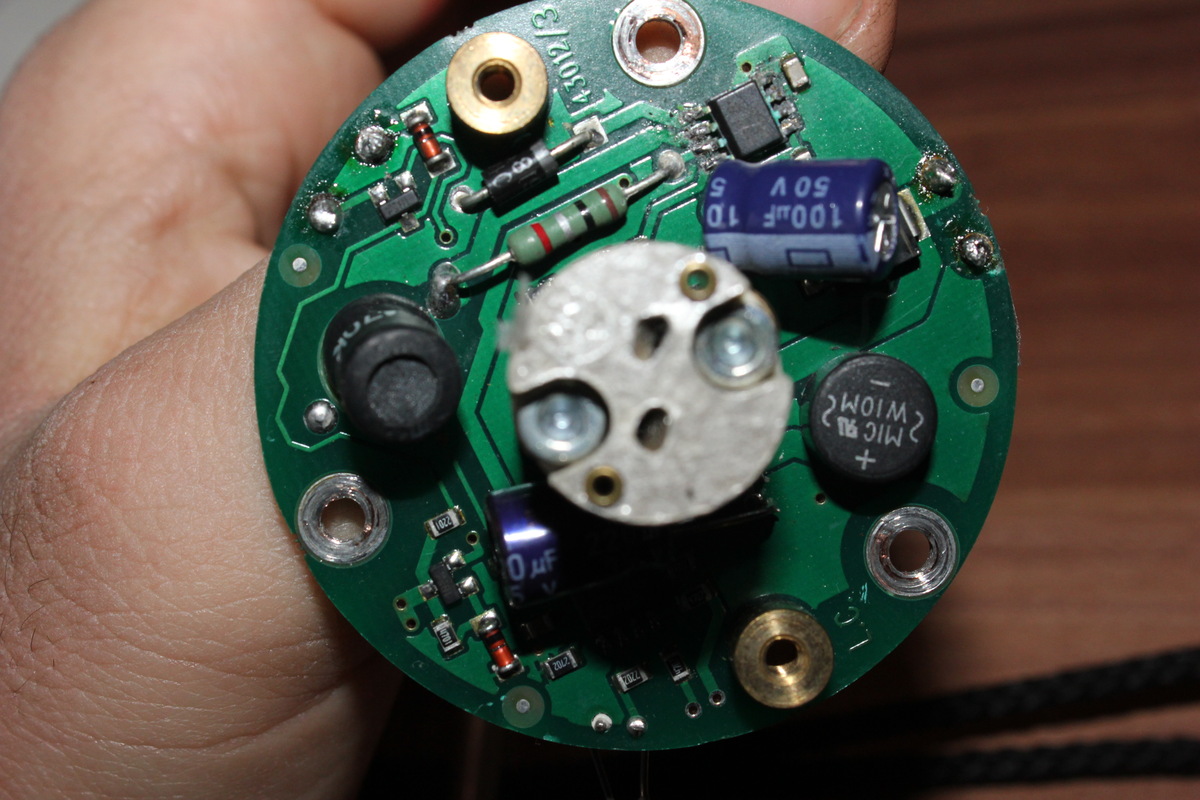

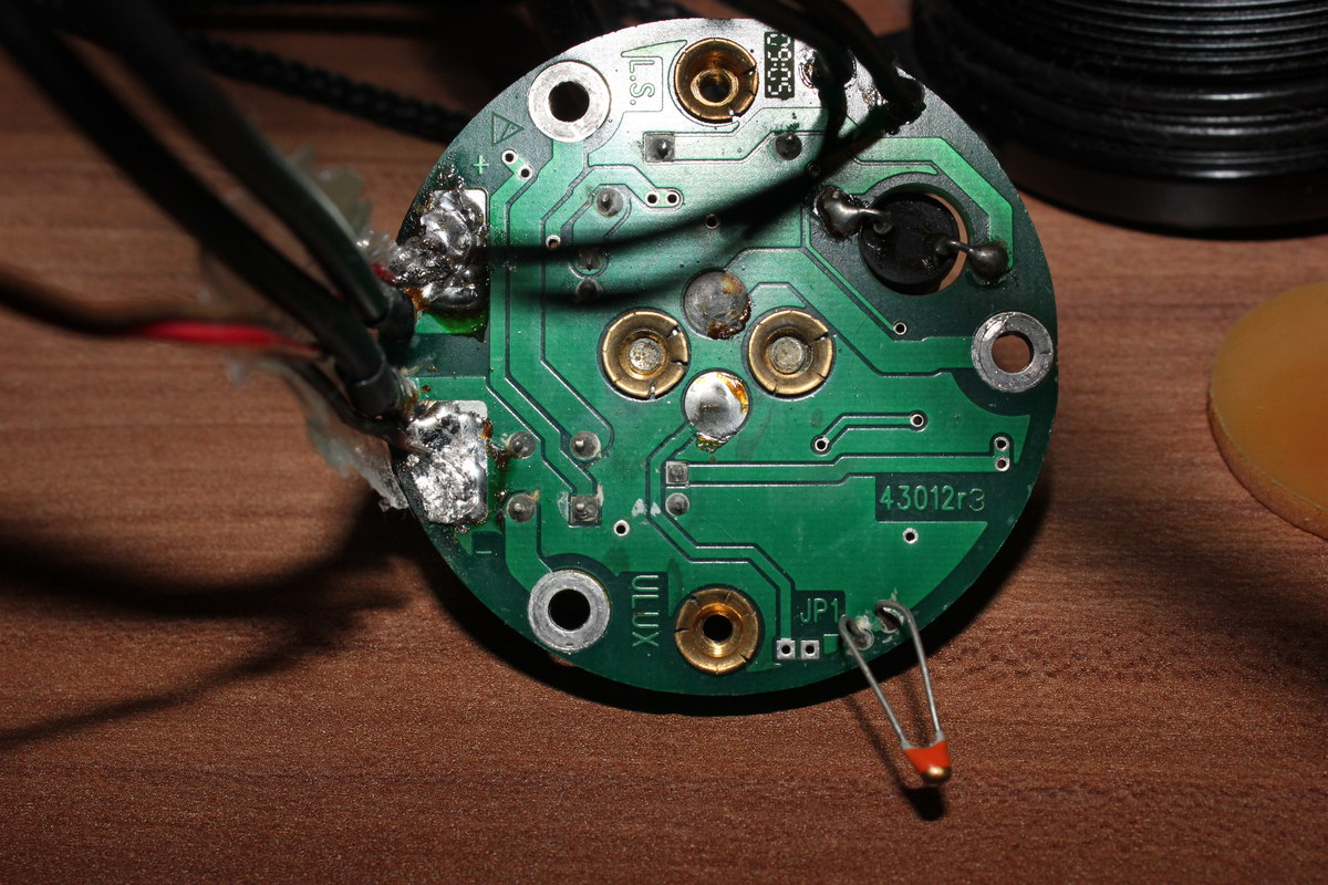

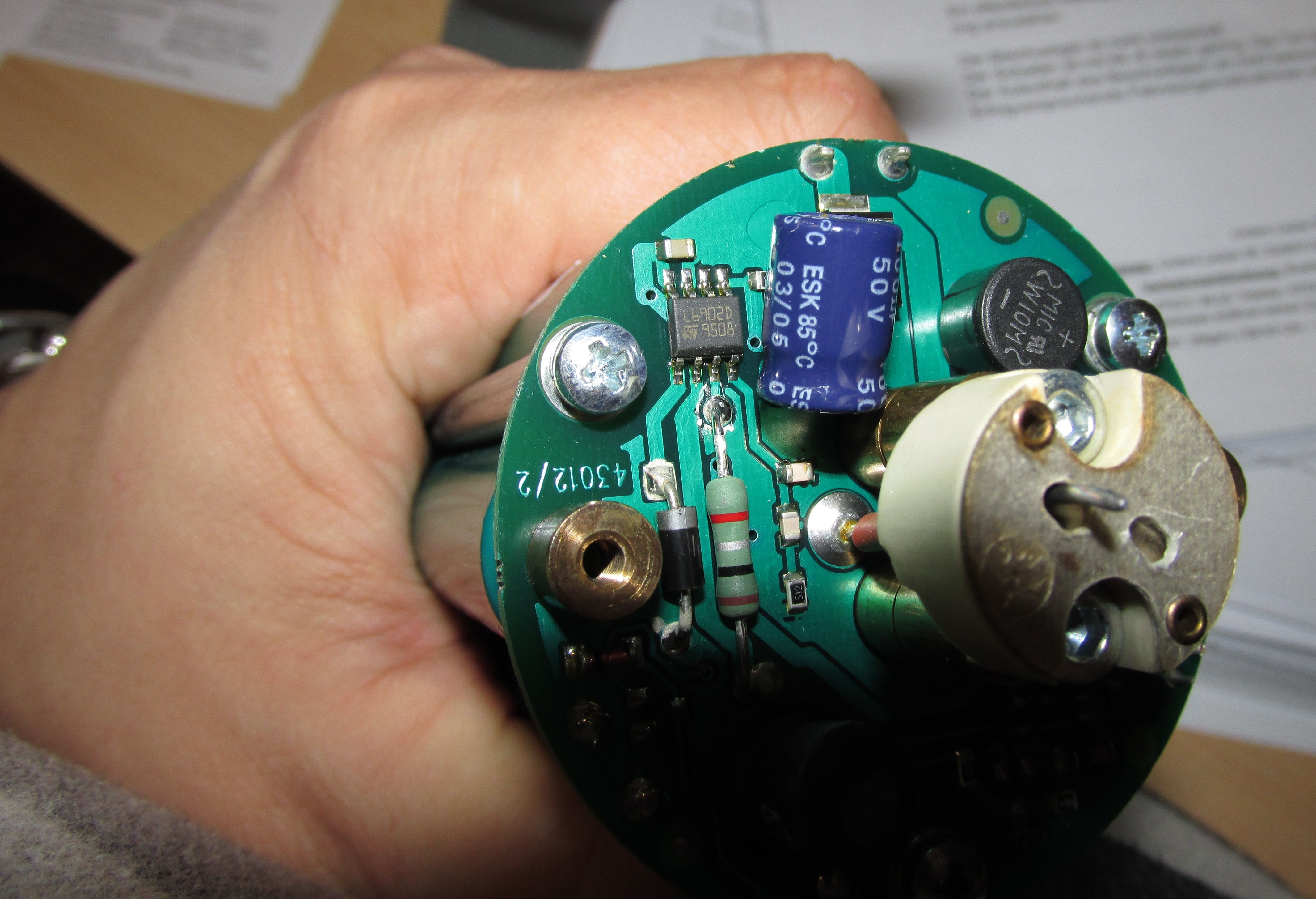

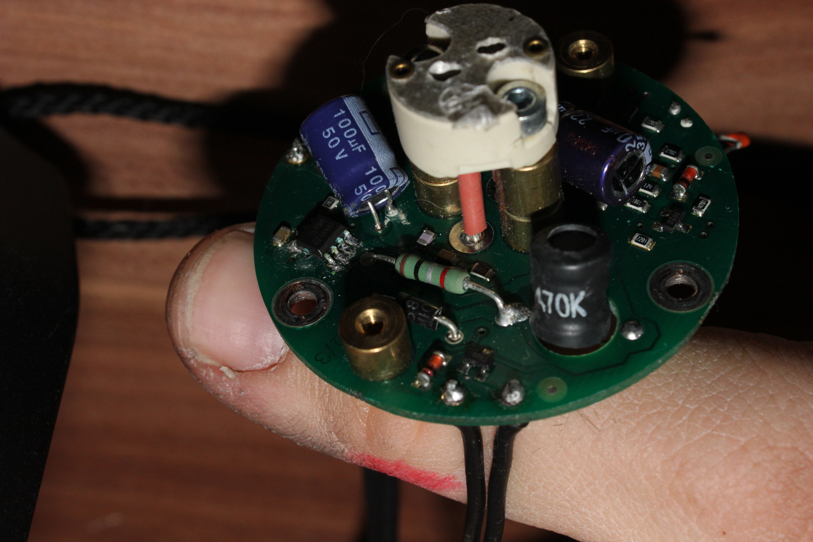

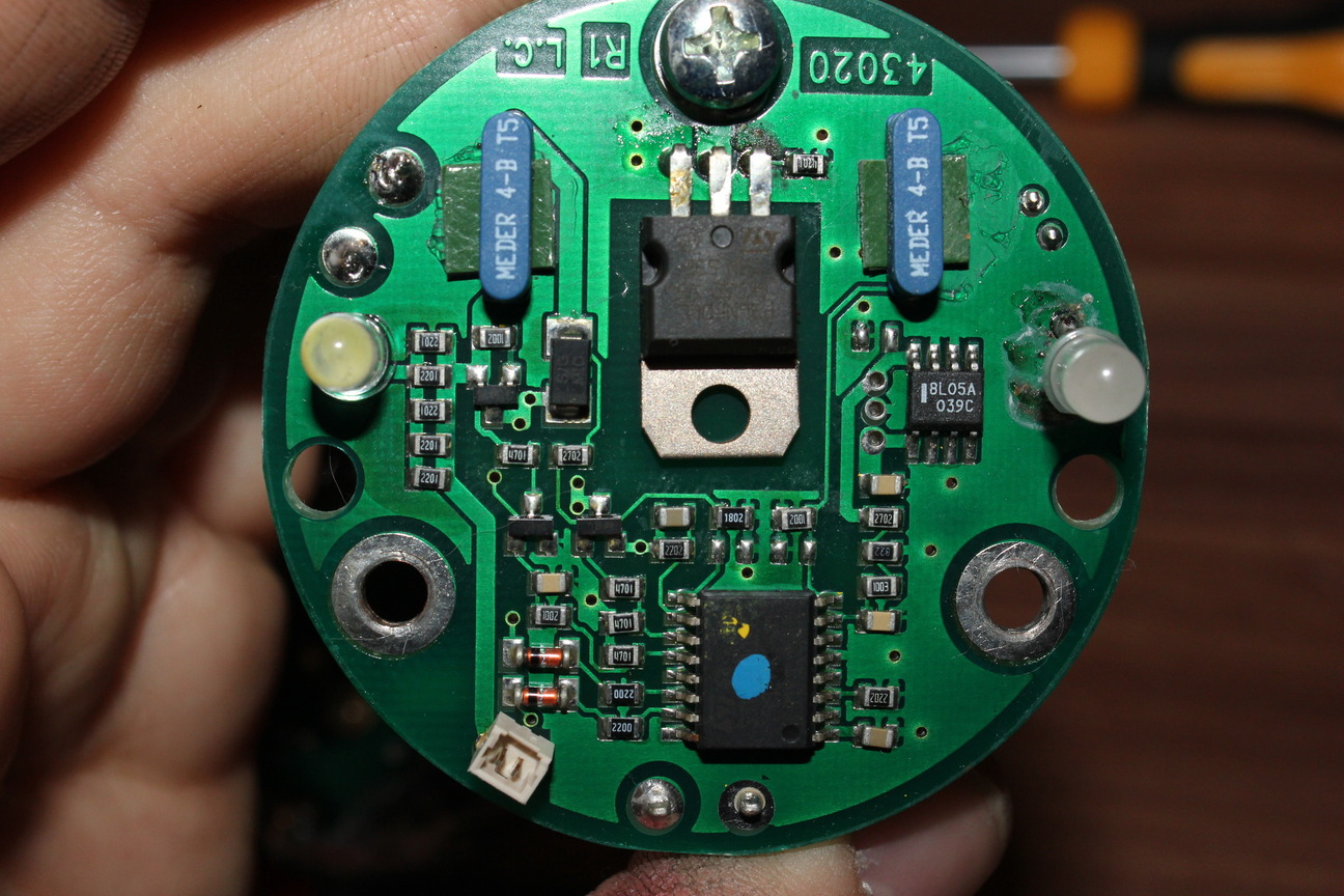

So hier sind ein paar Bilder. Falls weiter Bilder benötigt werden oder frage zu Beschriftung einfach schreiben :) Was mir gerade noch auf viel war bei IMG 7427 die dunkle Stelle um die Lötstelle. Verbrannt? DANKE schon mal.
Bearbeitet durch User
Das Ding ist höchstwahrscheinlich kaputt. Schreib bitte mal die Bezeichnung drauf raus, dann kann man dir sagen sie du es testen kannst.
Sorry, Probleme mit dem Handy. Bild 7426 das groß fette schwarze Teil in der Mitte mit 3 Anschlüssen und einer fetten Metall Fahne.
DerDaniel schrieb: > Das Ding ist höchstwahrscheinlich kaputt. Ja, ich tippe auch auf defekten Leistungstransistor. Es könnte natürlich auch ein Folgefehler auf Grund defekter Ansteuerung sein. Mein Firefox zeigt das Bild übrigens auch ohne Endung an. Gruss Harald
Ist das dann der hier oder ein anderer? Sind zwei Verschiedene bezüglich dem L an der Endung?? Weiss da jemand weiter? http://www.produktinfo.conrad.com/datenblaetter/150000-174999/155781-da-01-en-MOSFET_STP36NF06_STM.pdf http://pdf1.alldatasheet.com/datasheet-pdf/view/171118/STMICROELECTRONICS/P36NF06L.html

nimm mal ein glasfaserpinsel und alkohol und feh damit mal zwischen die pins des ICs...da sieht es sehr nach durch feuchtigkeit verursachte Schäden aus...
Sorry wegen der Dateigröße... war nicht beabsichtigt. Soll ich sie noch mal verkleinert hochladen? @Arni mache ich Danke :) Wie wäre es mit dem hier? http://www.ebay.de/itm/GD20793-STP36NF06L-STMicroelectronics-Mosfet-N-Logic-Um-220-/361244332526?pt=LH_DefaultDomain_77&hash=item541bd711ee Müsste doch der richtige sein? Darf man Links überhaupt posten? Falls nicht bitte löschen.
Haste zufällig ein Oszi oder zur not ein Voltmeter mit Frequenzmessung. Falls ja, löte mal den STP36NF06 aus und miss, was am 1. Pin (von links) passiert, wenn die Lampe im 50%-Modus ist (auf der Platine ohne den MOSFET) Dann auch noch den Widerstand von Pin1 nach Pin2 & Pin3 messen. Hochohmig ist gut/schlecht, dann ist der MOSFET vermutlich OK und was anderes ist kaputt

Es reicht meist ein einfaches Multimeter. Mess mal ohne Batterien den Widerstand zwischen den drei Beinchen und poste ihn hier. Und mit Batterie drinnen die Spannung zwischen dem Minus Pol der Batterie und den drei Beinchen. Wenn du Geld übrig hast, kannst du das Teil auch einfach auf Verdacht ersetzen. Mit hoher Wahrscheinlichkeit geht die Lampe dann wieder.

Sven H. schrieb: > Muss der Mosfet dabei ausgebaut sein? Nicht unbedingt, es ist aber hilfreich (wenn es geht), die Halogenlampe so lange zu ziehen und die Batterie zu entfernen. Wenn du auf die Schrift des Teiles schaust und die Beinchen nach unten zeigen, sollte zwischen dem mittleren Pin (Drain) und dem rechten Pin (Source) kein niedriger Widerstand zu messen sein. Falls das doch der Fall ist, hat der MOSFet einen Kurzschluss und ist defekt. Sven H. schrieb: > Darf man Links überhaupt posten? Sischer dat. So kann man sich doch langwierige Erklärungen sparen. Ja, wäre der richtige.

Also hab gemessen. So gut wie kein Widerstand. Müsste ja dann defekt sein? Werde ihn dann mal tauschen und berichten ob es geklappt hat. Danke an alle wo dabei geholfen haben. ?
Sven H. schrieb: > So gut wie kein Widerstand. Müsste ja dann defekt > sein? Jo, wenns nahe bei null Ohm ist, ist das der typische Fall eines durchlegierten MOSFet.

Hey, also hat alles geklappt. Lag am MOSFET. Funktioniert wieder komplett :) VIELEN DANK an alle
