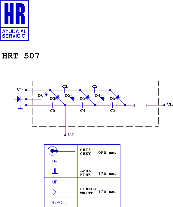

Bin ja schon ein bisschen älter. Als ich vor ca. 20 Jahren noch
Fernseher reparierte, habe ich wie folgt die Funktion der
Hochspannungskaskade geprüft:
Man nehme einen isolierten Schraubendreher und bewege diesen langsam und
vorsichtig zum Hochspannungsausgang der Kaskade. Wenn man nahe genug
dran ist, springt ein Funke über und es bildet sich ein Lichtbogen.
Lässt sich dieser Lichtbogen ca. 10mm bis 15mm auseinanderziehen, kannst
du davon ausgehen, dass das Hochspannungsteil (~15 kV) im Gerät
funkioniert.
Und nein, das heisst nicht, dass ihr das auch so machen dürft!!!!

von Peter R. (pnu)
Der Strom fließt über die Kapazität zwischen Klinge des Schraubendrehers
und Hand auf dem Griff. Der Kunststoffgriff ist das Dielektrikum.
Das sind dann so etwa zwischewn  10pF und 20 pF.
Da der Strom 15,..kHz hat, spürt man von diesem dann über den Körper
fließenden Strom nichts.

von Schmunzler (Gast)
Aus einer Kaskade kommt aber DC.
Und bei Farbglotzen sind es nicht 15, sondern 27kV.
von thoern (Gast)
Korrekt, aus einer Kaskade kommt DC. Und es stimmt auch, dass das 27kV
rauskommen. Und nein, es war nicht der Kaskadenausgang, sondern der
Kaskadeneingang (Zeilentrafausgang). Das hatte ich wohl falsch
beschrieben.

Ich nochmal: eine Kaskade ist ja ein Vervielfacher. (Verwieviel
eigentlich beim alten Fernseher?) Das heißt ja dann, dass die Spannung
an deren Eingang entsprechend kleiner als 15kV(SW) oder 27kV(Farbe)
gewesen sein sollte, nicht wahr?!

von Soul E. (Gast)
Ziemlich verrippelter DC. Es fehlt der Siebkondensator am Ausgang, der
wird durch die Bildröhre gebildet.
Hast Du mal ein Oszillogramm?
Um über die Schraubenzieherkapazität Funken zu ziehen wird der Ripple
sicherlich nicht reichen.
http://www.donberg-electronique.com/pics/h/hrt507.gif
C3...C5 glätten schon ganz gut.
von minka (Gast)
Schau dir mal so einen Schraubendreher an - der ist nicht komplett
isoliert, sondern hat am Ende immer noch Metall - und das wird genutzt.
Ich hoffe, dass auch du das jetzt verstanden hast.
