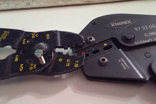

Abdul K. schrieb: > Die billige Crimpzange aus dem Baumarktset: > Warum hält sich so ein Schrott so lange am Markt. die liebe ich weil die ein Gewinde haben zum Schrauben kürzen, für nix anderes!
Ich habe irgendwann mal mein Armaturenbrett samt Kabelbaum ruiniert und nach Austausch des vorderen Teils alle Leitungen, die ins Heck führten angelötet. Bin danach noch über 10 Jahre und mit exakt 0,00 Problem gefahren. Hm, warum eine Lötverbindung (nicht nur im KfZ) von der "Verbindungskonkurrenz" so schlechtgemacht wird, muß jeder selbst beantworten. Aber Halt! einen Riesen-Nachteil gibt es: Wenn das Auto brennt, lösen sich die Lötverbindungen! :D :D =^^=
Joachim B. schrieb: > Abdul K. schrieb: >> Die billige Crimpzange aus dem Baumarktset: >> Warum hält sich so ein Schrott so lange am Markt. > > die liebe ich weil die ein Gewinde haben zum Schrauben kürzen, für nix > anderes! Wo? Meinst du diesen Löcherkranz nahe der Nabe? Wozu sind die eigentlich?
Joachim B. schrieb: > Abdul K. schrieb: >> Die billige Crimpzange aus dem Baumarktset: >> Warum hält sich so ein Schrott so lange am Markt. > > die liebe ich weil die ein Gewinde haben zum Schrauben kürzen, für nix > anderes! Das mache ich aber lieber so, daß ich eine Mutter draufdrehe, dann die Schraube mit einem Mittel meiner Wahl kürze (Säge, Seitenschneider oder ähnliches) und dann anschließend die Mutter runterdrehe. Damit hast du einen wunderschönen Gewindeansatz. Diese Zangen habe ich schon lange "verbannt" und 3 Fuß unter der Erde vergraben :-))
Abdul K. schrieb: > Wozu sind die > eigentlich? schrieb ich doch um Schrauben zu kürzen, zum Crimpen nehme ich natürlich richtiges Werkzeug.
Ja, die Löcher meinte ich. Die sind wirklich fürs Schraubenkürzen? Hätte ich nicht gedacht.
Ich bevorzuge diese Löthülsen. http://www.autec-vertrieb.de/produkte/schrumpfloetverbinder/topcross-loetverbinder/ geht recht schnell und sieht auch nicht so Sch....e aus.
npn schrieb: > Diese Zangen habe ich schon lange "verbannt" und 3 Fuß unter der Erde > vergraben :-)) ach komm, mal versucht damit Schrauben zu kürzen? keine schrägen Flanken wie beim Seitenschneider, kein rumgereite wie bei ollen Sägen und vor allem kein schief laufen. Zum Schraubenkürzen sind deine 3 Fuss unter der Erde verbannten echt klasse, man muss es selbst mal erlebt haben.
Joachim B. schrieb: > echt > klasse, man muss es selbst mal erlebt haben. Aber vor dem Zusammendrücken einen eventuell zwischen die Griffe geratenen Finger vorher dort herausnehmen. Sonst ist das selbst-erleben nicht so klasse....
Aber wo bitte schön brauch man die Funktion Schraube kürzen so oft? Ich habe in 40 Jahren vielleicht 15 Schrauben gekürzt. Meist aus Pfusch, da zu faul die passende (durchaus verfügbare) Länge zu kaufen.
Schmunzler schrieb: > Aber vor dem Zusammendrücken einen eventuell zwischen die Griffe > geratenen Finger vorher dort herausnehmen. > Sonst ist das selbst-erleben nicht so klasse.... ist nur ungeschicktes Fleisch was da abhanden kommt, aber das lernt den Umgang und macht auch wieder wach, wie Kaffee, 100kV o.ä. Abdul K. schrieb: > Aber wo bitte schön brauch man die Funktion Schraube kürzen so oft? wer redet von oft? aber geht schneller als die richtige Schraubenlänge zu bestellen, ist auch billiger vor allem wenn man noch 100 Schrauben mit 30mm Länge rumliegen hat und sowas siehe Bild bekommst du eben nicht mit kürzeren Gewinde.
Joachim B. schrieb: > ist nur ungeschicktes Fleisch was da abhanden kommt, Der Finger ist ja noch dran, nur plattgequetscht wie eine Flunder. ;-)
Schmunzler schrieb: > Der Finger ist ja noch dran, nur plattgequetscht wie eine Flunder. ne ab und an etwas Hornaut runtergeschnitten, aber wie gesagt macht wach und beim Nächsten Mal ist man wieder konzentrierter dabei :-)
Joachim B. schrieb: > macht wach > und beim Nächsten Mal ist man wieder konzentrierter dabei :-) Ich fass das Ding nur noch mit zwei Händen an...
