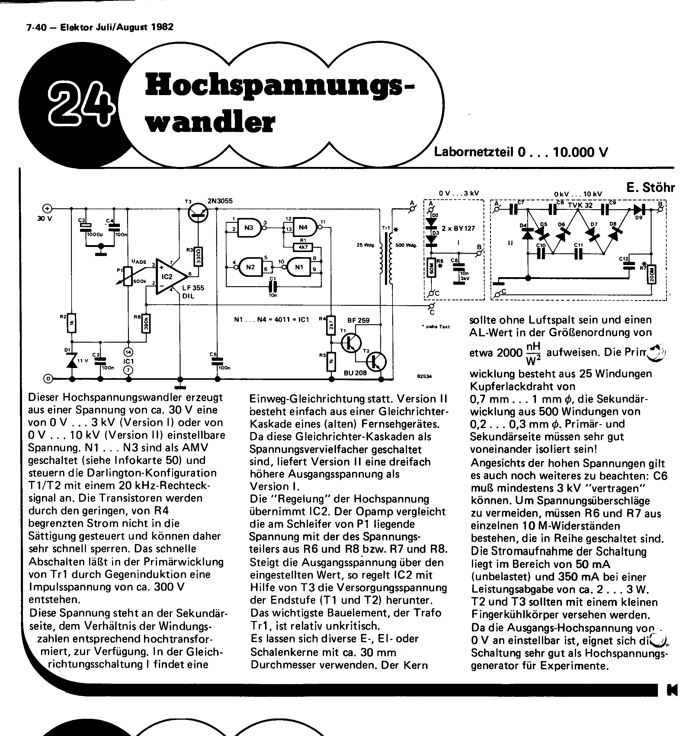

Funktenstrecke muss nicht
mehr als 5-10cm sein :-)
=> 50 bis 100 KILOVOLT
von Hubert.G (Gast)
Vieleicht ist das ein Gedankenanstoss, ist allerdings schon etwas
älter.
Hubert
von Axel R. (Gast)
das Dir das mal nicht alles um die Ohren fliegt
von AxelR (Gast)
habe nochwas für Dich gefunden.
Aber pass bitte auf, das Dir nichts passiert. Das "juckt" ordentlich.
Habe ich selber schon in schmerzhafter Weise erfahren müssen!
http://www.trifolium.de/netzteil/kap13.html ganz unten
AR.
