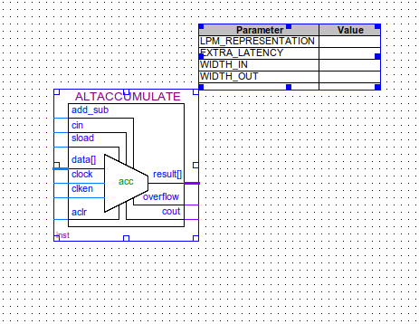

Hallo, ich bin recht neu im "FPGA-Geschäft" und habe mir ein Cyclone-I-Evaluation-Board gekauft. Ich benutze Quartus-II V11.0sp1 und mache hiermit meine ersten Gehversuche. Das Erlernen von Verilog u.ä. habe ich erstmal nach hinten geschoben, ich möchte mit dem Block Editor meine Designs machen. In der Bibliothek finden sich fertige Elemente, für die ich aber teilweise keine Doku finde. Aktuelle Beispiele sind der ALTACCUMULATE und LPM_LATCH. Beim Durchhangeln durch die Help-Funktion gelangt man z.B. auf die Altera-Internet-Seite und dort auf ein PDF "Integer Arithmetic IP Cores User Guide", in dem ganz viele tolle Funktionsblöcke dokumentiert sind, dummerweise aber nicht ALTACCUMULATE. Kann mir jemand Hinweise geben, wie ich an die entsprechende Doku rankomme? Man kann sich von den Bezeichnungen der Signale zwar ein bißchen was zusammenreimen, aber wissen ist immer schöner als glauben. Gruß Oliver

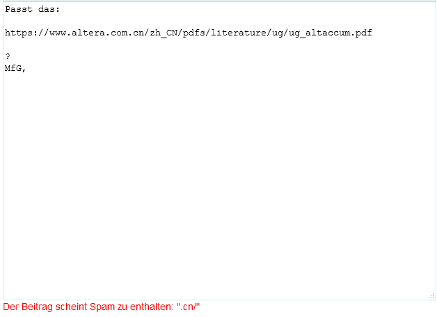

Das kommt zwar schon mal in Nähe, aber ist es leider nicht ganz. Im Anhang ein Screenshot von dem ATLACCUMULATE, den ich meine. Hat noch jemand einen Hinweis? Warum gibt es Deinen PDF eigentlich offenbar nur auf der chinesischen Seite von ALTERA?? Schöne Grüße Oliver

ALTACCUMULATE Da wirst dun keine Antwort finden, außer wie ich dir oben beschrieben habe, den Block : ALTACCUMULATE in VHDL umwandeln und dann Schritt für Schritt durchlesen. Habe ich durchgeführt, der VHDL- Text für den Block ALTACCUMULATE ist sehr leicht lesbar. Gruss
Oliver H. schrieb: > Das Erlernen von Verilog u.ä. habe ich erstmal nach hinten geschoben, > ich möchte mit dem Block Editor meine Designs machen. Vergeudete Zeit. Siehe den Beitrag "kruder Fehler bei FPGA-Programmierung (ISE WEBpack-Schematic)" Darin geht es zwar um Xilinx, aber das schenkt sich nichts... OliverHB schrieb: > Wo finde ich die Doku zu ALTACCUMULATE ??? > ABEL-, äh VHDL-Handbuch habe ich jetzt bestellt, aber das hilft mir mit > dem oben beschriebenen Problem auch nicht weiter... Leider kan ich dir dazu auch nicht weiterhelfen, aber das wird dir mit solchen vorgefertigten Funktionsblöcken eben dauernd passieren: entweder findest du keine Doku, oder sie unvollständig, oder sie ist nicht aktuell oder sie ist falsch. Oliver H. schrieb: > Kann mir jemand Hinweise geben, wie ich an die entsprechende Doku > rankomme? Ich probiers dann einfach so: https://www.google.de/search?q=ALTACCUMULATE Und finde dann den: http://www.digchip.com/application-notes/36/21553.php http://application-notes.digchip.com/038/38-21553.pdf Zwar schon 7 Jahre alt, aber das hatte ich ja schon geschrieben...

Das war wohl zu einfach ;-) Danke für die Hilfe! Gruß Oliver
