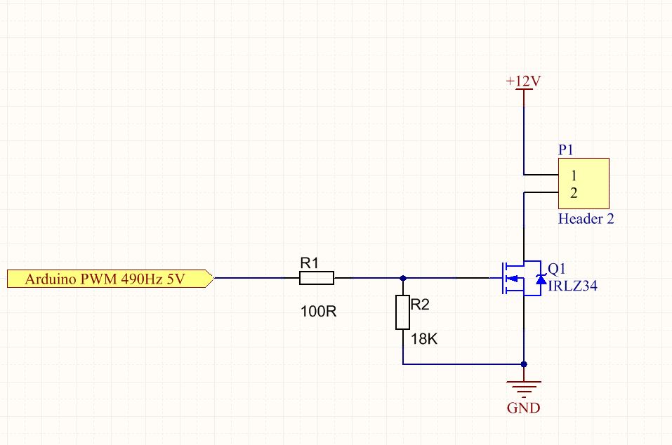

Hallo an alle, Ich möchte mit meinen Arduino (PWM Ausgang des Arduinos (0-5V, 490Hz) eine 10W LED dimmen(0%-100%) und einen MosFET IRF1404 nehmen. Wäre das möglich oder ist die Bauteileauswahl eher suboptimal? Viele Grüße
IRF1404 ist eher schlecht weil: 1. Der D-S Widerstand nur für 10V spezifziert ist und der ardu nur 5V liefert 2. Er ein ca. faktor 200 overkill ist Nimm einen Logic-Level Fet für 2-3 A und fertig. Woher der Strom für die LED kommt wäre auchnoch interessant...
Die Spannung und der Strom würde ich aus einem stabilisierten Netzteil nehmen. Welchen Typ eines Logic-Level Fet wäre angebracht? Würde dieser schaltungstechnisch identisch wie der Mosfet angesteuert werden? Vielen Dank
Andre schrieb: > Die Spannung und der Strom würde ich aus einem stabilisierten Netzteil > nehmen Die LED will einen definierten STROM sehen. "Stabilisiertes Netzteil" klingt eher nach fester SPANNUNG. Mehr info tut not. Andre schrieb: > Welchen Typ eines Logic-Level Fet wäre angebracht? Würde dieser > schaltungstechnisch identisch wie der Mosfet angesteuert werden? Ein Logic-Level-Fet ist auch ein MOSFet, aber der ist gemacht um mit der niedrigen Spannung aus einem µC gesteuert zu werden. Einen direkten Typ kann ich dir so nicht empfehlen, dazu braucht man mehr infos: - Welches Gehäuße soll er haben ? - Welcher Händler ? - Läuft dein arduino sicher mit 5V und nicht 3,3 ?
ein "Wald und Wiesen" Logic Level MOSFET wäre z. B. der IRLZ34. Kann direkt mit 5 Volt Pegel angesteuert werden und kann bis zu 27 A / 55 V schalten. Auch wenn er für den Einzelfall überdimensioniert ist, nutze ich den bei meinen Projekten standardmäßig ... reduziert die Anzahl an Bauteilen in der "Bastelkiste" :-) und ist bei < 40 Cent pro Stück keine echte Investition
Hallo Max, Danke erst mal für deine schnellen und guten Antworten. Max D. schrieb: >> Welchen Typ eines Logic-Level Fet wäre angebracht? Würde dieser >> schaltungstechnisch identisch wie der Mosfet angesteuert werden? > > Ein Logic-Level-Fet ist auch ein MOSFet, aber der ist gemacht um mit der > niedrigen Spannung aus einem µC gesteuert zu werden. > Einen direkten Typ kann ich dir so nicht empfehlen, dazu braucht man > mehr infos: > - Welches Gehäuße soll er haben ? Gehäuse wäre ein TO 220 ok. > - Welcher Händler ? Reichelt > - Läuft dein arduino sicher mit 5V und nicht 3,3 ? Ja, gerade noch einmal nachgemessen. LED's sind eher fertige Lampen, wie diese: http://www.lampenwelt.de/GU53-MR16-7W-LED-Reflektorlampe-Parathom.html oder http://www.lampenwelt.de/GU53-8W-LED-Reflektorlampe-35-60-Grad.html

@Andre >Würde meine Schaltung so funktionieren wenn ich die oben beschriebenen >12V LED Lampen dranhänge? Ja.
Andre schrieb: > Würde meine Schaltung so funktionieren wenn ich die oben > beschriebenen > 12V LED Lampen dranhänge? Nein. Die Lampen richten intern die Spannung gleich und dürften für 50Hz dimensioneirt sein. Also werden die die 490Hz einfahc uasbügeln...
Zumindest die erste Lampe ist dimmbar, und auch für elektronische Trafos geeigent. Klingt also nach "HF-Fähigkeit" ...
Muss man halt mal testen welche PWM Frequenz sie mitmacht...
Andre schrieb: > Würde meine Schaltung so funktionieren wenn ich die oben beschriebenen > 12V LED Lampen dranhänge? Du musst erst noch einen geeigneten Vorwiderstand in Reihe zu der Lampe schalten damit der Maximalstrom nicht überschritten wird! An einen ausreichend großen Kühler hast du auch gedacht? Wenn du solch eine Standard-10W LED aus China hast und du sie mit maximal 2.5W betreiben möchtest, dann nimm einen 12 Ohm Widerstand. Für 5 Watt zirka 5 Ohm und für 10W einen 2 bis 3 Ohm Widerstand. Jetzt kannst du deine LED 490 mal pro Sekunde an und aus schalten und die On-Zeit von 100% immer weiter bis auf 0% verkleinern. Nimm den IRFU 3707Z (bis 30V) oder den IRFU 3711Z (bis 20V) von Reichelt.

Jetzt schaut doch mal bitte auf die Links ... das sind LED-Leuchtmittel, die schon einen kompletten Treiber drin haben! Die gibt es auch in einer dimmbaren Ausführung. Ob die von DC oder AC ausgeht, weiß ich nicht. Und 0% PWM = 0% Helligkeit ist nicht zu erwarten, eher so "beginnt bei 20% PWM vorsichtig zu leuchten". Der Treiber im Leuchtmittel muss ja erstmal hochkommen, bevor da irgend etwas passieren kann.
Ich schrieb: > Jetzt schaut doch mal bitte auf die Links ... das sind LED-Leuchtmittel, > die schon einen kompletten Treiber drin haben! In der Beschreibung steht: "Schaltzyklen: 1.000.000" Bei der anderen: "Schaltzyklen: 100.000" Also Lampe 1 hat eine Haltbarkeit von 1000000:490=2040 Sekunden = 34 Minuten und Lampe 2 hält dann theoretisch 204 Sekunden = 3,4 Minuten Solche Lampen lassen sich nicht dimmen weil sie wahrscheinlich eine Stromregelung nutzen. Nimm dafür lieber eine 10W LED, die kostet 60 cent bis ca. 1 Euro und es gibt sie in allen möglichen Farben. http://www.ebay.de/itm/111299756188
>Solche Lampen lassen sich nicht dimmen weil sie wahrscheinlich eine >Stromregelung nutzen. Beim ersten Link steht aber explizit dimmbar. Ist nur die Frage, wie sie zu dimmen ist. Am ende sitzt da nur ein simpler Gleichrichter+Vorwiderstand drin ...
