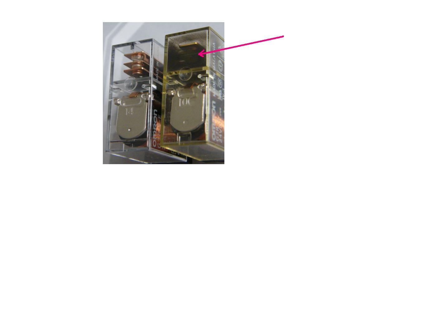

/OT Hallo oszi40! Du solltest mal ein aktuelles Bild machen. Das, was Du hier schon tausendmal präsentiert hast, langweilt. BTW: Besitzt Du noch einen funktionsfähigen OSZI 40? Die B4S2 sollte wohl langsam so abgenutzt sein, wie Dein Relais. /OT_end
