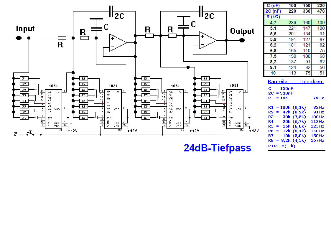

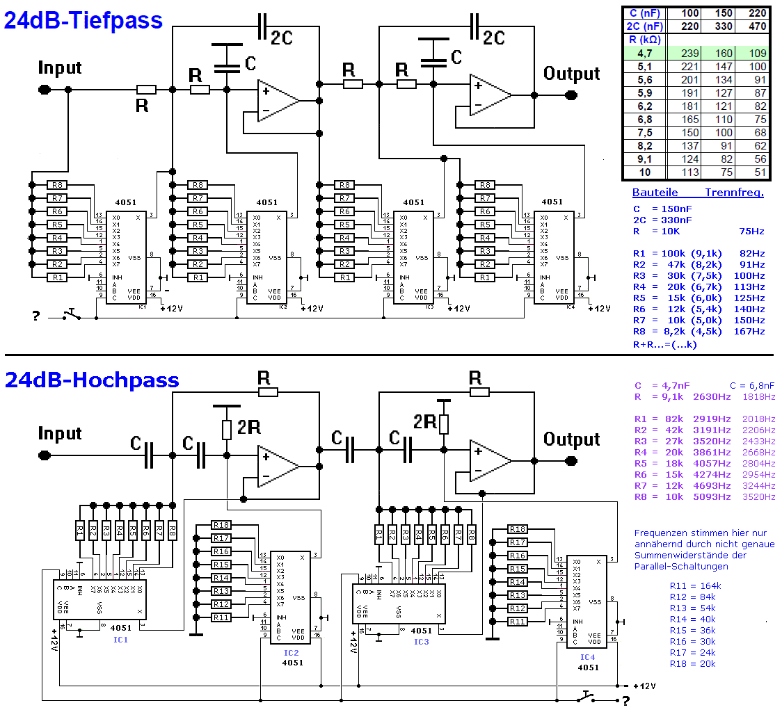

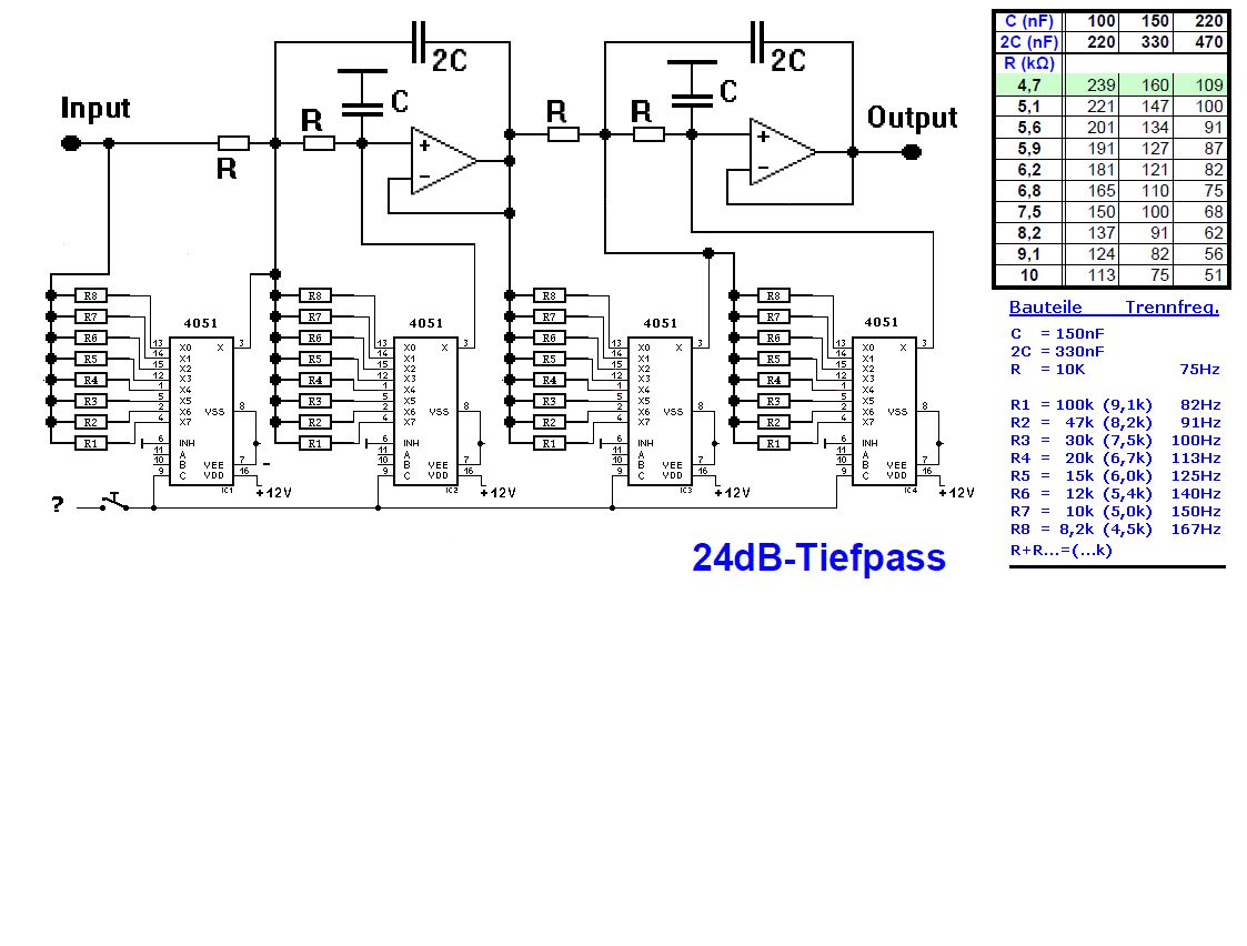

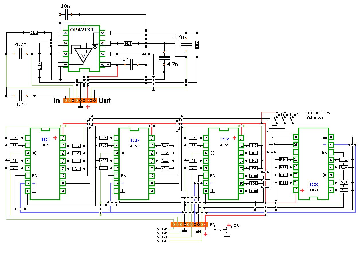

Die Schaltung soll den Bass Bereich einer Mehrwege-Box oder eines
Subwoofers abtrennen. Der Einsatz ist zum vorab testen gedacht, ehe
ermittelte Werte für eine Box übernommen werden. Aber wie ist das
anzusteuern?
Genügt es da einen Steuereingang zu verwenden von A, B, C ?
Wie sehe ich dann welcher X gerade durchgeschaltet ist?
Ich hoffe, mir kann jemand meine Zeichnung dahingehend erweitern.
von Mitlesa (Gast)
Bevor du weiter überlegst solltest du dich fragen ob die
Schaltung geeignet ist, Leistungen wie sie an Lautsprechern
vorkommen, zu verarbeiten und zu übertragen.
von Route_66 H. (route_66)
........A B C INH
  75Hz  x x x  1
  82Hz  0 0 0  0
  91Hz  1 0 0  0
 100Hz  0 1 0  0
 113Hz  1 1 0  0
 125Hz  0 0 1  0
 140Hz  1 0 1  0
 150Hz  0 1 1  0
 167Hz  1 1 1  0
mit 0 = GND, 1 = 12V, x=beliebig GND oder 12V
von Dietrich L. (dietrichl)
Nein, bei CMOS darf kein Eingang offen sein.
Das steht im Datenblatt: A,B und C sind die Adressleitungen, die das
zugehörige X durchschalten. Die Zahl bei X ist die Adresse.
Gruß Dietrich
Route 66 schrieb:
> ........A B C INH
>   75Hz  x x x  1
>   82Hz  0 0 0  0
>   91Hz  1 0 0  0
>  100Hz  0 1 0  0
>  113Hz  1 1 0  0
>  125Hz  0 0 1  0
>  140Hz  1 0 1  0
>  150Hz  0 1 1  0
>  167Hz  1 1 1  0
S O R R Y : genau umgekehrt: 82Hz sind "unten" und 167Hz "oben"
Die 75Hz stimmen aber
Lies auch bitte nochmal das Datenblatt des 4051. Vee sollte bei
nullsymmetrischen Signalen negative Speisung erhalten, Vss ist der Logic
GND.
Die + und - Speisung der Opamps sollte also auf Vcc resp. Vee.
Ist natürlich Quak. Es handelt sich ja um ein aktives Filter, indem
keinerlei Leistung in nennenswertem Maße geschaltet wird. Klappt schon
so.

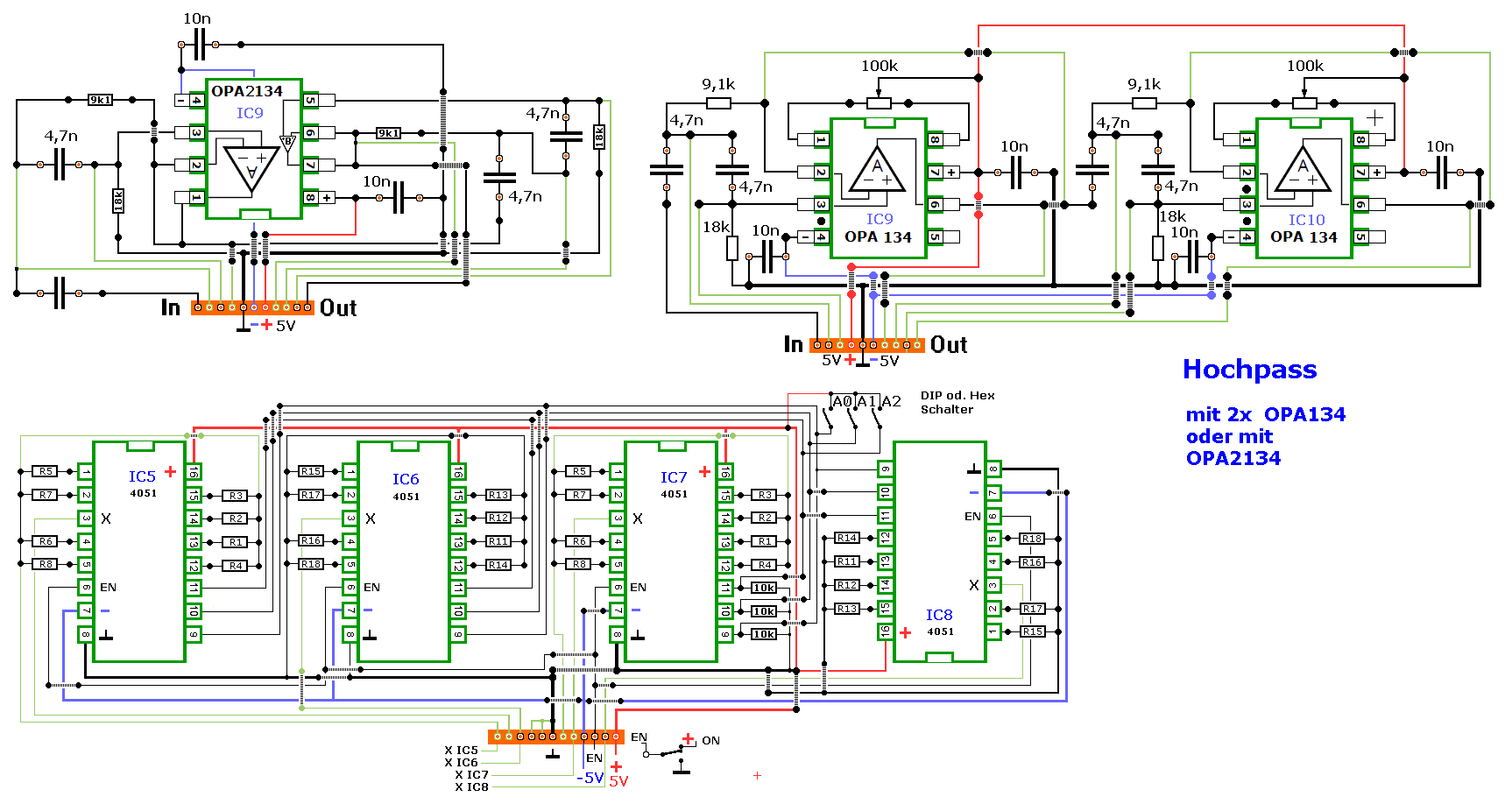

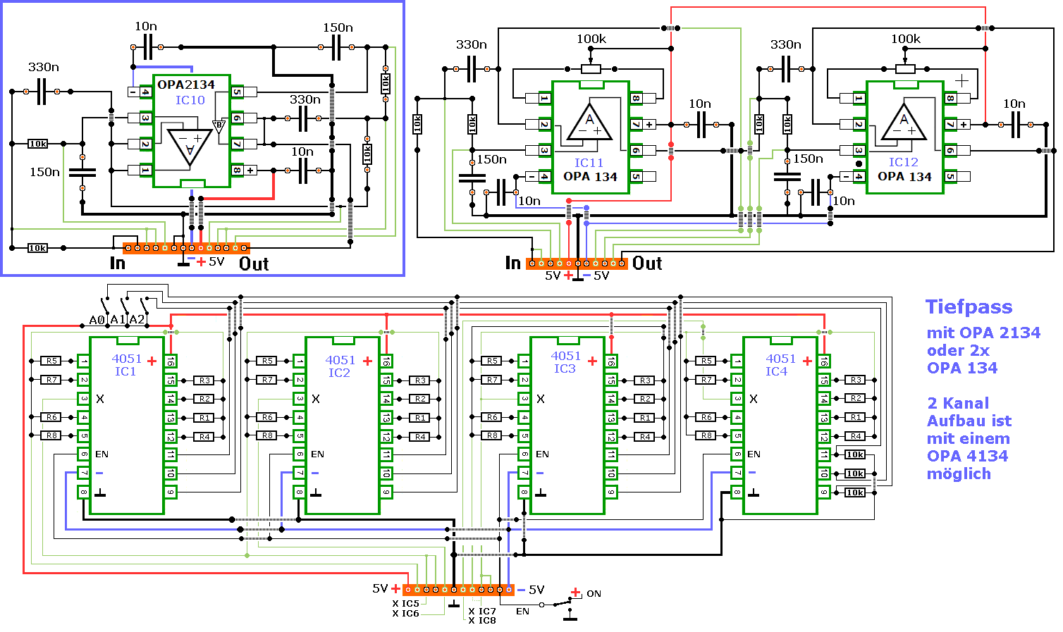

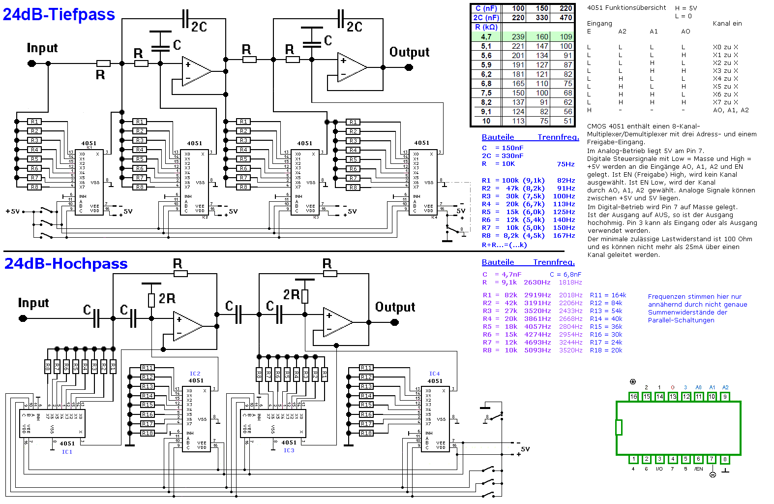

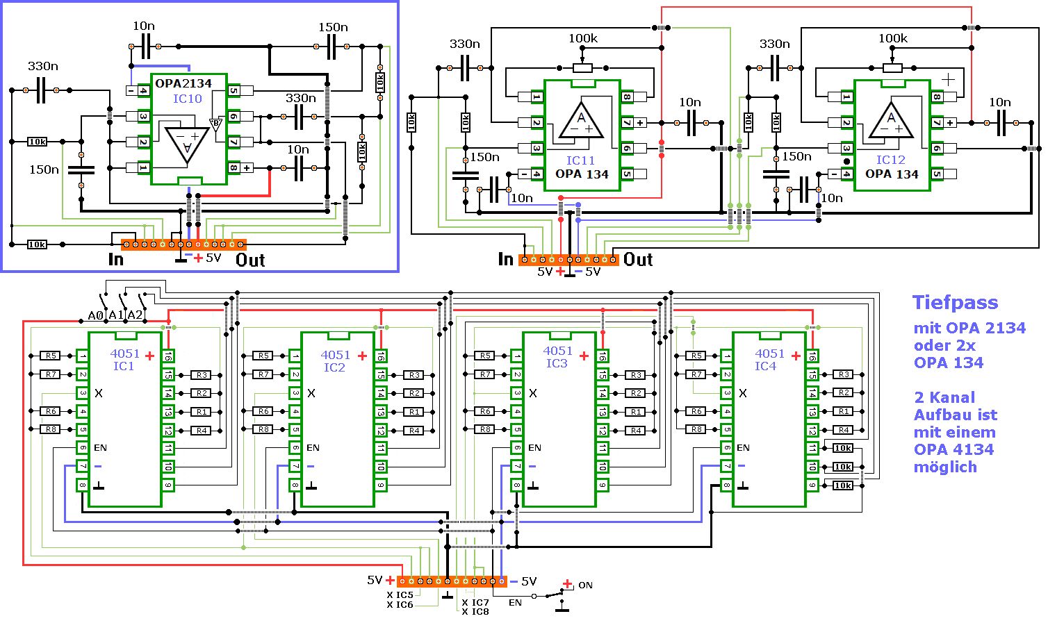

von Juergen (Gast)
Recht vielen Dank, insbesondere an Route 66, der meine eigentliche
Unklarheit beseitigte.
Ich sehe an den Downloads der Bilddatei, dass reges Interesse daran zu
sein scheint. Ist doch auch was Feines so ein 24dB Pass.

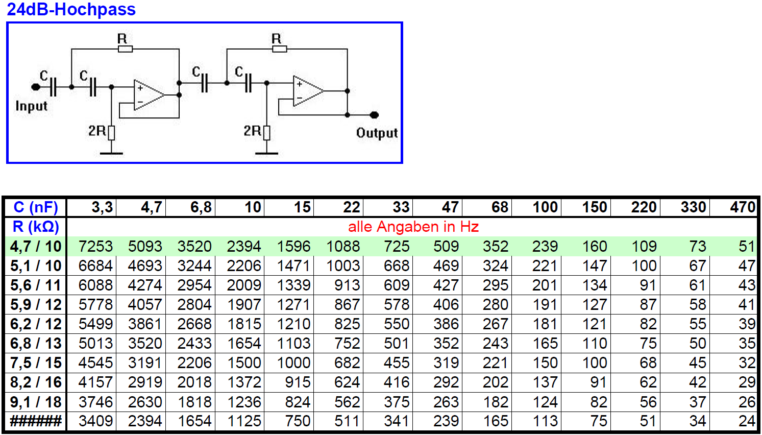

Meine weitere Zeichenarbeit und Berechnungen möchte ich Euch deshalb
auch nicht vorenthalten. Hat ja auch einige Arbeit gemacht.
Durch Ungenauigkeiten bei den Widerständen in Parallelschaltung sind die
angegebenen Frequenzen nicht ganz korrekt. Das sollte man mit
Tongenerator und Oszi überprüfen bei Bedarf.
Für den praktischen Einsatz dürfte es egal sein, ob es mit den
Trennfrequenzen so genau ist.
Es kann auch sein, R1 bis R8 und R11 bis R18 müssen in entgegengesetzter
Reihenfolge an die IC's. Das habe ich jetzt nicht so beachtet.
Man könnte auch R und 2R weglassen, wegen der Widerstandswerte die dann
gebräuchlicher sind, hat dann aber eine Auswahl weniger bei der
Frequenz.
Bei Bedarf an dem Teil ich habe von dem Originalprodukt noch 2
Bestückungstabellen für andere Trennfrequenzen.
Wer sich schwer tut bei der Berechnung von Parallel R's hier noch meine
schnelle Probier-Methode mit dem Windows Calculator:
um R1 = 9,1K als Summen-R zu erhalten, wenn R = 10k ist
10 eingeben
1/x (Kehrwert) drücken
M+ (in Zwischenspeicher damit)
100 eingeben (als Parallel-R)
MR (Zwischenspeicher aufrufen)
9,0909 kommt als Ergebnis
Der nächste R gesamt wäre aus der Bestückungstabelle 8,2k, wofür ich 47k
parallel nehme.
47 -> 1/x -> + -> MR -> = -> 1/x
8,2456
So sieht man schnell wo man mit den vorhandenen R-Werten etwa landet und
warum das Ergebnis nicht genau wird.

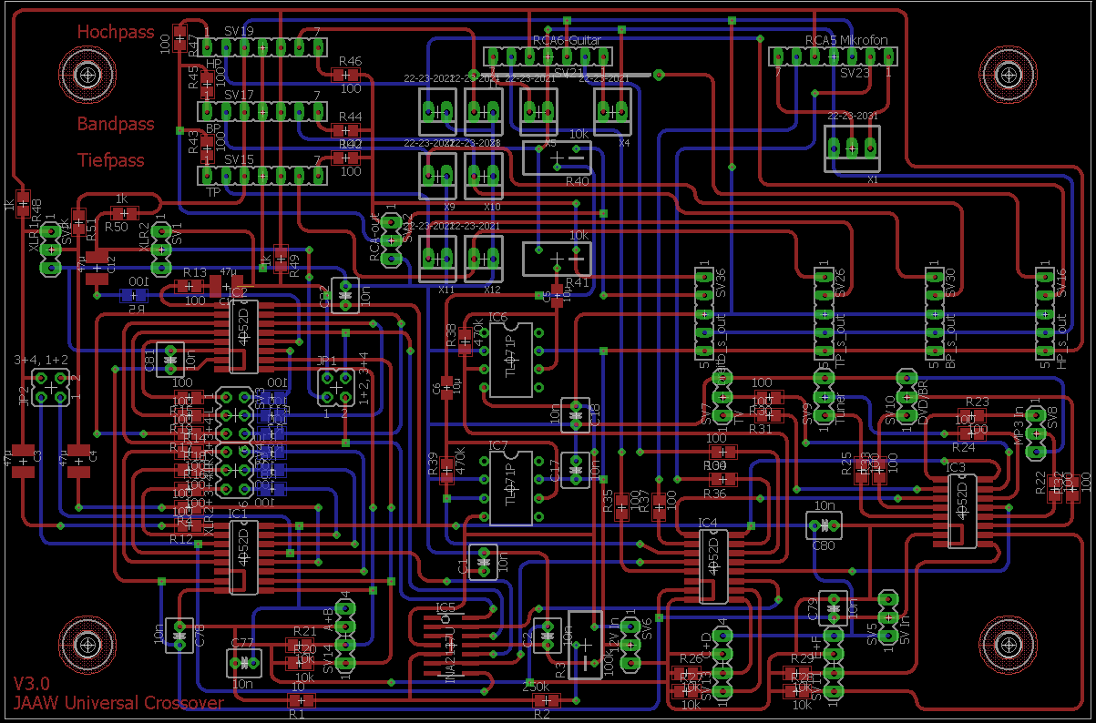

Wenn jemand mal dazu eine ordentliche Platine entwirft, ich hätte gern
4.
Juergen schrieb:
Du hast Vee der 4051 immer noch falsch. Es muss auf -12V.
von Juergen (Gast)
Hi Matthias,
Dein Link auf's Datenblatt zeigt einen DS3234 und ich kann auch nur
wenig techn. english, um es zu verstehen. Vielleicht ist ja ein falscher
IC da verlinkt.
> Vee muss auf -12V
meinst Du damit, dass der 4051 in meiner Schaltung zwingend symmetr.
gespeist werden muß? VSS bleibt dann aber auf GND oder?
Ich glaube gelesen zu haben, dass er auch schon mit 5V arbeitet und auch
die Steuersignale 5V haben können. Bevor ich weitere Versionen der
Schaltung einstelle will ich da erst mal Klarheit.
Für den falschen Link kann ich nix, da ist die Forensoftware irgendwie
verwirrt.
Der hier sollte klappen, lädt das Datenblatt von TI:
http://www.ti.com/lit/gpn/cd4051b
Der CD4051 kann nur Signale schalten, die zwischen Vcc und Vee liegen.
Wenn du also deine Opamps symmetrisch (mit z.B. + und - 12V) speist,
hast du NF Signale, die nullsymmetrisch sind, also z.B. zwischen +2V und
-2V liegen.
Würdest du solche Signale über den assymetrisch gespeisten 4051
schicken, clippt dir der Baustein die negativen Anteile auf 0V, das
möchtest du nicht. Deswegen solltest du Vee also auf die gleiche
negative Versorgung wie die Opamps legen, dann fällt das Problem weg.
Vss ist der Bezugspunkt für die Logiksignale, dieser bleibt also auf
GND.

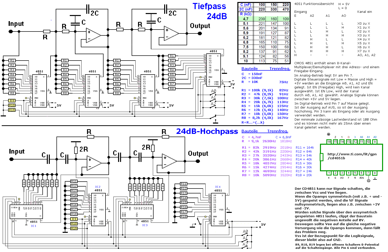

von Bastler (Gast)
Es dürfen aber keine +-12V an Vdd,Vee. Maximale Differenz ist 20V. Aber
mit +-9V kann man die OpAmps ja auch 1Veff verarbeiten lassen.
Jo, so isses, Fairchild sagt sogar nur max. 15V. Mit +/- 5V wäre man
dann auf der sicheren Seite.
von Juergen (Gast)
Danke für Eure Unterstützung, ich hoffe das Endprodukt stimmt jetzt so.
Der max. Pegel der geschaltet wird sind ja nur 0,7V ~ eff. und Ströme
fliessen höchstens im µA Bereich, also sollten 5V +/- als Uo genügen.
Hat jemand noch einen Tip parat, was er besonders geeignet hält für die
OPV's? Ich hatte an den DRV134 bzw. DRV137 oder INA134 bzw INA137
gedacht, die für eine symmetr. Signalwandlung gedacht sind.
Wenn du mit Linepegel arbeitest, sollten NE5532 oder NE5534 gut klappen,
OPA2134 und NJM4560 fallen mir auch noch ein.
Die INA137 und INA134 sind durch ihre Funktion und das integrierte
R-Netzwerk übrigens ungeeignet, die sind wirklich als Line Receiver
spezialisiert.
Du benötigst einfach nur gute Audio Opamps.

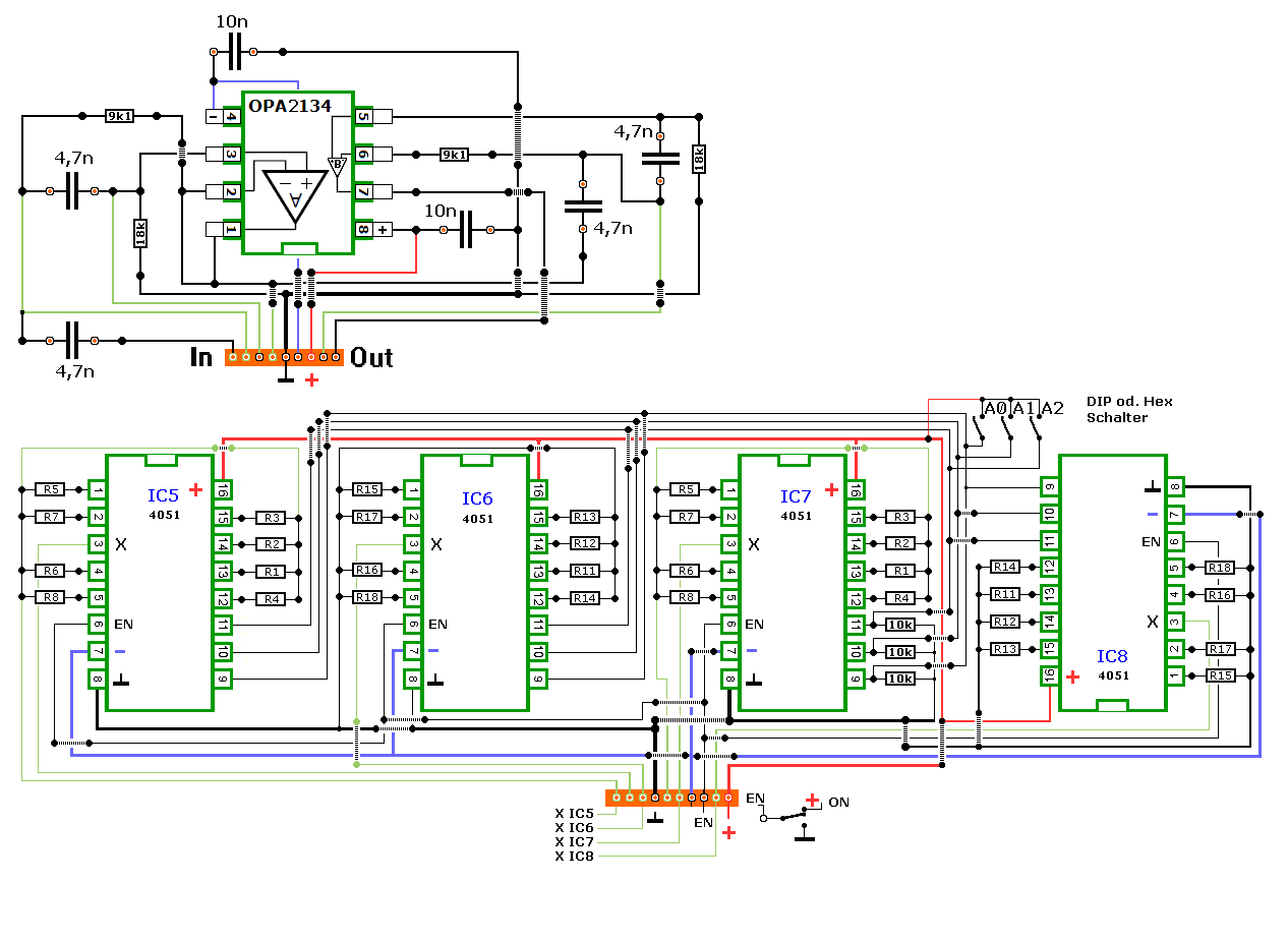

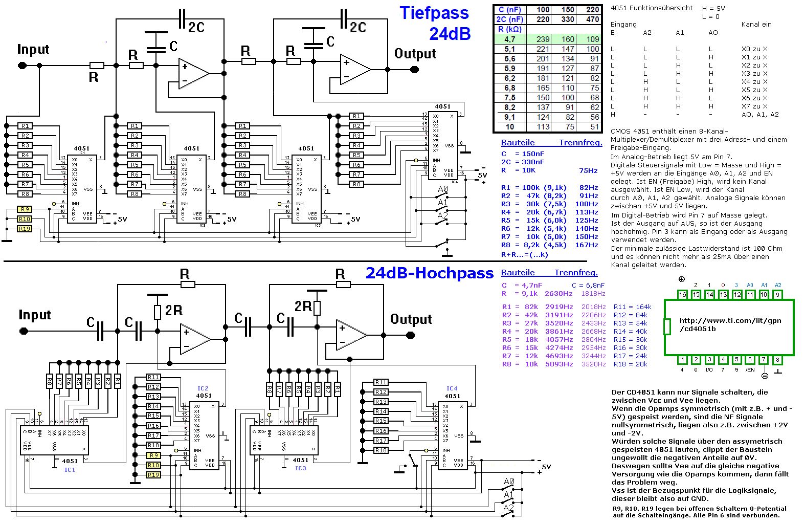

von Anja (Gast)
nicht ganz.
bei offenen Schaltern liegt kein definierter Pegel an den
Adressleitungen der Multiplexer -> 10K pull down Widerstand an Masse
fehlt.
Gruß Anja

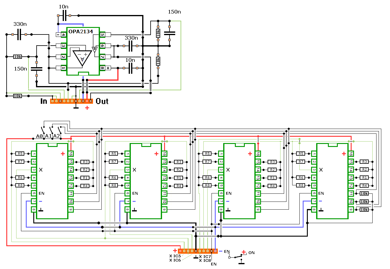

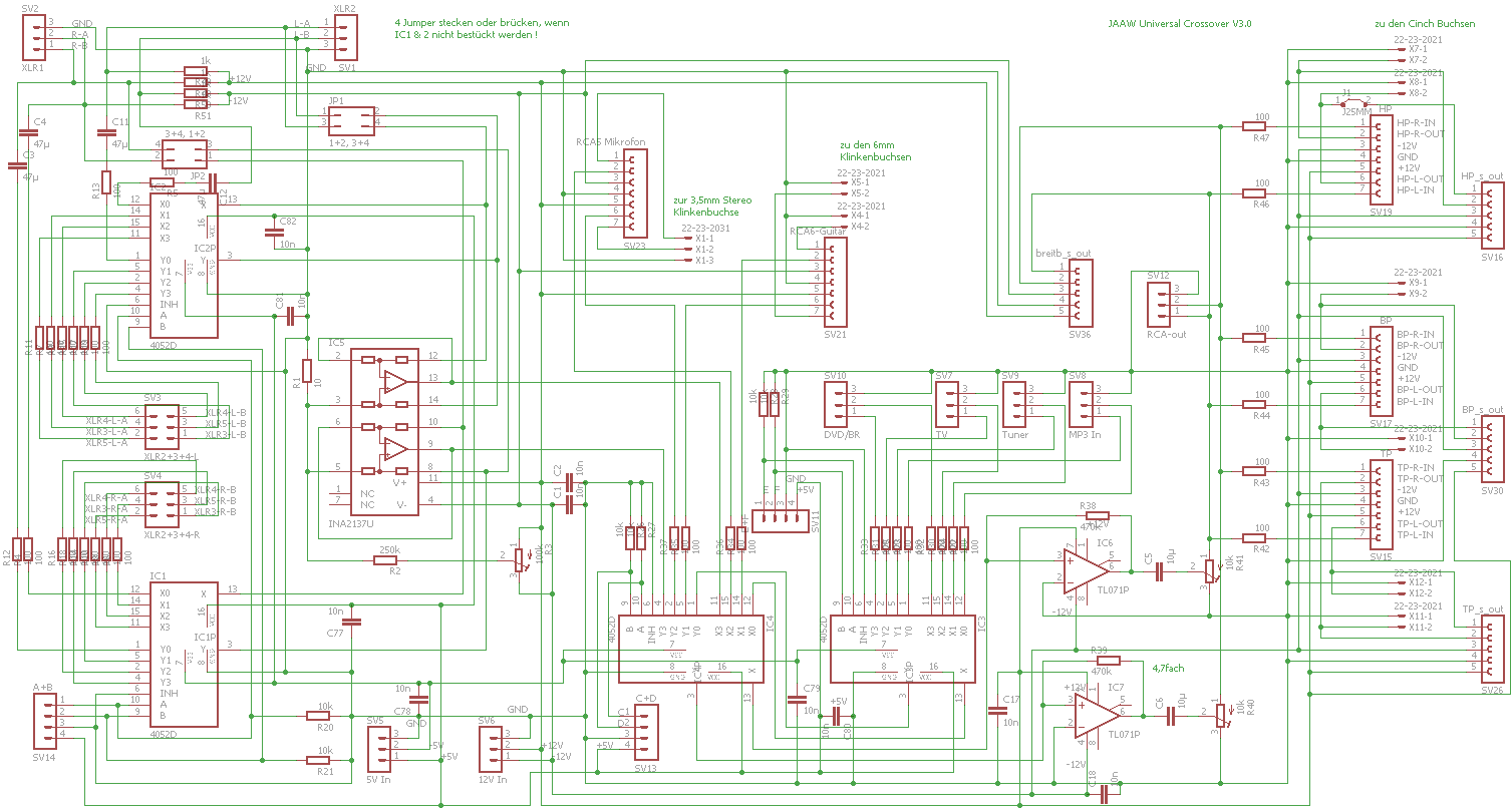

von Jürgen W. (cowpoke)
Hallo Anja,
Beim Hochpass liegt der Ausgang der Kanäle von IC2 und IC4 über die 2R
vom OPV an Masse.
Da dürfte kein R an den Ausgang, weil er sonst den R-gesamt und die
Frequenz ändert. Sollte bei den anderen ein 10k dran, meinst Du das?
Ich habe aber bei der Gelegenheit gleich noch einen anderen Fehler
entdeckt.
Anschluss 6 (en bzw. INH) muß natürlich gegen Masse oder +5V geschaltet
werden und nicht der Anschluss 8 (VSS).
Das habe ich gleich nochmal geändert.
von Anja (Gast)
ich rede nicht von den Ausgängen.
ich Rede von den Eingängen A,B,C der Multiplexer.
Wenn der Schalter offen ist
(also nicht mit +5V verbunden)
hängen die Eingänge in der Luft.
Gruß Anja
Ausserdem hast du unten rechts über den ABC Schaltern noch einen
merkwürdigen Schalter, der bei Betätigung die +5V gegen Masse
kurzschliesst - vermutlich ein ungewolltes Feature :-P
von derguteweka (Gast)
Moin,
Ergaenzend zum bisher gesagten noch etwas unqualifiziertes Genoergel von
mir:
Das Ganze scheint mir von der Dimensionierung her ja ein
Linkwitz-Riley(LR) Filter zu sein. Das ist aber imho nur dann irgendwie
sinnvoll, wenn man auch den entsprechenden (simultan umgeschalteten)
LR-Hochpass / (Bandpass/Hochpass) dazu hat. d.h. eigentlich muesste man
den Aufwand mindestens verdoppeln, um die Vorteile des LR-Filters (kein
"Loch" im Frequenzgang bei der Uebernahmefrequenz) zu haben. Das ganze
dann noch mindestens in Stereo - und schon kriegt man Mengenrabatt auf
den 4051 :-)
Ohne dass ich gleich ein nachbauerprobtes Schaltbild liefern kann - ich
denk' mal, die einstellbare Umschalterei der Eckfrequenzen ginge auch
pro 24dB/Oct Filter mit einem einzigen 4066 und einem PWM Signal; dann
sogar stufenlos. Dann braeuchte man, wenn man's "schoen" machen will,
vor und nach dem ganzen Zauber noch jeweils einen Antialiasing-Tiefpass;
kaeme aber insbesondere in der Stereoversion schon mit ein paar
CMOS-Schaltern weniger aus.
Gruss
WK
Heutzutage ist es sowieso fragwürdig, ob man das mit einem kleinen DSP
nicht besser hinkriegt, aber der Spass am Basteln ist ja auch dabei.
Mich würde die stufige Umschaltung stören, und täte mir dann lieber
einen bewährten Parametric EQ aus einem Mischpult kopieren.
Es fällt mir auch noch der MF10 ein, der alle 4 Filtersorten in einem
Chip hat (Tiefpass, Bandpass, Notch und Hochpass) und genau nach dem
Prinzip des geschalteten Filters läuft, das derguteweka skizziert hat.
@derguteweka
ich würde es besser finden, wenn Du Deine Gedanken dazu mit einem
eigenen Schaltbild zu Gesicht bringst.
Noch einmal zum Verständnis wozu das Ganze dienen soll, zumindest bei
mir.
Ich trenne einen Subwoofer (oder Bassbereich) ab und teste per
Umschaltung wie er sich in der praktischen Anwendung besser einfügen
lässt. Danach werden die Widerstandswerte für die OPV in die eigentliche
Aktiv-Weiche übernommen. Ebenso für den Hochpass. Beim Endprodukt mache
ich keine Umschaltung. Die Verstärker werden mit den abgetrennten
Bereichen gespeist. Sicher fehlt noch der Bandpass, wenn man es genau
nimmt. Der muss aber keine 24dB Steilheit haben, und in Stereo ist es am
Ende sowieso.
@Anja
vielen Dank für Deinen wichtigen Tip, den ich in der Zeichnung gelb
unterlegt umgesetzt habe.
@Matthias
Dieser Schalter war mit dem falschen Pin (8) verbunden, was ich schon

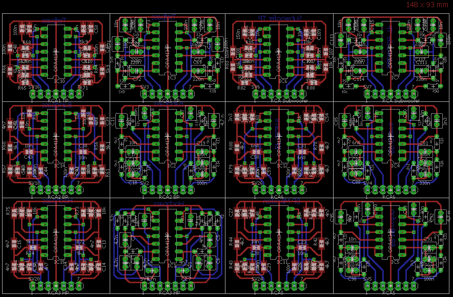

Ich bedanke mich nochmal und möchte zum Schluß beide Layouts dazu
zeigen.
Sorry beim anhängen hatte ich die falschen Bilder erwischt, da waren
noch Fehler in der Zeichnung, dafür gibt es die jetzt in je 2 Versionen
des OPA's

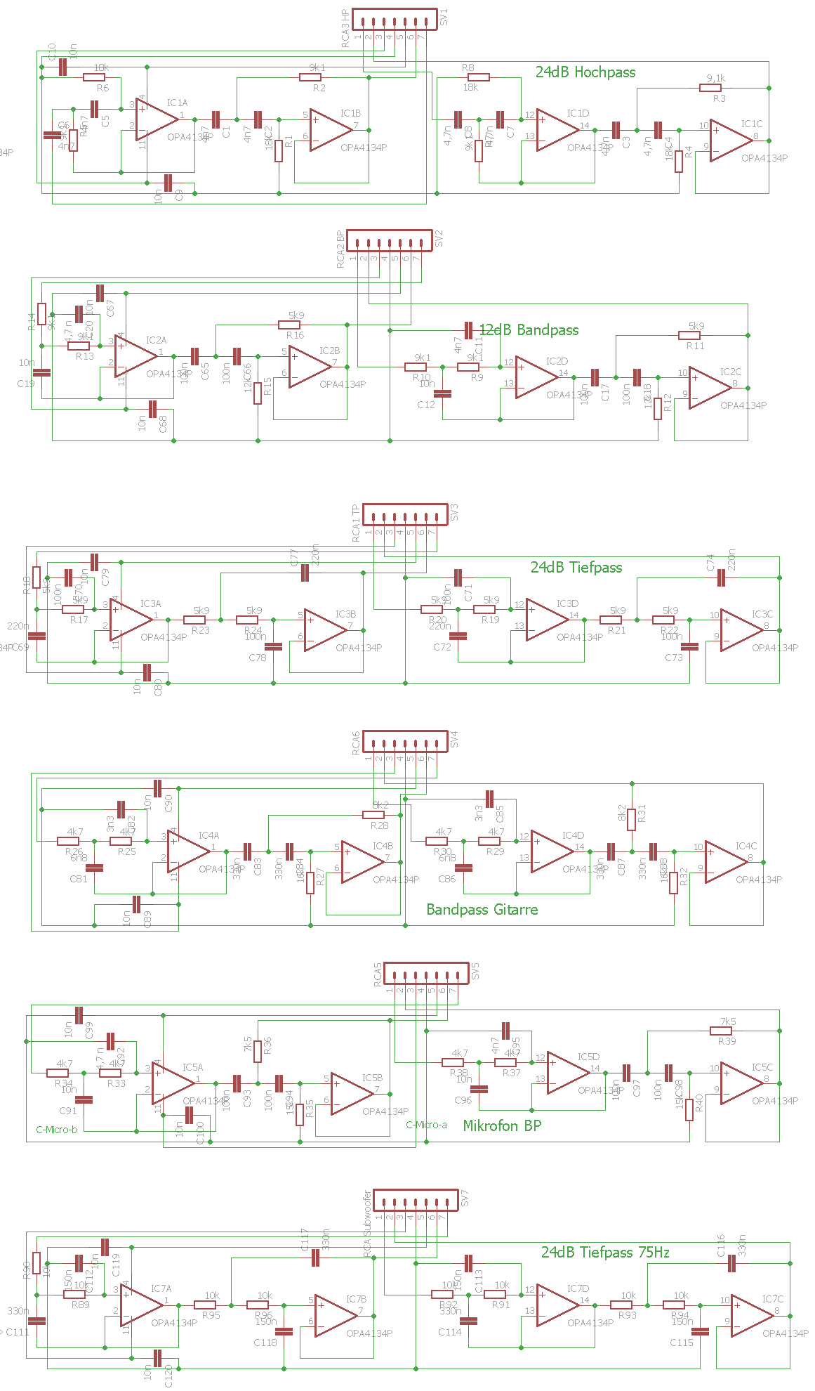

Ihr habt mir wirklich prima geholfen um mich in die Materie
einzuarbeiten mit den Multiplexern, dafür nochmal besten Dank.
In der Folge habe ich mir eine universelle Schaltung mit 4x 4052
entwickelt, eigentlich um 3 kleine Stereoverstärker Bausteine (je 10W
sin.) aktiv anzusteuern.
Zuvor hatte ich mir von den viel gelobten SymAsyms 4 Endstufen gebaut in
der veränderten Schaltung (von RudiRatlos) mit doppelten
Leistungstransistoren um die Dämpfung zu erhöhen und die
Ausgangsimpedanz zu senken. Also habe ich jetzt folgende Voraussetzungen
um damit zu experimentieren:
3 Stereoverstärker (class D)  je 2x10W sin
1 Stereoverstärker (class D)     2x50W sin
4 Endstufen (class AB) je 100W sin
Da ich auch öfter eine E-Gitarre "vergewaltige" habe ich die universelle
Schaltung mit den Multiplexern auch dafür entwickelt.
Eure selbstlose Hilfe hat mich dazu geführt mit EAGLE zu arbeiten bei
der Entwicklung der Leiterplatte. Die inzwischen immer wieder erfolgte
Optimierung hat eine Grösse des PCB von 150x100mm erbracht.
Auf diesem Grund-PCB sind einige Steckplätze angeordnet in die
Frequenzpässe gesteckt werden, sowie Erweiterungen für symmetr.
Ausgänge.
Das Teil hat nun:
a) von IC1+2 über einen Stufenschalter an Buchse SV14 geschaltet
3 symmetr. Stereoeingänge (XLR 2,3,4)
2 symmetr. Monoeingänge mit 9V Phantom-Spannungsversorgung für electred
Mikrofon (XLR 1)
{will man die symmetr. Stereoeingänge nicht, Stufenschalter und IC1+2
weglassen und Jumper 1 und 2 stecken}
b) 4 unsymmetr. Stereoeingänge mit IC3 über 2.Stufenschalter an Buchse
SV11 geschaltet
c) 2 unsymmetr. Gitarreneingänge mit Bandpass Filter
einer davon ist für die effect-line und über SV36 an symmetr.
Breitbandausgänge kommen die grossen Endstufen dran
1 unsymmetr. Stereo-Mikrofon Eingang Bandpass gefiltert
über einen weiteren Stufenschalter an Buchse SV13 schaltet IC4 entweder
a), b), c) Gitarre oder c)Mikrofon
Dann geht es über eine Bufferstufe IC6+7 an den symmetr.
Breitbandausgang und ebenso zu den 3 Frequenzpässen des Aktivfilters.
Über 3 aufsteckbare Erweiterungen kann man davon auch symmetrisch
weggehen.
Alles ist leicht anpassbar, wenn man statt Aktivweiche nur einen
Subwoofer Ausgang will, steckt man nur den Tiefpass für einen Sub auf
den TP Steckplatz.
2 Spannungsversorgungen habe ich vorgesehen, ±12V und ±5V, es könnte
aber auch mit nur ±5V funktionieren. Es ist noch kein Prototyp gebaut da
ich erst weitere Interessenten suche, um die Produktionskosten der PCB
zu optimieren.

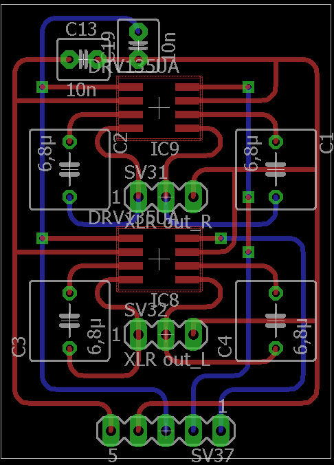

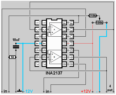

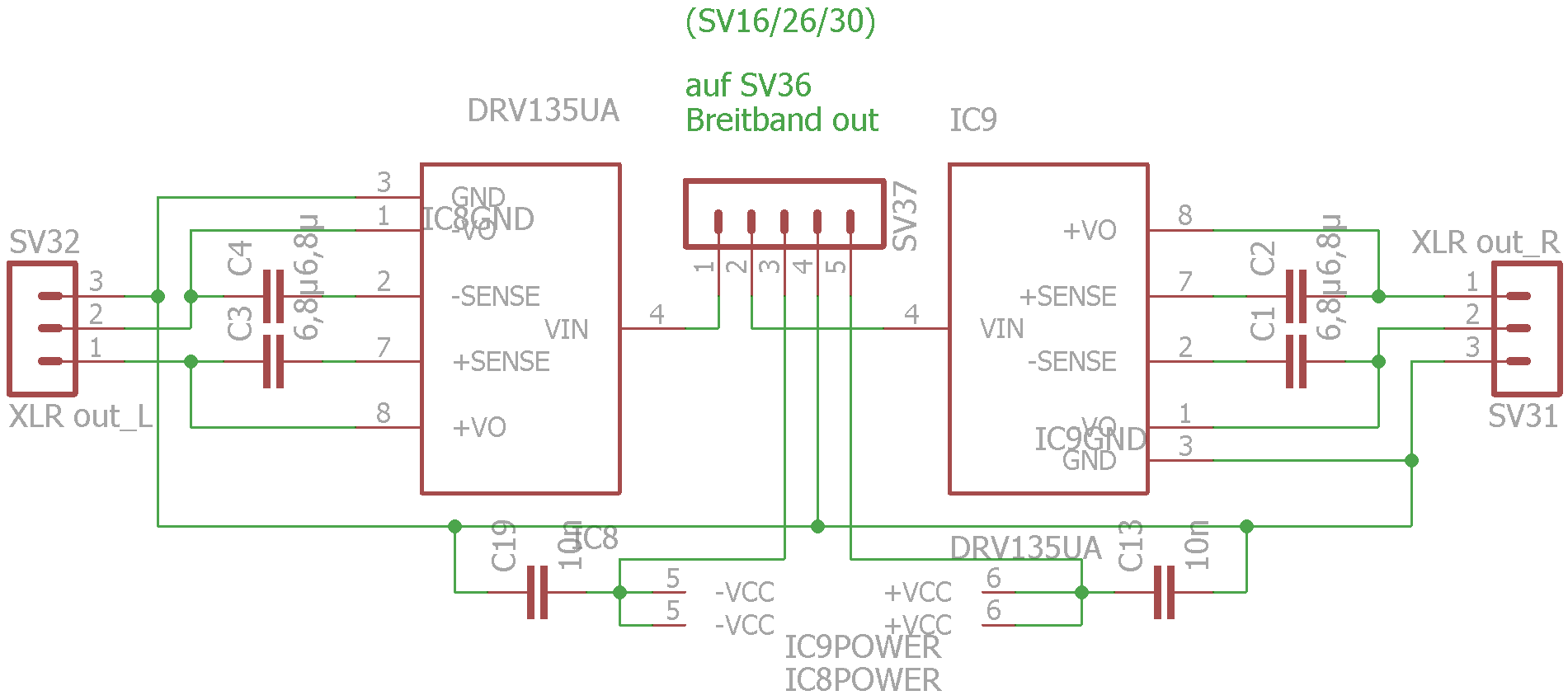

Die angeschlossenen Verstärker sollten sinnvollerweise eine symmetr.
Eingangserweiterung bekommen mit je einem INA 2137 z.B. wie auf meinem
letzten Bild. Ich werde für mich die 100W Endstufen gleich danach wieder
mit einer symmetr. DRV Ausgangsstufe ausrüsten, um die Endstufen
kaskadieren zu können.
Ich hoffe auf konstruktive Kritik falls jemand mehr von der Materie
versteht und evtl. Fragen um rechtzeitig noch Änderungen einfließen zu
lassen.
von Jobst M. (jobstens-de)
Sag mal, was stört Dich eigentlich daran, Potis zu verwenden?
Mit einem Stereo-Poti könntest Du einen 12dB Filter steuern.
Stufenlos.
Und wenn benötigt, schaltest Du 2 in Reihe. 24dB.
Jobst

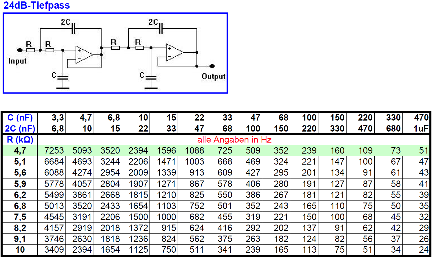

von 24dB-Hochpass +Best-Tab.png (Gast)
Entschuldige bitte Jobst, ich kann mit Deinem Vorschlag so nichts
anfangen.
Wahrscheinlich spielst Du auf eine Schaltung mit dem MF10 an.
Bevor ich hier mit meiner Frage aufschlug, wusste ich auch mit
Multiplexern noch nichts anzufangen. Nun ist es mir halbwegs klar, dank
der hilfreichen Tips.
Hier kann man sich die Werte zur Bestückung der Frequenzpässe entnehmen,
wenn man andere Bereiche braucht.
Ich habe diese aber nicht selbst berechnet.
Ich möchte zusätzlich eine Information nachschieben zu den eingesetzten
Frequenzpässen und die Bereiche die diese filtern, damit man nicht erst
die Tabellen auslesen oder rechnen muß für die aktuellen Werte der
R+C's.
24dB Tiefpass für die Aktivsubwoofer hat 75Hz obere Trennfrequenz
24dB Tiefpass für die Aktivweiche hat 191Hz obere Trennfrequenz
24dB Hochpass für die Aktivweiche hat 2630Hz untere Trennfrequenz
Wird statt 9,1k mit 7.5k bestückt setzt der Hochpass bei 3191Hz an und
beim Bandpass muss es dann auch verändert werden.
12dB Bandpass für die Aktivweiche geht von 191Hz bis 2630
12dB Bandpass für das Stereomikrophon geht von 150Hz bis 5093Hz
12dB Bandpass für Gitarre geht von 42 bis 7253Hz
Hier habe ich meine Entwicklung mit dem IC4051 einer Eingangslösung für
8 Eingänge, sowie Kopfhörerverstärker und symmetr. I/O gepostet, wenn es
jemand interessieren sollte.
http://www.analog-forum.de/wbboard/board5-private-kleinanzeigen-keine-werbung/board49-sammelbestellungen/p1599045-sammelbestellung-symasym-platinen/#post1599045
Ich habe noch einen kleinen Fehler in der Schaltung des Crossovers
entdeckt, wenn man die 3 symmetr. Eingänge nicht braucht.
Die Jumper bzw. stattdessen gelötete Verbindungen gehören ans andere
Ende der 47µF Kondensatoren C2,C3,C4 und C12. Sonst wird die
Phantomspannung nicht geblockt.
Bei J2 ist die Änderung nur eine Kleinigkeit auf dem Board.
