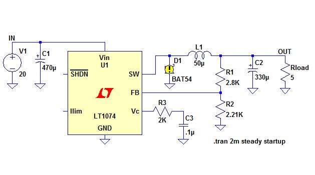

Hallo, Ich habe eine Frage zu LT Spice. In dem Fenster in dem ich einen Widerstand seinen Ohm-Wert eintrage, kann ich weitere Angaben zur Toleranz und maximalen Verlustleistung machen. Ähnliches gilt auch für alle anderen Bauteile z.B. für Kondensatoren mit z.B Angabe der max. Voltage Rating. Setze ich in der Realität einen Widerstand mit Pmax=0,25W ein und belaste ihn mit mehr als dem, so wird er heiß, dann wird er schwarz und dann ist er kaputt. hat die Angabe -in diesem Beispiel die Angabe der maximale Verlustleistung bei Widerständen- eine Auswirkung auf die Schaltung bzw. wird irgendwo Bezug darauf genommen? Meine erste Vermmutung war, dass bei überschreiten der maximalen Verlsutleistung ein Hinweis dazu in der Spice Error Log auftaucht. gruß Sören
Hallo Sören,
Diese Angaben (Power, Toleranz, Volt) haben keine Auswirkung auf die
Simulation.
Helmut

Die Tolernaz geht nicht in die MC-Analyse ein. Diese Angaben tauchen nur in der Stückliste auf. View -> Bill of Materials --- Bill of Materials --- Ref. Mfg. Part No. Description C2 -- -- capacitor, 200fF R1 -- -- resistor, 5M, 5%, 0.1W U2 Linear Technology LT1012 integrated circuit

Hallo, es gibt eine Ausnahme für den max. Strom und die Spannung von Dioden, wenn man eine .TRAN Simulation mit "steady" macht. Da werden Strom und Spannung der Dioden auf Maxwerte überprüft. .tran 2m steady startup Das sieht dann so wie im Bild aus, wenn man eine zu schwache Diode nimmt. Gruß Helmut
