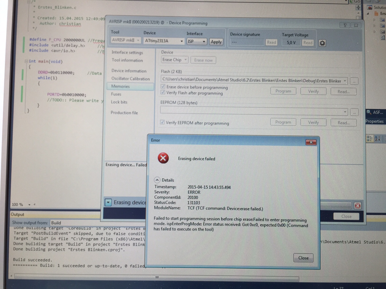

Sehr geehrte Damen und Herren,
liebe Feunde der Elektrotechnik,
ich weiß, ihr seid es sicher leid zu hören, welche Probleme ein
absoluter Einsteiger in die Welt der Programmierun hat, doch ich weiß
keinen anderen Ausweg mehr, ich habe alles bereits zu diesem Thema
gefundenes versucht, ... ohne Erfolg.
Ich habe mir für die Arbeit einen AVR ISP MK2 gekauft. Dazu einen
kleinen ATTiny2313A. Am Ende soll eine Funkstrecke zwischen einem
Türkontakt und einem Raspberry Pi hergestellt werden. Nun schaffe ich es
aber nicht einmal ein simples Test Programm auf dem ATTiny zum laufen zu
bekommen ich sehe immer wieder ausschließlich die Fehlermeldung:
Erasing device failed
Timestamp:  2015-04-15 14:59:52.313
Severity:    ERROR
ComponentId:  20100
StatusCode:  131103
ModuleName:  TCF (TCF command: Device:erase failed.)
Failed to start programming session before chip erase:Failed to enter
programming mode. ispEnterProgMode: Error status received: Got 0xc0,
expected 0x00 (Command has failed to execute on the tool)

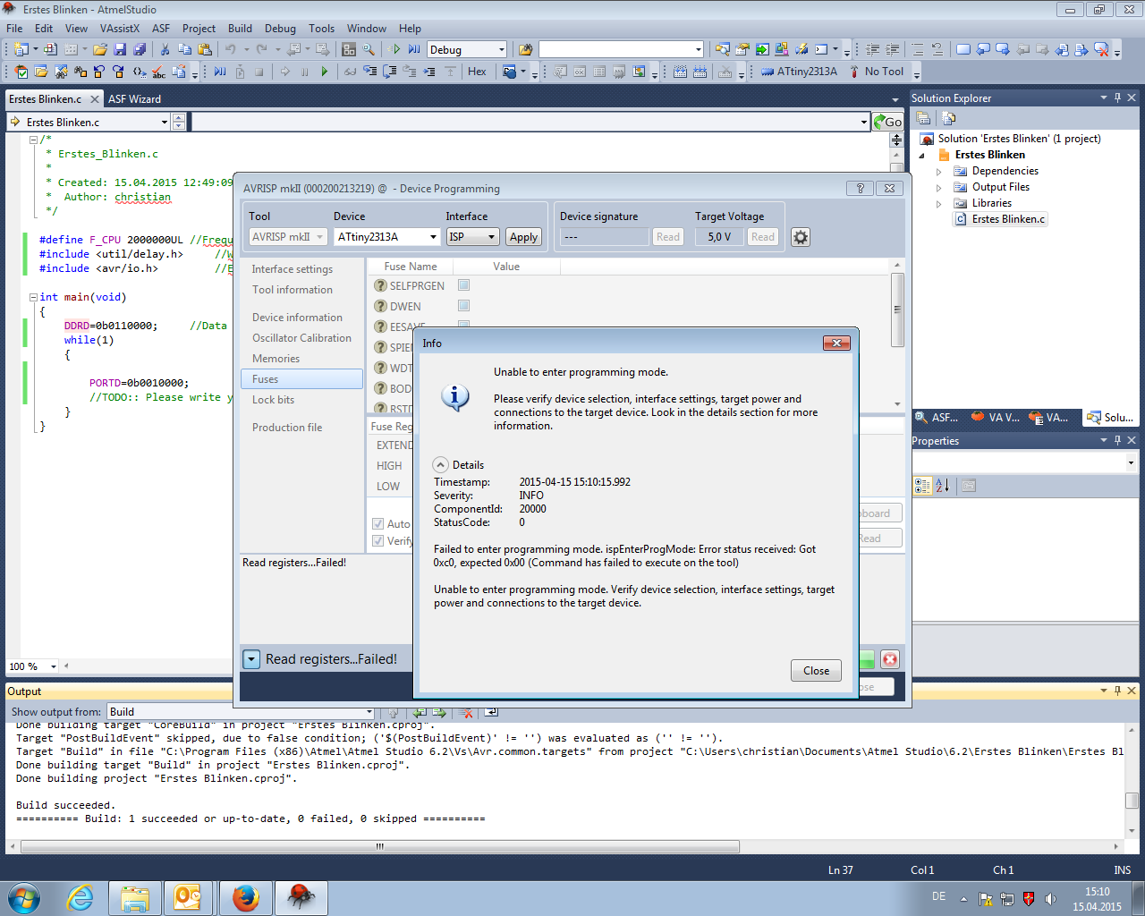

Hast schon an den Fuses herumgespielt ?
von Christian S. (Firma: EnergyBrainpool GmbH & Co.KG) (schmidd90)
Hallo Thomas,
leider kann ich auch diese nicht einmal anklicken.
von Oliver R. (orb)
Welche ISP-Geschwindigkeit hast Du eingestellt?
Stell mal auf 125kHz runter und versuchs nochmal.

von Oliver R. (orb)
Christian Schmidt schrieb:
> Es scheint mir jedoch, als wäre dieser Fehler kritischer als zunächst
> vermutet.
Nein, das ist ein normales Verhalten für einen neuen Atmel (und ein
übliches Anfängerproblem).
Die sind vom Werk so eingestellt (Fuses) daß sie mit 1Mhz internem Takt
laufen. Beim Programmieren darf der ISP-Takt maximal ein viertel des
Prozessortakts sein, also stellt man des ISP-Takt runter, setzt die
Fuses und stellt ihn wieder hoch.
> Fuses
Hallo Oliver,
vielen Dank für diese Nachricht, es scheint als wüsstest du genau was zu
tun ist. Kannst du mir vielelicht etwas detaillierter verraten wie ich
diese Einstellungen vornehmen muss?
Im AVR Studio > Device Programming > Interface Setting > ISP Clock steht
bei mir auf 64kHz
Das Menü Fuses kann ich wie etwas weiter oben beschrieben nicht öffnen.

von Andreas R. (andreasr)
Hast Du auf Apply geklickt?
von anon (Gast)
Hast du ein Multimeter zur Hand? Ich vermute fehlende Verbindung (von wo
nach wo kann ich dir nicht sagen) oder fehlerhafte Versorgung.
Warum steht bei "Device Signature" nichts?
Du musst einmal auf Apply klicken, damit Programmer und AVR sich
verstehen.
