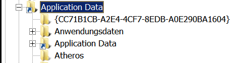

Hallo, ich (oder ein Programm) hat irgendwie eine Rekursion im Filesystem zustande gebracht. Im Screenshoot - ist der blaue Pfeil am Folder sowas wie ein symbolischer Link? Wenn ja, wie komm ich auf das Ziel des Linkes? Gruss Heinz
heinz schrieb: > Wenn ja, wie komm ich auf das Ziel des Linkes? rechter Mausklick, Eigenschaften? Das muss keine Rekursion sein, der Link kann auch auf eine anderes Verzeichnis irgendwo im Dateisystem zeigen. Im übrigen ist eine Dateiangabe wie \test\test\test problemlos zulässig. Also kommst du mit Application data\Application data dahin wo du hinwillst, egal wo das ist. Georg
Da gibts bei mir nur Allgemein Sicherheit Vorgängerversion / Anpassen Hab den Pfad jetzt mal auf eine FAT32 kopiert und überleg mir ob ich ihn zurück kopier?
@Georg Das ist schon rekursiv. Wenn ich in dem Pfad suche läuft sich der Explorer tot.
heinz schrieb: > Wenn ich in dem Pfad suche läuft sich der > Explorer tot. Wenn du rekursiv suchst, findet der in jedem Verzeichnis A.. data, das er aufmacht wieder ein solches Verzeichnis. Aber aufmachen und anschauen sollte normal funktionieren. Georg

heinz schrieb: > Das geht natürlich. Ich überleg halt einfach den Ordner(?) App Data im > Ordner App Data zu löschen. Kannst ihn ja erst mal umbenennen...
Hab ich schon ;) dann haben sie alle einen neuen Namen. Wenn ich denn inneren Pfad lösche ist der äussere mit weg.
https://wordlinks.wordpress.com/2010/10/30/solved-appdatalocalapplicaton-dataapplication-data-repeating-recursion/ Wenn ich das richtig sehe haben die den "Zugriff für alle verweigert" auf den oberen Ordner und alle Unterordner und dann nur den untergeordneten link wieder freigegeben und gelöscht. Ohne Garantie ;-)
Danke schön, jetzt komme ich der Sache näher http://www.sevenforums.com/general-discussion/115149-stop-application-data-folder-replicating.html
Kurze Rückmeldung Wie ich das verstehe ist das irgend ein Murks von MS. Der "Ordner" ist ein Junction auf ProgramData und soll lt. MS irgend einen Sinn haben wenn Programme diesen scannen. Lösung ist jedem Benutzer die Zugriffsrechte entziehen.

Also zu aller erst war es mal mein Fehler die Zugriffrechte für den Ordner zu ändern. Was ich nicht verstehe Application Data ist eine Junction auf ProgramData Um nicht rekursiv zu werden entziehe ich Allen die Zugriffsrechte auf Application Data. Dann könnte ich Application Data auch löschen? Wieso sehe ich im Explorer (ich nutze Explorer++) nicht auf was die Junction zeigt?
