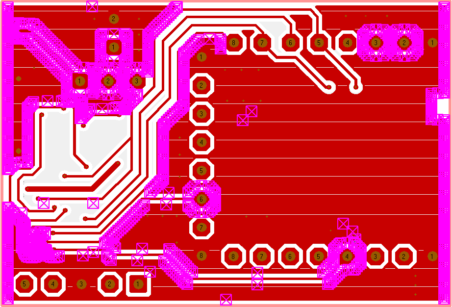

ich würde gerne in meinem fertigen Layout die Masseinseln entfernen.
Dies scheint auch zu funktionieren über Masseflächen Assistent ->
Masseflächen in Linien umrechnen -> Linienabstand 0mm.
Jedoch danach bekomme ich unzählige Fehler Meldungen a la
"GND-Leiterbahn zu dünn".
Was genau mache ich hier falsch?

Massefläche, die ich generiert habe hat eine Aura von 0,3mm und einen
Abstand zum Platinenrand von 0,500126mm
von Router (Gast)
Im Anhang mal ein Bild des Bottom Layers und der ganzen Fehlermeldungen,
NACH Entfernung der Masseinseln.
Jede einzelne Fehlermeldung ist GND Leitung zu dünn...
Ist mir unerklärlich.
Wenn du den Abstand auf Null setzt, wird wohl auch die Linienbreite für
den Füllalgorithmus Null. Was ist so verwunderlich daran, dass das zu
dünn ist?
Du musst die Massefläche schon komplett entfernen. Zeichenelemente mit
Abmessungen von 0 mm sind eine Schnapsidee.
Georg

Wenn ich das mache komme ich an manche GND Pads gar nicht dran.
Es scheint mir relativ kompliziert obwochl ich einfach nur ein paar
Masseinseln entfernen möchte, mehr nicht.
Dann hast du nicht richtig geroutet. Masseflächen sind was zusätzliches,
man kann damit keine Pads anschliessen, zu denen keine Route möglich
ist. Deshalb wird hier ja oft empfohlen, erstmal GND zu routen, bis
alles ordentlich angeschlossen ist, und dann erst über Masseflächen
nachzudenken.
Georg
Eigentlich nichts.
Aber:
Du hast beim Generieren der Massefläche eine Linienbreite von 0,2 mm
angegeben und in deinem DRC-Check eine grundsätzliche Linienbreite von
z.B. 0,3mm angegeben.
Also werden alle Linienbreiten unter 0,3mm angemeckert.
Du hast deine GND Leiterbahnen nicht per Hand geroutet und willst das
jetzt mit der Masseflächenfunktion beheben. Aber wenn du zu Fuß nicht
mit einer Leiterbahn durchkommst, warum sollte die Masseflächenfunktion
dann mit einer hinreichend dicken Leiterbahn da durch kommen???
