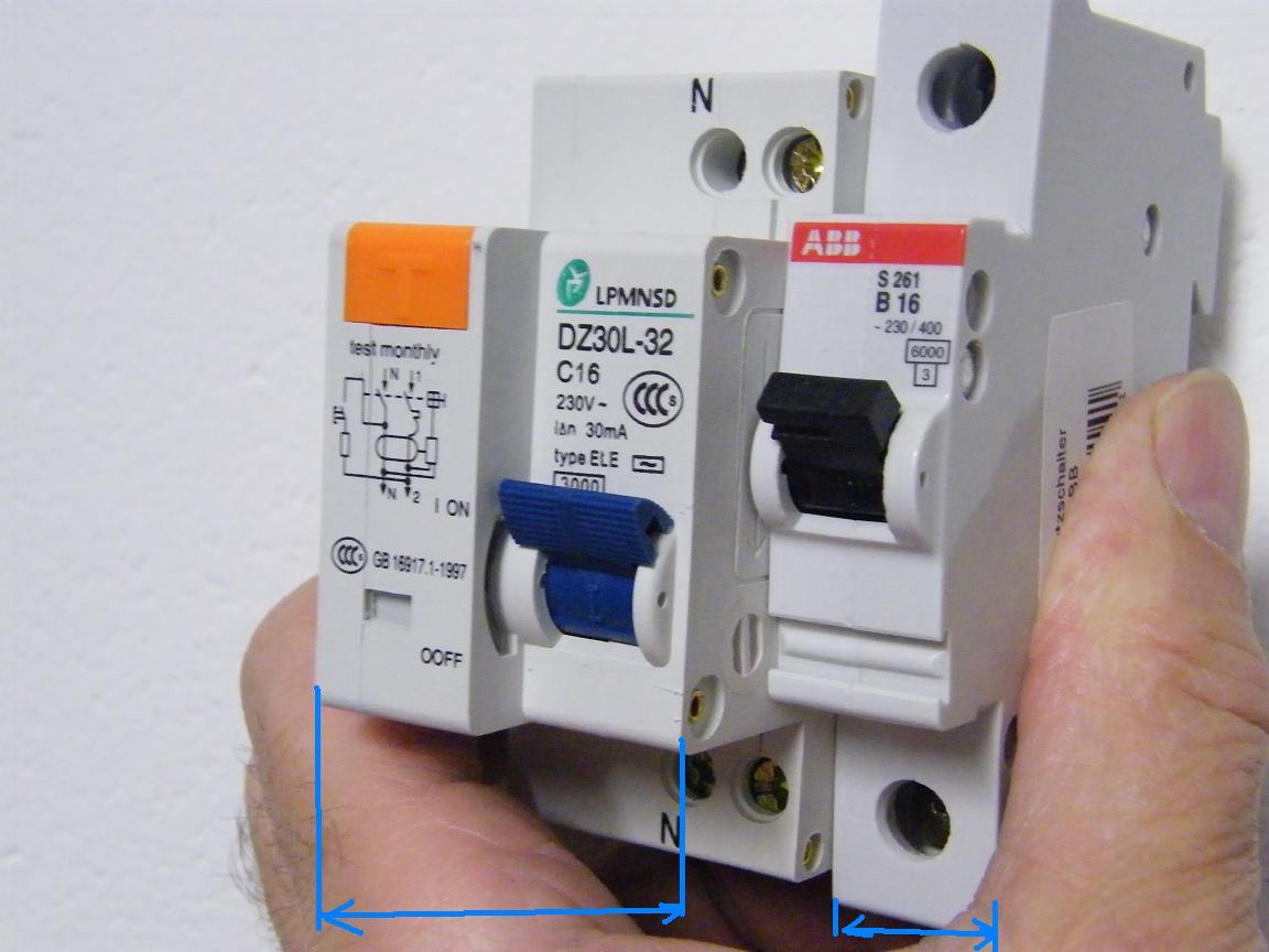

Martin schrieb: > Im Sicherungskasten ist kein > Platz mehr. Dann nimm einen weiteren Kasten oder prüfe ob noch 2 Plätze für einen kombinierten FI/LS-Schalter frei sind. Wenn schon neue Leitung erforderlich ist, dann machen zusätzliche FI immer Sinn, wenn nicht im STörfall ALLES finster sein soll. Alarmanlagen, Kühlschränke und Gefriertruhen mögen keinen stromlosen x-wöchigen Urlaub! Preisvergleich z.B.FI/LS http://www.idealo.de/preisvergleich/OffersOfProduct/2736680_-ds201a-b16-0-03-abb-stotz-striebel-john.html
