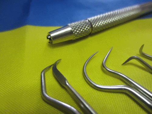

Ich verwende Zahnarztinstrumente (Hacken, Stocherer, Schaber) um an TH und SMD Bauteilen rumzudruecken. zB Beinchen eines SO, oder TQFP Gehaueses zu heben, Leiterbahnen blank zu reiben,

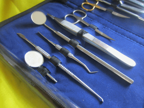

Am besten verkaufst Du ein Set aus Heidemannspatel, Edelstahlskalpell, Dentalspielegel und so einem Kratzhaken. Wenn die Qualität stimmt, würde ich dafür 30 Euro ausgeben, ohne mit der Wimper zu zucken.
Gregor Ottmann schrieb: > Am besten verkaufst Du ein Set aus Heidemannspatel, Edelstahlskalpell, > Dentalspielegel und so einem Kratzhaken. Wenn die Qualität stimmt, würde > ich dafür 30 Euro ausgeben, ohne mit der Wimper zu zucken. Ich stelle Dir nach Rückssprache mal was zusammen, so als Promo wenn Du mir versprichst zu zeigen wie du zweckentfremdest. Zwei Beispiel Bilder von mir anbei. Ist aber kein Heidemannspatel mit drinn. Habe das vor längerer Zeit mal aufgenommen. Will jetzt nicht 5000 Fotos hier hochladen. ^^ ;-) Von den Kratzhaken (in der Regel Zahnsonden) gibt es so 20 verschiedene Sorten aber für die gängigsten gibt es sogar 2 Sets bei dem man die Spitzen austauschen kann und auch einzeln nachkaufen kann. Schreibe mir doch mal bitte Deine Telefonnummer als PM Ich stelle Dir was sinnvolles zusammen als Demo wenn du dann demonstrierst was man damit so machen kann. So war das auch gedacht von mir. um auf einen Beitrag von oben einzugehen. Umsonst macht es kaum Sinn. Aber man kann individuell ja was machen... eine Hand wäscht die andere und ich weiss nachdem ich ein Video oder Bildmaterial mal gemacht habe was das für ne Arbeit ist um halbwegs akzeptabel zu sein. Brauchst auch nicht mit der Wimper zu zucken
Bernd S. schrieb: > Ich habe mal vor einiger Zeit ein Handstück eines Mikromotors bekommen. > Ich glaube, der war von KAVO. Kavo ist ein Mercedes. Da gibt es nichts besseres meiner Meinung nach. Mein Partner hatte die vor 15 Jahren als er Dentaldepots beliefert hat im Programm.
So ein Set ist doch zu unflexibel. Ich z.B. brauch min. 3 verschiedene Pinzettenformen. Dagegen würde ich keinen Edelstahlspiegel für Elektronik nehmen, ein Kunststoffspiegel (Kunststoffgriff mit Glasspiegel natürlich) hat dem gegenüber keinen Nachteil, aber dafür kannst Du damit in Geräten rumfummeln, ohne einen Kurzschluss zu verursachen. Die witzigen Scheren brauchst Du im Labor genau nur für eine Sache: Zum Fingernagelschneiden. Und selbst da tut die Knipex besser.

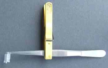

Daniela Tocan schrieb: > Schade dass die Wäscheklammer Idee trotz korrektem Bildformat gelöscht > wurde. Dann beschreib so nochmal...
Uhu Uhuhu schrieb: > Daniela Tocan schrieb: >> Schade dass die Wäscheklammer Idee trotz korrektem Bildformat gelöscht >> wurde. > > Dann beschreib so nochmal...+ So ganz grob: Nimm eine normale Pinzette und Klemme eine Wäscheklammer drann, dann hast du eine Haltepinzette Ähnlich einer Kreuzpinzette. Durch Variation des Anstzpunktes erreichst Du ach einen unterschiedlichen Anpressdruck und wenn Du unten eine weitere Wäscheklammer drann setzt dann hast Du den Ständer der die dritte Hand ersetzt. Sieht nicht schön oder professionell aus aber funktioniert.
