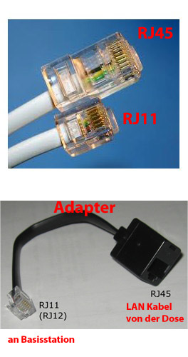

Markus schrieb: > Tipp: Mach an die Telefone RJ45 drann, dann kannst du überall LAN-Kabel > legen Joachim B. schrieb: > wieso Adapter? Ich muss doch einen Adapter nehmen (???) , der RJ11 Stecker (welche in die Analog Dect Telefon Basistation kommen) und der RJ45 Stecker (angeschlossen an der LAN Dose) haben unterschiedliche Größen. Verbinde Basis mit LAN Kabel über einen Adapter (s. Abb.) . Kann das RJ45 Kabel doch nicht einfach in die Basisstation stecken? Oder ist daran was falsch?

Der Hein schrieb: > Ich muss doch einen Adapter nehmen (???) Grundsätzlich musst du keinen Adapter verwenden. Der RJ11 Stecker rastet auch in eine RJ45 Buchse ein und kontaktiert dann die inneren 6 Pins. Allerdings würde ich davon absolut abraten! Das Gehäuse des schmalen Steckers drückt die äußeren Pins in der Buchse runter. Danach hast du eventuell Verbindungsprobleme bei RJ45 Steckern. Stattdessen nimm besser sowas: (Telefonkabel mit RJ11 und RJ45) http://www.reichelt.de/MK-6P4C-SW-10M/3/index.html?&ACTION=3&LA=446&ARTICLE=62532&artnr=MK+6P4C+SW+10M&SEARCH=rj45+rj11 (Bitte nicht einfach so bestellen, nur ein Beispiel) Oder melde dich hier, die 4-5 Kabel kann dir bestimmt jemand crimpen.
Panorama schrieb: > Stattdessen nimm besser sowas: (Telefonkabel mit RJ11 und RJ45) Ok, dann hol ich mir dieses Telefonkabel und stecke das RJ45 Ende an die LAN Dose. Noch eine Frage: Habe unten im Keller ja das Patchfeld stehen. Jeweils 2 CAT5 Kabel führen von dort aus nach oben zu der LAN Anschluss Dose. Den einen Anschluss an der Dose verwenden ich ja wie gesagt für den Computer / Internet und in den anderen kommt dann das Kabel fürs Telefon. An der Leitung wo der Rechner dran ist belege ich die Adern des CAT Kabels oben in der Anschlussdose sowie unten am Patchfeld nach TIA B. Schließt man aber auch die Adern des anderen CAT Kabels, wo das Telefon an der Anschlussdose drangehangen wird, in die Vertiefungen des Patchfeldes und der Anschlussdose auch nach TIA B an???
