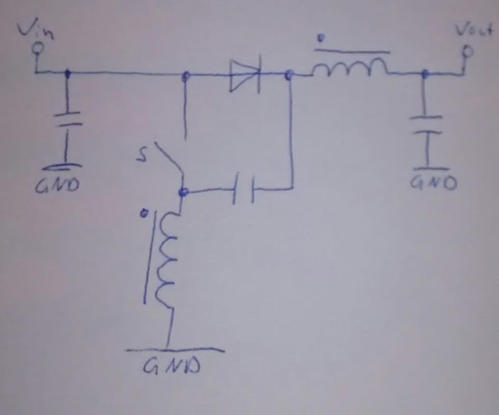

von Hannes (Gast)
Und schon wieder ich... :-/
Ich habe mal das ursprüngliche Schaltbild auf die reine Booststufe
reduziert.
Ich finde aber in der mir zur Verfügung stehenden Literatur keinen
Hinweis auf diese Boost Topologie :-(
Kann mir da jemand einen Tipp geben?
von Hannes (Gast)
So, ich habe jetzt verstanden was RHPZ ist und wieso es problematisch
ist. Leuchtet mir jetzt auch ein.
Aber die passende "Boost-Topologie" die ich ein Post höher gezeigt habe
habe ich nirgends in der Literatur gefunden :-(
