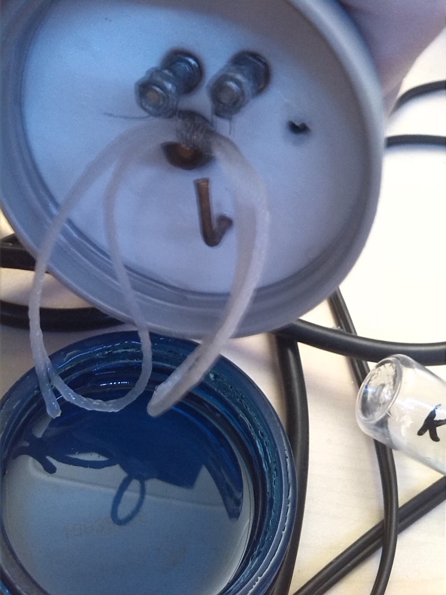

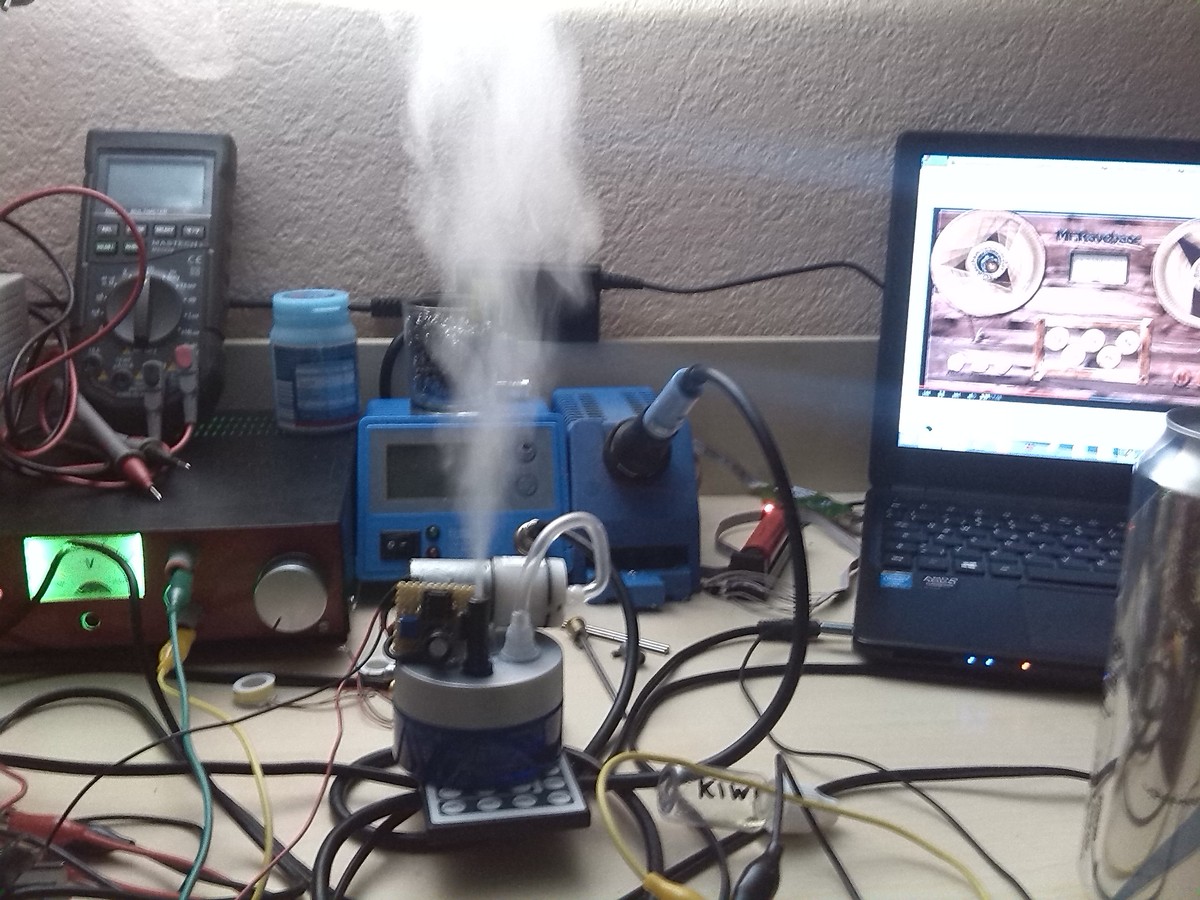

Guten Abend alle zusammen,
Ich habe vor einigen Wochen diese kleine Nebelmaschine gebaut (nur um
Laser sichtbar zu machen, da reicht das bisschen Nebel). Sie läuft mit
einem 50:50 Glyzerin/Wassergemisch.
Hier ein kurzes Video:
https://www.youtube.com/watch?v=-zg4K96I6hI
Neulich habe ich erfahren, dass eher Propylenglykol für Nebelmaschinen
verwendet wird, aus dem Grund, dass Glyzerin-Nebel eine sehr lange
Halbwertszeit als Nebel hat und auch bei falscher Verdampfung (zu hohe
Temperatur, >350°C) ein giftige Substanz entsteht (fällt mir gerade
nicht ein, google hilft da wohl, aber einige wissen wohl, was ich
meine).
Kann man aus dem Geruch alleine abschätzen, ob die Heizwendel in der
Nebelmaschine zu heiß läuft? Derzeit riecht es nach Bügeleisen und
typischem Disko-Nebel. Also mMn. nicht nennenswert
gesundheitsbedenklich.
Oder sollte ich das Ding in die Tonne kloppen und sicherheitshalber eine
Nebelmaschine von der Stange nutzen?

Keine Ahnung. Irgendwie fehlt da der "Druck" dahinter, also könnte es
sein, dass die Wendel zu heiß wird.

Ich habe mich nach dem Prinzip gerichtet. Normale Nebelmaschinen haben
einen etwa 1 Meter langes Kapillarrohr in einem Heizblock, das ist
schwer selber herzustellen. Daher das E-Zigaretten-Prinzip. Habe damals
selber aufs Dampfen gewechselt und erfolgreich komplett mit dem
Nikotinkonsum aufgehört. Waren auch SWVD (Selbstwickelverdampfer).

Wikipedia hat was zu Acrolein:
http://de.wikipedia.org/wiki/Acrolein
"Glycerin reagiert schon bei Temperaturen ab 200 °C unter
Wasserabspaltung zu Acrolein. Beim Verbrennen verschiedener organischer
Substanzen (Druckertinte, Pflanzenöle, Biodiesel, Wachs, Tabak uvm.)
entstehen Acroleindämpfe. So tritt der typische Acroleingeruch
unmittelbar nach dem Erlöschen einer Kerze auf."
Also noch weniger als deine 350 Grad. Wenn's nach rauchender Kerze
riecht, solltest nicht zuviel nebeln...

Georg A. schrieb:
> 350 Grad
Seltsam seltsam. Ich bin mir sicher, irgendwo was mit 350° gelesen zu
haben. Da sieht man mal, wie zuverlässig Internetquellen sind. Selbst
Nebelmaschinen sollten ein 300°C Thermostat (schon sehr hoch für meinen
"Geschmack") verbaut haben (laut diversen Quellen, suche die bei
Interesse/Bedarf heraus).

Am sichersten ist wohl, wenn Du einen kleinen Kanister Profi Nebelfluid
besorgst. ( www.looksolutions.com ).
Die hohe Reinheit der chemischen Komponenten ist wichtig für die
Gesundheit.
Die Idee mit dem beheizten Docht finde ich gut.
In "richtigen" Nebelmaschinen wird das Fluid ja in eine beheizte Kammer
gedrückt ( mit Rückschlagventil ) und tritt durch eine enge Düse als
Dampf aus.
Der hohe Druck beim Austritt wirkt sich stark auf die Feinheit der
Nebeltröpfchen aus.
Bei deiner Maschine wirst du sicher deutlich sehen, dass der Nebel aus
vielen schwebenden Tröpfchen besteht.
Noch feiner und recht beständig sind die Nebel bei sog. "Hazern".
Dort wird mit einem starken Gebläse relativ wenig Nebel im ganzen Raum
schnell gleichmässig verteilt.
Sowas wird für große Lasershows verwendet.

350° und Glycerin wird unsicher ab 200°C?
Das klingt fast danach als wären die 350° in Fahrenheit gewesen.
350°F sind ja ungefähr 180°C, das kann ja so ummenum schon hinkommen.
Fast so wie schlecht übersetzte englische Rezepte mit "heizen sie den
Ofen auf 450° vor".
von IncreasingVoltage .. (increasingvoltage)
Zitat: "Im Heizblock befindet sich eine Heizpatrone, die den Verdampfer
auf eine Temperatur von 220°C (bei guten Maschinen) bis 315°C aufheizt."
Quelle: http://www.hoelscher-hi.de/hendrik/light/nebel.htm
