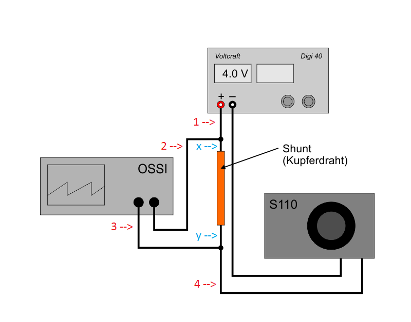

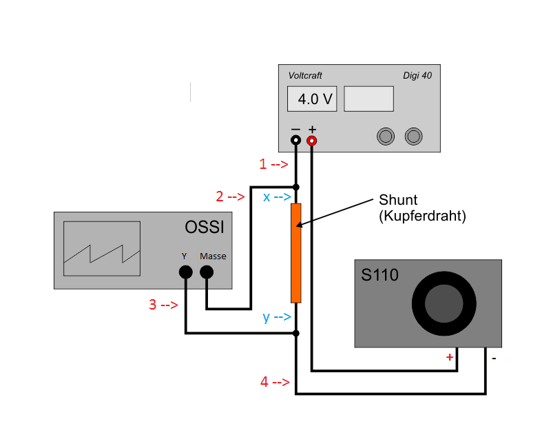

Habe mal aufgezeichnet, wie ich messen würde.
Wo hätte ich da nun vier Leiter?
Danke ;-)

und wo genau ist da das problem? das bild siet doch gut aus. allerdings vllt. keinen kupferdraht als shunt, sondern bleistiftmiene oder sowas.
T. Baumbach schrieb: > Habe mal aufgezeichnet, wie ich messen würde. > Wo hätte ich da nun vier Leiter? 1. vom Digi 40 "+" zum Shunt "oben" 2. vom Shunt "oben" zum Oszi 3. vom Shunt "unten" zum Oszi 4. vom Shunt "unten zur Kamera Bei nur einem Draht als Shunt ist dieser Draht gleichzeitig 1. + Shunt + 4. Durch Verschieben der Abgriffe 2. und 3. kann man quasi den Wert des "Shunts" verändern. Der gesamte Spannungsabfall am Draht bleibt natürlich gleich. Daher sollten die Teile 1. und 4. nicht zu lang sein - oder man nimmt dazu ein Laborkabel + Krokoklemme. Aber auch dann Anschlüsse 2. und 3. über separate Klemmen / Lötstellen an den Draht anschließen. Sonst geht der nicht zu vernachlässigende und unbekannte Übergangswiderstand vom Draht zum Laborkabel in die Messung ein. Das ist ja der Sinn von 4-Leitertechnik: über die Anschlüsse 2. und 3. fließt (fast) kein Strom, daher kann man den Einfluss der Übergangswiderstände dieser Anschlüsse vernachlässigen. Gruß Dietrich
Passt genau, sind vier Leitungen, siehe Bild ;-). Die Leitungsstücke x unf y sollten allerdings sehr kurz, im Idealfall nicht vorhanden sein. Ist jedoch bei Deiner Anwendung auch nicht sonderlich kritisch.

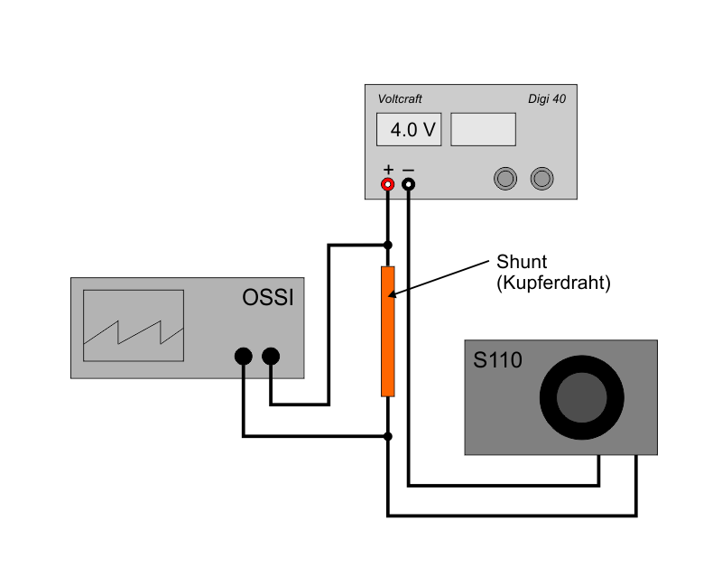

Beim Verbinden des Oszilloskops mit dem Aufbau ist zu berücksichtigen, daß dessen Masse-Eingang üblicherweise mit dem Schutzleiter verbunden ist. Wenn das Netzteil das zufälligerweise auch macht, knallt es beim gegebenen Aufbau. Um auf Nummer sicher zu gehen, sollte der Shunt mit dem Masseanschluss des Netzteils verbunden werden, und der in der Zeichnung rechte Anschluss am Oszilloskop dessen Masseanschluss sein.
Hallo an alle, danke, werde mich dann mal über das lange Wochenende dranmachen. Habe mein von Rowland überarbeitetes Bild nochmal geändert. So stimmen die Zahlen jetzt mit denen aus dem Text von Dietrich L. überein.
Berücksichtigt man meinen "Gerätemassenbeitrag", ändert sich die Schaltung wie im Anhang.
> Bräuchte noch Hilfe bzgl. der Vier-Leiter-Technik. http://de.wikipedia.org/wiki/Vierleitermessung Du hast den Messaufbau schon richtig gemacht - wenn auch zufällig :-) Dieser Aufbau berücksichtigt, dass die Zuleitungen zum Messwiderstand auch einen unerwünschten Widerstand enthalten. Messen sollst du aber nicht die Spannung an den Zuleitungen zur Kamera, sondern nur die Spannung am Messwiderstand. Und genau das hast du ja auch getan. Also alles gut.

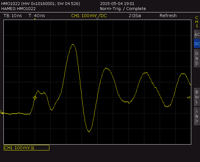

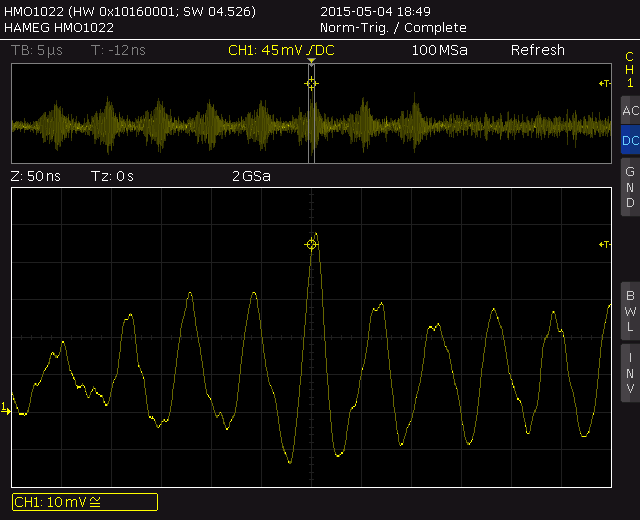

Hallo, habe endlich einwenig Zeit gefunden an meinem Problem zu arbeiten. Habe den Messaufbau wie zuletzt von Rufus gezeigt aufgebaut, nur das Netzteil habe ich durch mein Akkupack (3x1.2V) ersetzt und dann gemessen. Als Shunt-Widerstand habe ich ein 34cm langen Kupferdraht genommen Durchmesser 0.5 mm. Das ergibt dann einen Widerstand von knapp 0.1 Ohm. Habe mir erstmal mit meinem Ossi (Hameg HMO 1022) im DC Modus das Grundrauschen angesehen, also wenn die Kamera ausgeschaltet ist. Da gibt es schon kleinere Peaks von ca. 40mV. Dann habe ich den Trigger darüber auf 50mV gesetzt, Trigger wurde bei 50mV noch nicht ausgelöst. Das Oszilloskop habe ich nun auf Single-Shot gesetzt und die Kamera eingeschaltet. Das Ergebnis könnt ihr im angehängten Screenshot sehen. Habe mir den Peak beim Triggerpunkt im Zoommodus des Ossis mal angesehen (im Screenshot sieht der Peak niedriger aus), der liegt so bei 60mV. Bei meinem Widerstand von knapp 0.1 Ohm ergibt sich ein Strom von ca. 600mA. Hab dies mehrmals wiederholt, kam aber nie über diesen Wert. Ich denke nicht, dass 600mA mein Voltcraft Digi 40 in die Knie gezwungen hat. Aber vielleicht dieses periodische Verhalten wie die S110 Strom zieht wie im Screenshot zu sehen ist? Habe inzwischen mein neues Labornetzteil bekommen (Manson SSP-8160). Damit klappt es einwandfrei. Weiß nun nicht welche Schlüsse ich daraus ziehen soll. Ist das Voltcraft Digi 40 nun defekt? Oder kann es mit den Stromimpulsen, die die S110 beim Einschalten verursacht nicht umgehen? Wie seht ihr das?
T. Baumbach schrieb: > 34cm langen Kupferdraht Durchmesser 0.5 mm. Das ergibt dann einen > Widerstand von knapp 0.1 Ohm also ich komm da auf 30.8mOhm
Hallo K.M. ja hast recht - sind ca. 30 mOhm - habe da falsche Daten in einen Online Rechner eingetragen. Müssten dann ca. 2.0 A sein (0.06V / 0.03 Ohm). Das Digi40 hatte ich so eingestellt, dass max. 5.0 A gezogen werden können. Was heißt das nun?
Ich sehe da Peaks von 4 Kästchen, bei 50 mV / DIV sind das 4 * 50 mV = 200 mV Bei 30 mohm ergibt das 6,7 Ampere, also mehr, als das Netzteil verkraftet. Wenn du auf dem zweiten Kanal noch die Spannung misst, dann kannst du auch verifizieren, ob die Stromregelung greift.

Alexander Schmidt schrieb: > bei 50 mV / DIV sind das 50mV sind der Trigger Level, CH1 hat 10mV/DIV. T. Baumbach schrieb: > Müssten dann ca. 2.0 A sein (0.06V / 0.03 Ohm). Für die Strombegrenzung ist der Ausschlag nur in eine Richtung relevant. Also 0.03V/0.03Ohm, oder kamen die 60mV aus dem Zoom in? Dass da auch neg. Spitzen auftreten liegt an der Messverkabelung: Ausgangselko NT, Zuleitung, Eingangselko DigiCam bilden einen Schwingkreis. > S110_Akku_Einschaltvorgang.png Wenn ich das richtig Interpretiere sind die Schwingungen in den einzelnen Bursts >1MHz. Da kann schon was in der NT-Regelung aus dem Ruder laufen. Daher esko's Vorschlag mit der Zusätzlichen Spannungsmessung. Versuch die Schwingungen mit einem HF-Filter direkt im Akkuadapter zu dämpfen (Kerko+Elko mit Vorgeschalteter HF-Drossel) T. Baumbach schrieb: > Habe mir den Peak beim Triggerpunkt im Zoommodus des Ossis mal angesehen Nur um sicher zu gehen dass du die volle Peakhöhe misst und nicht der Antialiasfilter des DSO zuschlägt: Mach nochmal eine Aufnahme mit maximaler X Auflösung nur von dem ersten Einschaltpeak.
T. Baumbach schrieb: > Ist das Voltcraft > Digi 40 nun defekt? Oder kann es mit den Stromimpulsen, die die S110 > beim Einschalten verursacht nicht umgehen? Ich denke, die Herrschaften haben das Vorkommen solch schneller Peaks im Verbraucher nicht ausreichend in Rechnung gestellt. Evtl. kann man am Digi 40 ein paar Kerkos parallel direkt an die Ausgangsbuchsen legen. Das es nach solchen Peaks allerdings nicht wieder hochkommt, ist m.E. ein Designfehler.
Matthias Sch. schrieb: > Ich denke, die Herrschaften haben das Vorkommen solch schneller Peaks im > Verbraucher nicht ausreichend in Rechnung gestellt. Und ich denke, daß die 30 cm Draht eine schöne Antenne sind. Man müßte das Signal mal auf einen NF-Verstärker geben. Es wird nach wie vor richtiger Mist gemessen. Mit viel unnützem Aufwand wird ein defektes Netzteil 'diagnostiziert'.
@Alexander Scchmidt:
Die Einteilung 'Volt pro Teil' steht unten links. Also pro Teilungstrich
10mV.
Oben in der Mitte steht die Spannung für die Triggerung. Das Ossi
triggert also bei einer steigenden Flanke von >= 50mV.
Die Flanke an der getriggert wird, sieht im Screenshot aus als wäre sie
bei ca. 40mV. Wenn ich aber reinzoome sehe ich dass bei ca. 60mV
getriggert wurde.
Also 60mV / 30mOhm ~= 2A.
@K.M. > Für die Strombegrenzung ist der Ausschlag nur in eine Richtung relevant. Also 0.03V/0.03Ohm, oder kamen die 60mV aus dem Zoom in? Ich hatte das Ossi auf DC stehen. Wenn ich von der Null-Linie der Spannung ausgehe (siehe die kleine gelbe 1 am linken Rand) und dann den Peak nach oben am Triggerpunkt messe, komme ich auf 60mV. Wie gesagt im Screenshot sieht man die volle Höhe des Peaks nicht. Ich versuche nachher mal einen Screenshot vom gezoomten Peak zu machen. > Versuch die Schwingungen mit einem HF-Filter direkt im Akkuadapter zu dämpfen (Kerko+Elko mit Vorgeschalteter HF-Drossel) Habe leider kein Drossel da.
T. Baumbach schrieb: > Ich versuche nachher mal einen Screenshot vom gezoomten Peak zu > machen. Nicht nach der Aufnahme zoomen. Die Aufnahme des 1.ten Peaks mit voller Bandbreite messen.
Hi, wenn mit "voller Bandbreite" max. Abtastrate gemeint war, dann hier mein Screenshot, siehe 'S110_max_AbtRate.png'. Im Single-Shot Modus liest das Ossi aber sowieso mit voller Abtastrate in den Speicher, so dass das mit dem Zoom schon OK war, gibt dasselbe Bild. Im unteren Bereich sieht man die max. Abtastrate von 2GSa. Musste den Triggerlevel auf 45mV reduzieren, da die Akkus schon einwenig leer waren. Oben in der Verkleinerung sieht man wieder die 8 Strompeaks. Darunter den am Triggerpunkt in voller Auflösung. Konnte nicht auf den ersten der 8 Peaks triggern, da unterhalb von 40mV bereits Störimpulse den Trigger ausgelöst haben. Interessanter ist wahrscheinlich das zweite Bild (S110_vor_Spannung.png). Habe jetzt mal wieder mein Digi40 als Spannungsquelle genommen und gemessen wenn ich die S110 mii Strom versorgt habe (S110 noch nicht eingeschaltet!). Also genau der Zeitpunkt, an dem das Digi40 auf 1.7V runter geht. Man sieht, dass am Triggerpunkt (100mV) bereits 3.3A gezogen werden. Danach geht es hoch auf 440mV also knapp 15 Ampere. Die Messung habe ich mehrmals wiederholt mit ähnlichen Ergebnissen. Die Regelung des Digi40 scheint also mit den hohen Stromimpulsen nicht zurecht zu kommen. Außerdem liegen 15 Ampere ja weit über den max. 5 Ampere des Digi 40.

Hi, habe dieselbe Messung mal mit meinem neuen Netzteil (Manson SSP-8160) gemacht, da sieht die Einschaltkurve ähnlich aus, schaukelt sich rauf bis über 400 mV. Habe die Spannung auf 4.0V und den Strom auf 2.0A begrenzt. Warum geht das Manson nicht in die Knie? mit 15.0A sind doch die 2.0A bei weitem überschritten!?!
Was mich noch wundert ist, warum zieht die S110 soviel Strom bevor sie überhaupt eingeschaltet wurde?
T. Baumbach schrieb: > Habe leider kein Drossel da. Dann wickle die 30 cm Draht (wenn isoliert) um eine Schraube. Danach Elko für die Stromspitzen. Steht ja alles schon weiter oben. T. Baumbach schrieb: > Warum geht das Manson nicht in die Knie? Weil das ein SNT mit großem Ausgangselko ist, welcher den Strom liefert ohne das die Strombegrenzung das bemerkt.
