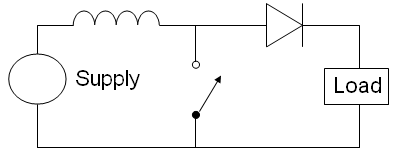

Oh hmm kurzschlussfest ... Interessant, daran hatte ich garnicht gedacht ;) Meine Konstantstromquelle ist ein Boost-Regler ... D.h. bei Kurzschluss ist quasi der Eingang über 0,04Ohm, 40mOhm (Spule) und einer Schottky-Diode mit dem Ausgang verbunden ........
Mampf F. schrieb: > Meine Konstantstromquelle ist ein Boost-Regler ... D.h. bei Kurzschluss > ist quasi der Eingang über 0,04Ohm, 40mOhm (Spule) und einer > Schottky-Diode mit dem Ausgang verbunden ........ Muss bei z.B. 12V Betriebsspannung kein Problem sein. Ziehen die 3 Lampen kalt halt 5A, die Spule geht evtl. in Sättigung, der Strom ist aber durch die 3 Lampen begrenzt. Die Diode muss die 5A aber vertragen. Der Schalttransistor muss in der "Aufwärmphase" aber ausbleiben, sonst rauchts bei gesättigter Spule.

Harald Wilhelms schrieb: > Stephan H. schrieb: > >> Muss bei z.B. 12V Betriebsspannung kein Problem sein. Ziehen die 3 >> Lampen kalt halt 5A, > > Wie sollen denn aus einer 840mA Stromquelle 5A rauskommen? Bei Gleichspannung hat die Spule nur die 40mOhm Widerstand ... Insgesamt ist der Widerstand zwischen Ausgang und Eingang nur die 2*40mOhm + Schottky-Diode ... Da fließt einiges an Ampere drüber :) Oben das Bild der Boost-Topology ... Der Schalter ist quasi permanent offen

Mampf F. schrieb: > Bei Gleichspannung hat die Spule nur die 40mOhm Widerstand ... Insgesamt > ist der Widerstand zwischen Ausgang und Eingang nur die 2*40mOhm + > Schottky-Diode ... Da fließt einiges an Ampere drüber :) Jo. Die Stromquelle ist erst über einem Lastwiderstand von Vsupply/840mA eine Stromquelle. Die "Glühlampen" dürfen warm bei Vsupply maximal 840mA (praktisch vmtl. weniger) ziehen. Bei 3*10W kein Problem. Bei 3*15W naja... 12V/20W: 950mA@4V, wären 712mA@4V für 15W und geht wohl grade mal so: http://lehrerfortbildung-bw.de/faecher/physik/gym/fb2/modul2/work3/2_einf_vers/pix/kennlinien-halogen.png Einfacher wirds mit nem kleinen passenden Drahtwiderstand dabei. 3,3Ohm/5W und du kommst problemlos aus der Problemzone raus ;) Die Lampen können ja mit ihrer Charakteristik zum Testen ganz nützlich sein.
